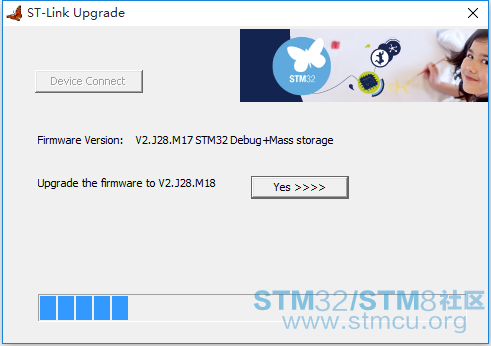

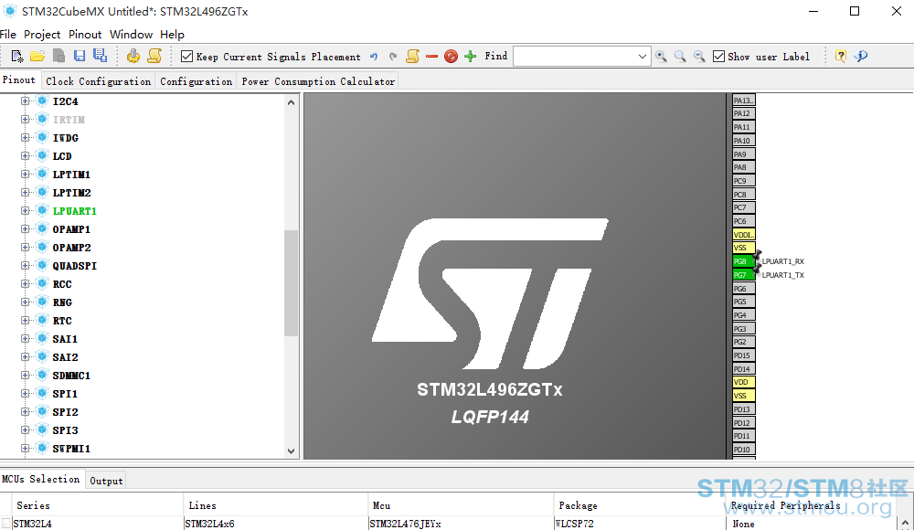

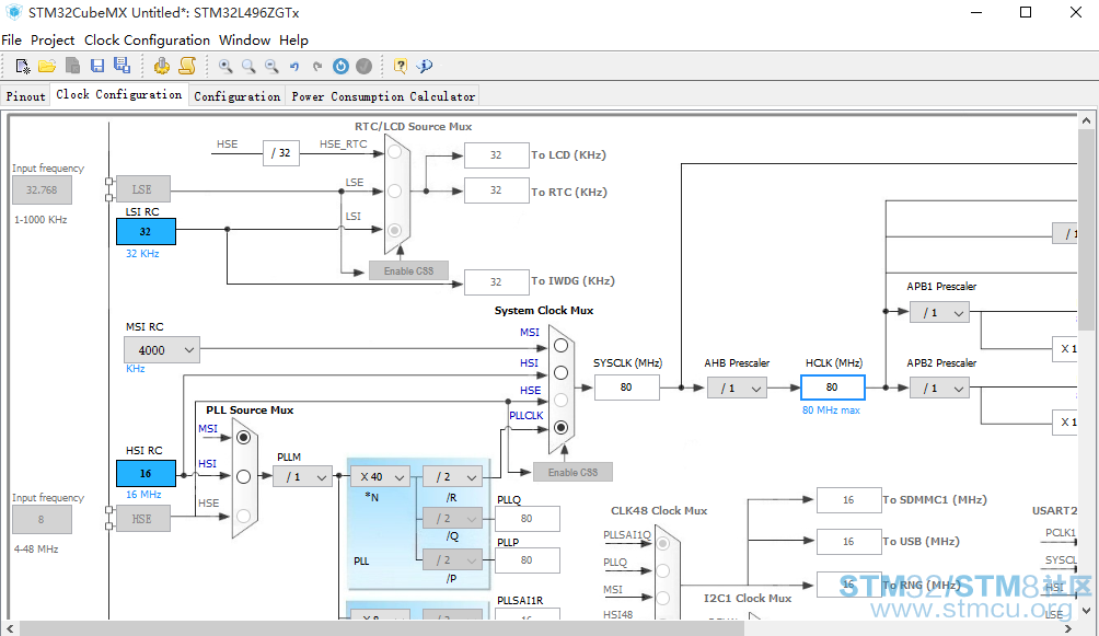

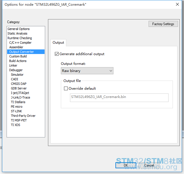

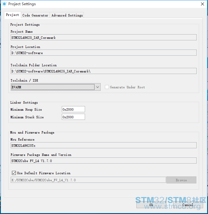

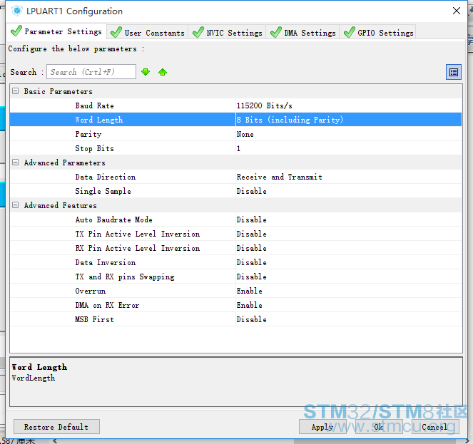

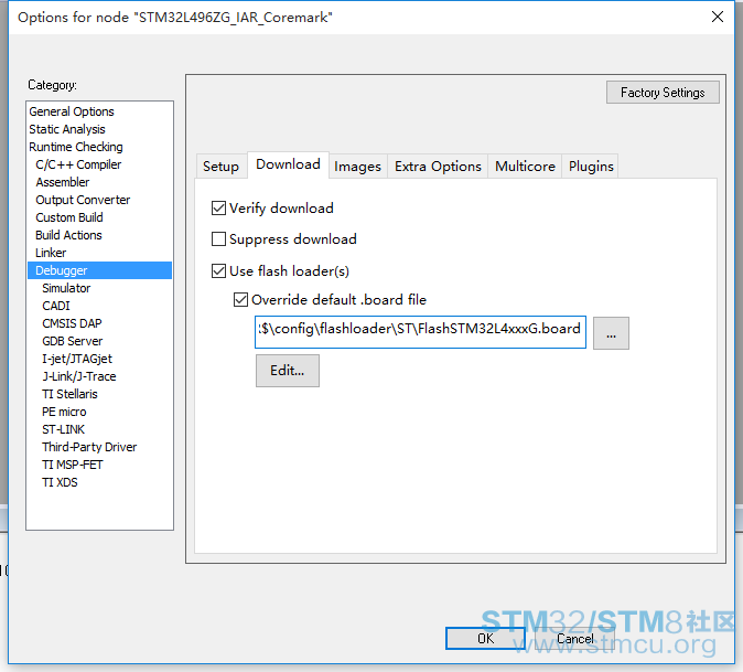

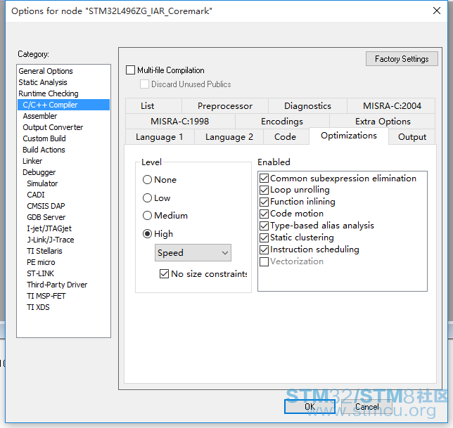

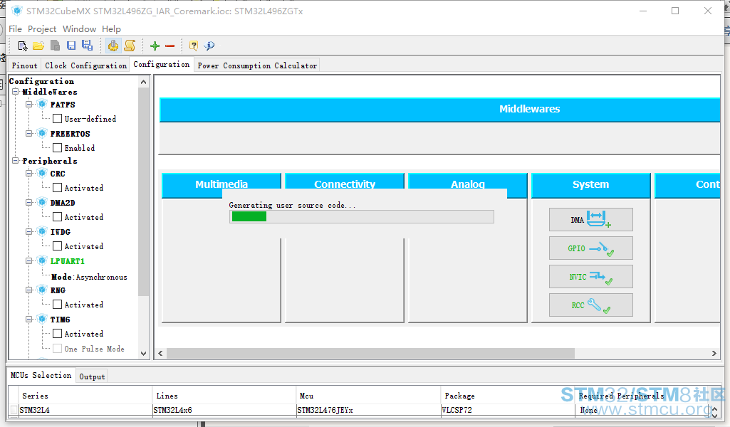

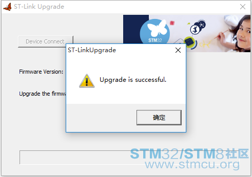

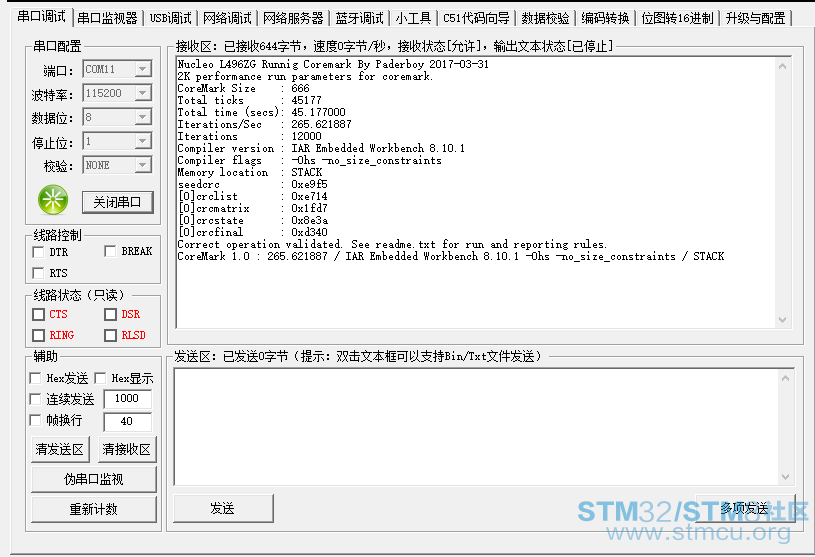

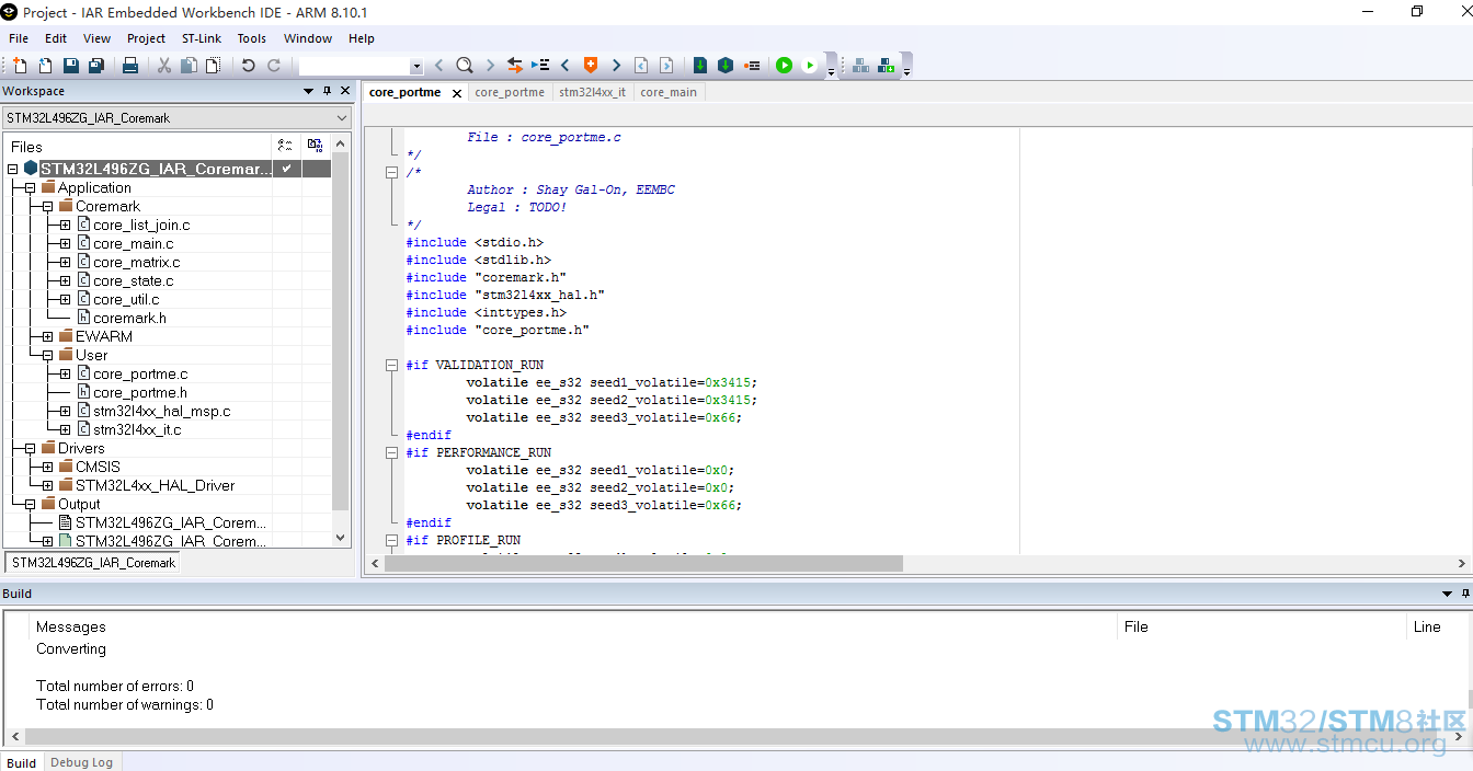

    | 哈哈哈,周末时间宝贵。。反正都是夜猫子。。。。就继续测试。。。 使用的最新的IAR 8.10 版本测试基于Nucleo L496ZG 开发板的Coremark跑分测试。。。 咱就直接上图了。。 接着上个帖子,开箱完,直接上电测试。。一切正常。。 然后先给ST-LINK 升级了下最新版本的固件。。     好了接下来就直接开启Cube 走起; 配置了LPUART1 作为串口输出调试。。   原理图里LPUART直接接到了STLink的虚拟串口,非常方法调试。。。。   配置MSI内部时钟源   配置LPUART1串口波特率。。   配置Heap 和 stack 把默认的修改成以下配置。。原因是如果配置太小,跑分失败   生成工程   打开IAR 后开启优化选项。。   配置输出bin文件,方便直接通过虚拟U盘更新程序。。   配置flash下载算法;   好了,编译结束后。直接下载到开发板,验证结果的时刻到来了   Nucleo L496ZG 在Coremark的跑分是265.62。。。     对比官方的273.55的Coremark分数,265.62的分数已经比较接近。。。 附上编译好的bin文件。。。  STM32L496ZG_IAR_Coremark.rar
(15.65 KB, 下载次数: 16) |
解压后,接上nucleo开发板,点击升级。。就可以

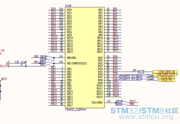

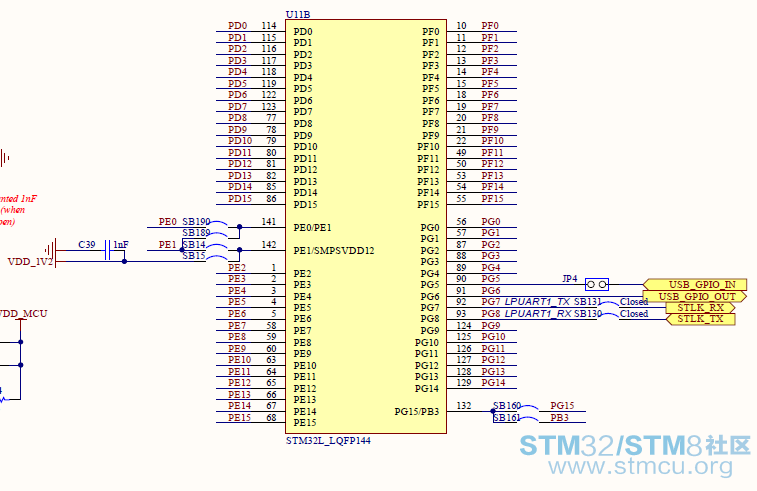

而且PCB也和实际的不一致,求解?
原理图标识的正确。。。
感谢,我从官网对应下载的是MB1137
感谢,我下载的页面是L496ZG的啊?里边是MB1137,您这个是在哪里下载的?
st官网。。
