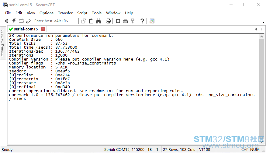

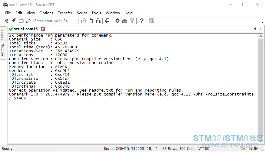

废话不多说,先上图:

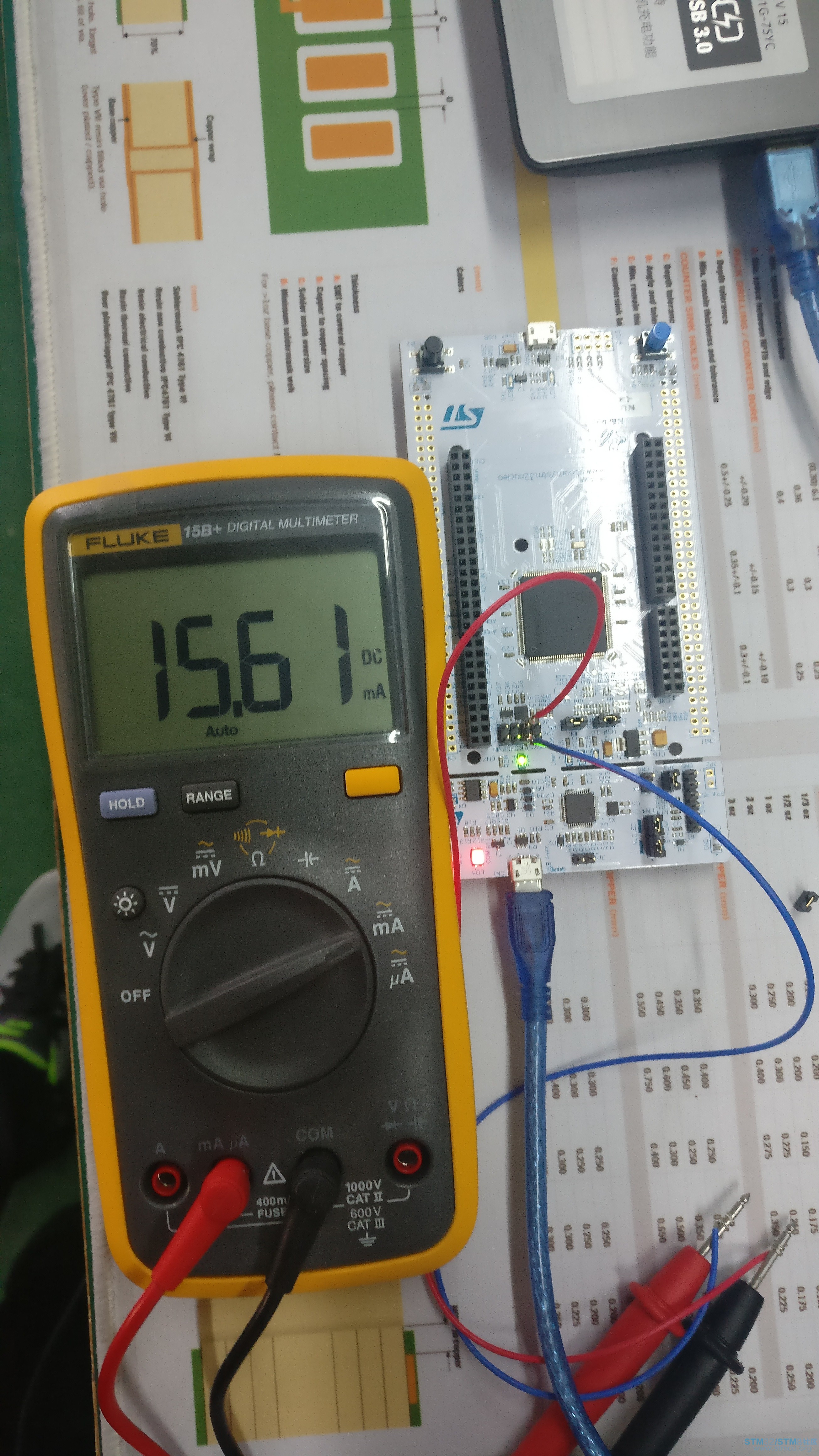

分为MDK和IAR编译跑分。左边是MDK,右边是IAR。一看分数大家都知道。下面就是跑分状态下的电流。usb电流表太哈哈了,这个场合不适合它过来,就没有出席本次测试。
IMG_20170401_083314.jpg 。
