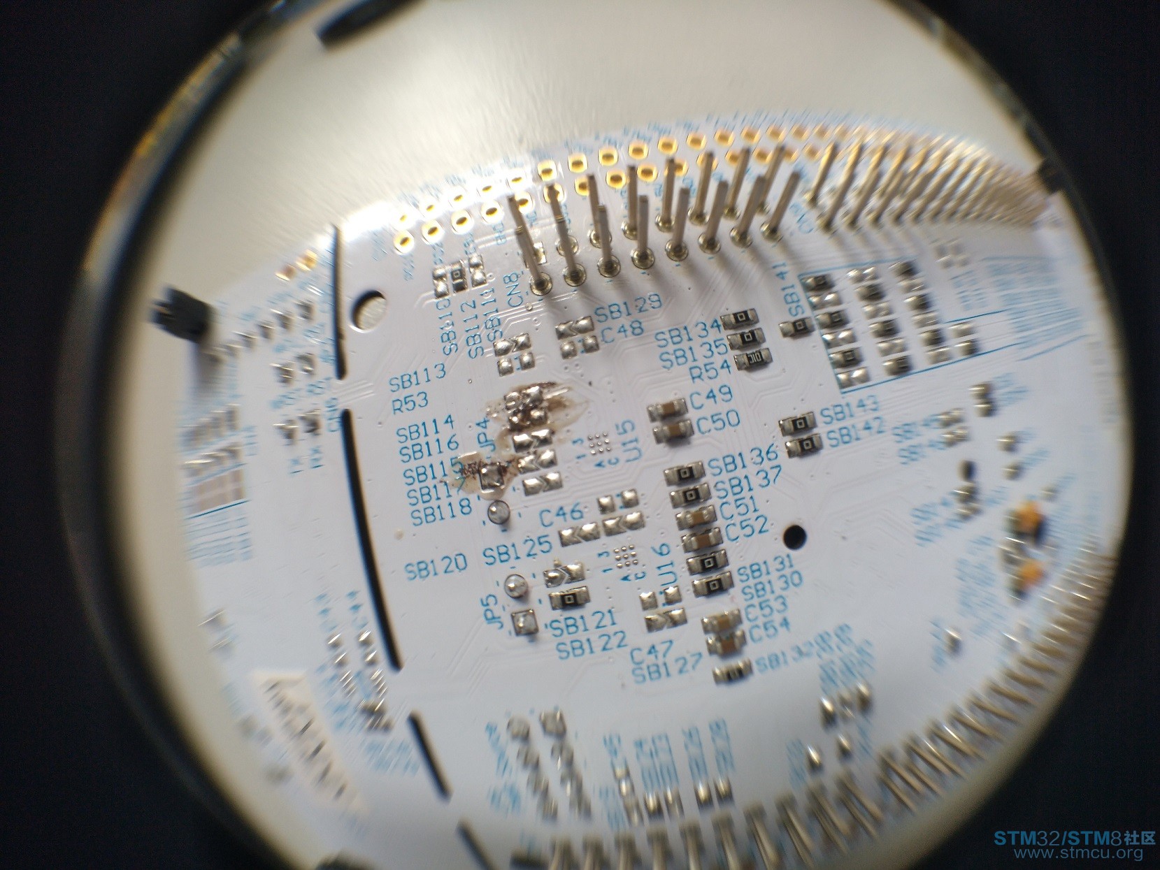

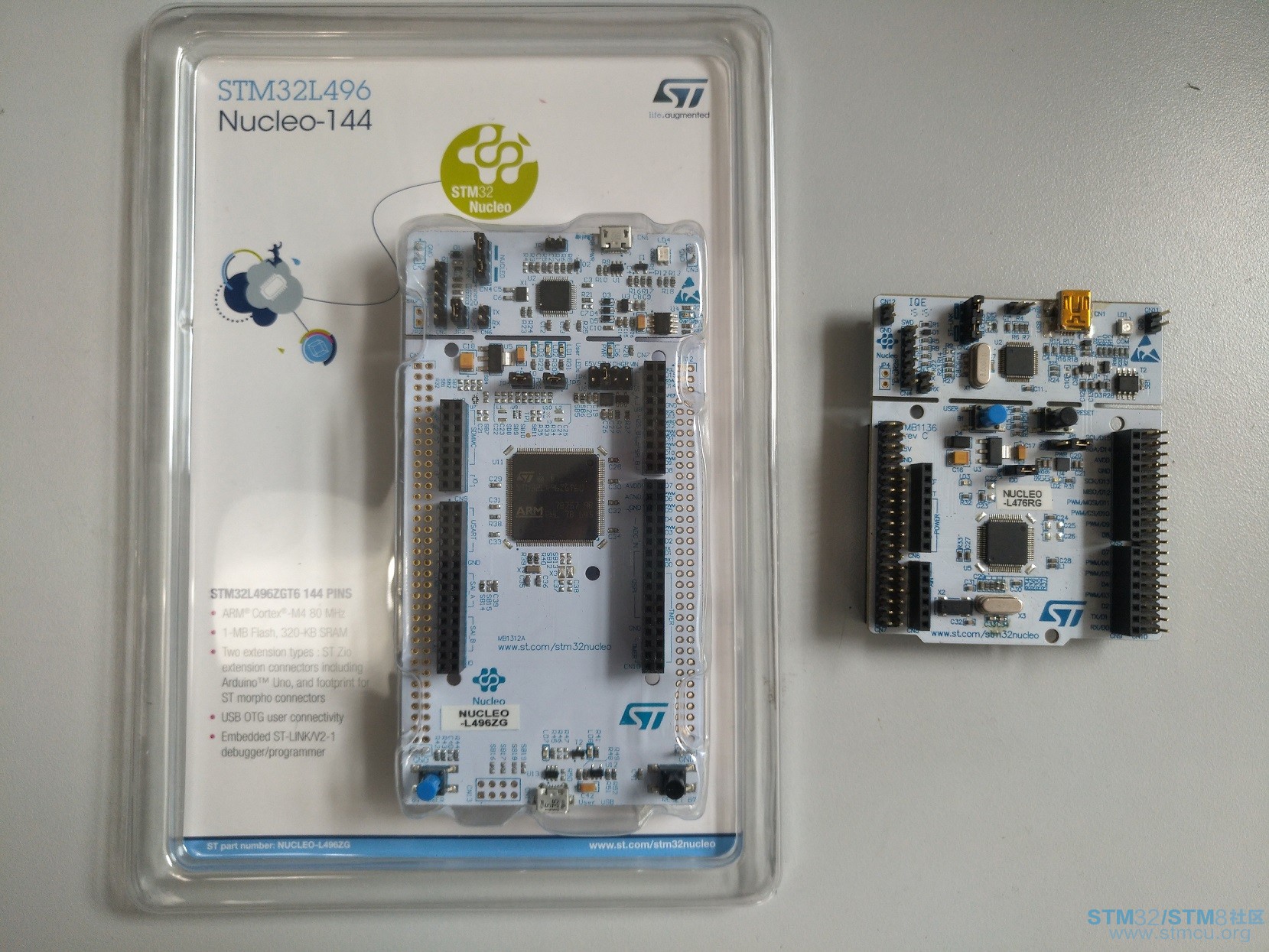

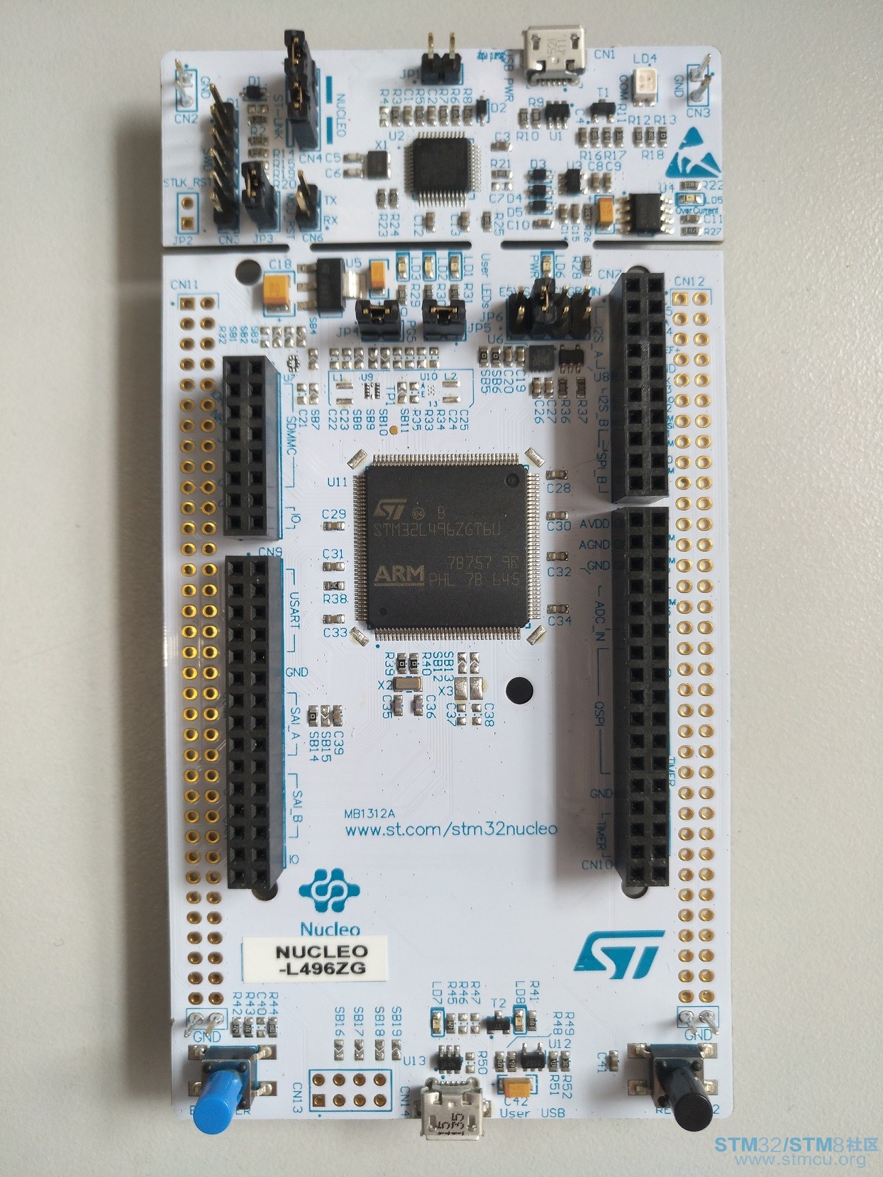

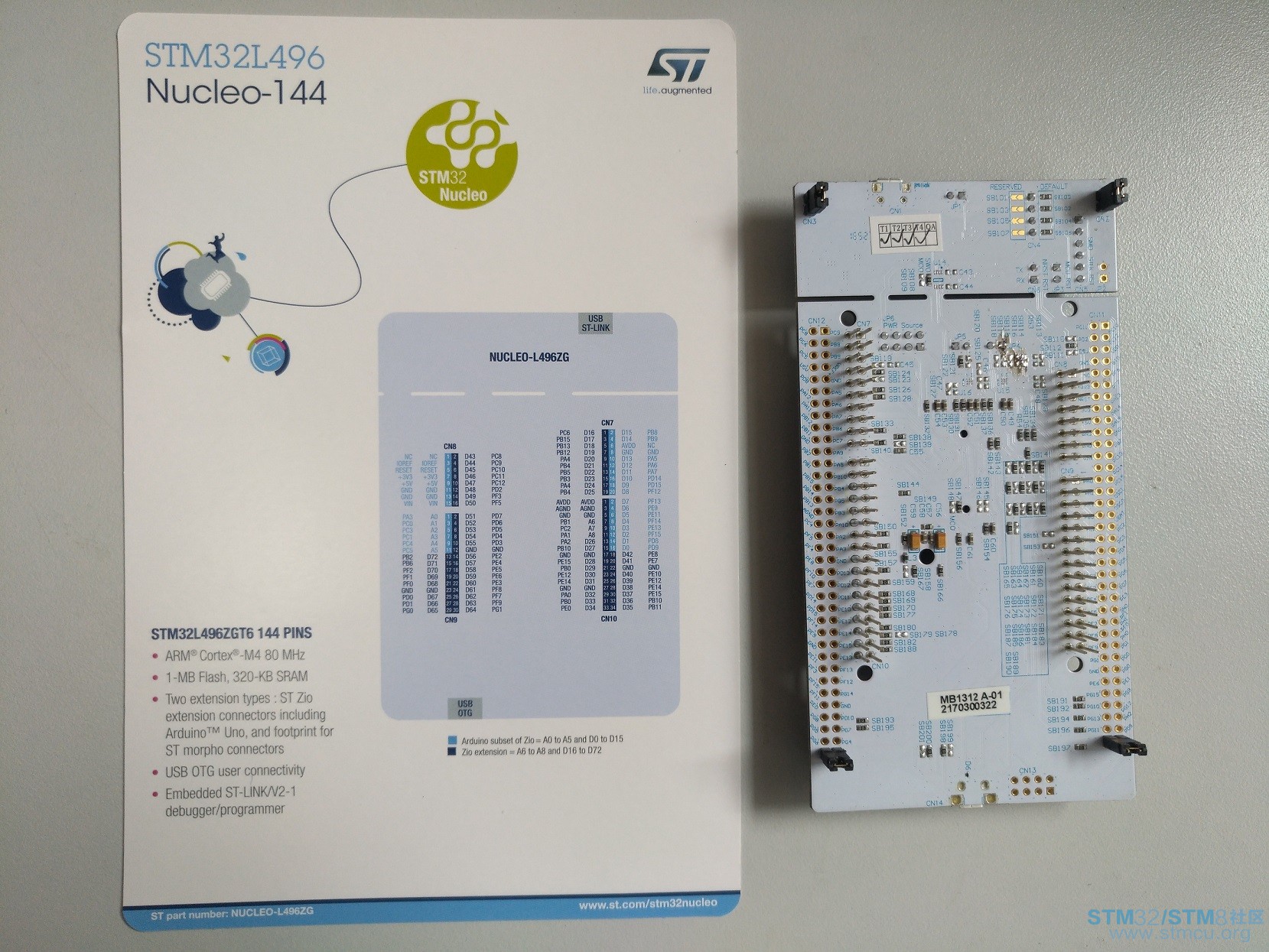

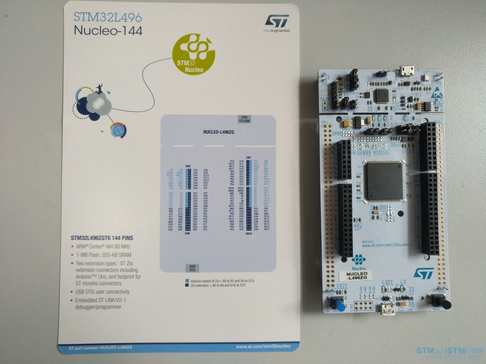

下来来几张开箱图吧,这里小小吐槽一下,板卡的包装被剪掉了,让我这强迫症患者情何以堪呀,看着心里真是不舒服。还有板子背面的有被焊接的痕迹,有遇到这情况的小伙伴吗。
好在板子功能没收到影响,上电之后的demo程序是可以通过板载的蓝色用户按钮切换三个用户led以一定的频率闪烁,这里就不展示了。

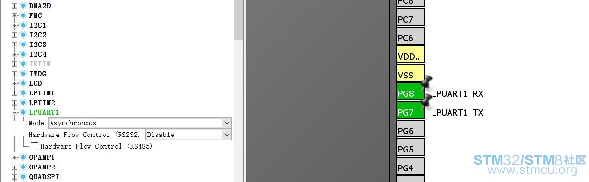

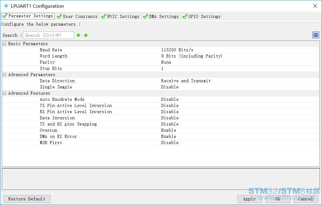

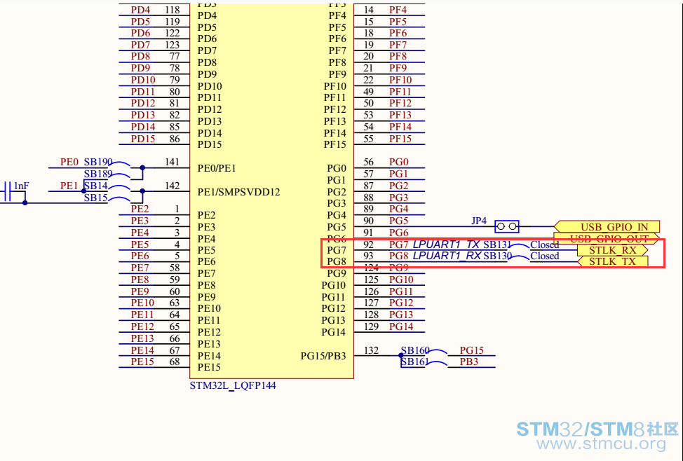

应用官方的CUBEMX软件可以很容易的生成初始化代码然后可以选择不同的开发平台很是方便。根据官方的原理图,我们选择对应的串口,这块板卡与ST-LINK连接的是LPUART1对应的引脚是PG7 PG8。

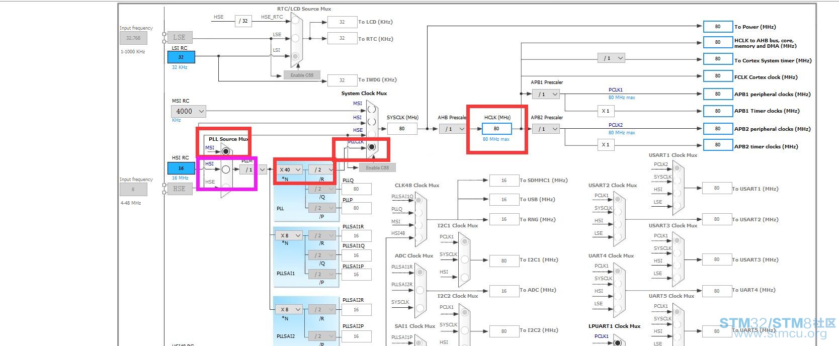

下来是时钟的选择,因为Coremark跑分需要运行到最高频率,所以我们这里设置到最大80MHz。这里要注意一下要选择MSI作为输入时钟源,我开始选择的是HSI串口出现乱码,原因还没找到。
串口的设置比较简单了。

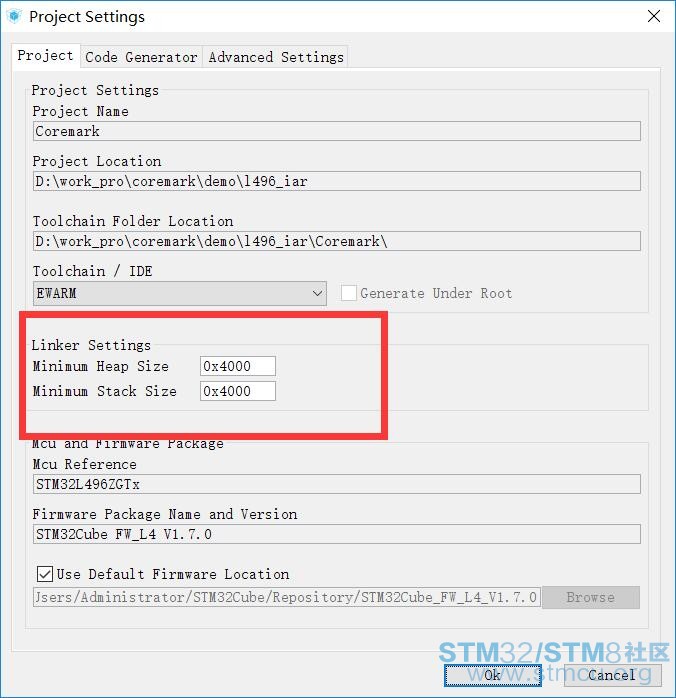

生成对应工程的时候注意堆栈设置的尽量大一些。

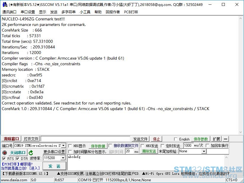

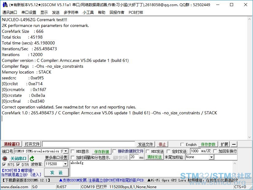

不出意外的话,稍等片刻就可以看到跑分结果了。不同的平台优化差别还是蛮大的下边两张图分别是MDK和IAR的分数(209和265),看来IAR的优化还是好一些。

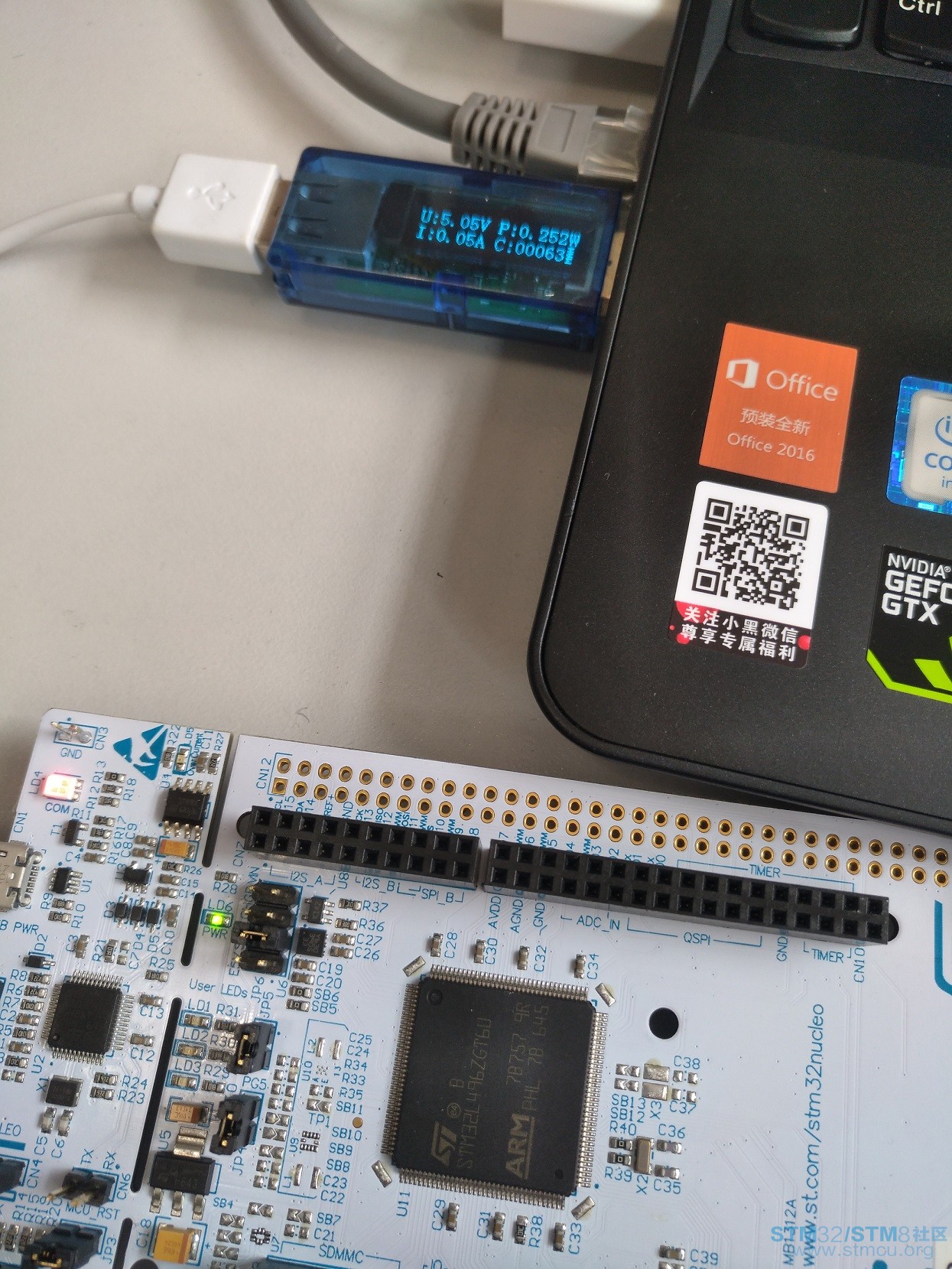

下边是跑分期间的功耗情况。

我的也被剪了,,
