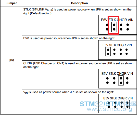

        开发板默认的是ST-LINK Vbus供电。

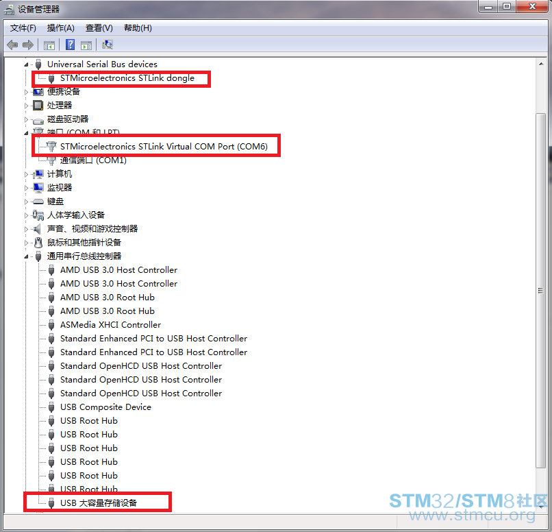

       使用USB数据线连接开发板到电脑上,如果没有安装驱动会提示安装。
安装后再设备管理器中可以看到:

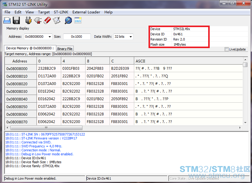

      使用工具读取STM32L496ZG
可以看到识别出了
18:01:11 : Device ID:0x461
18:01:11 : Device flash Size : 1MBytes
18:01:11 : Device family :STM32L49x
