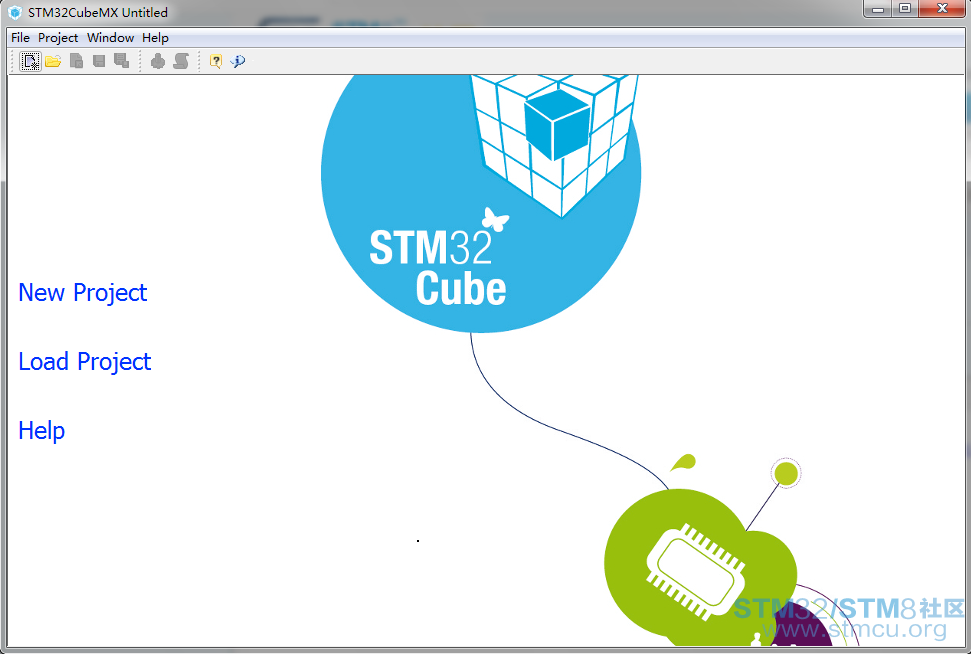

     一、 首先安装电脑端的图形化配置工具STM32CubeMX,目前最新的版本是4.20.0。
       STM32CubeMX软件是基于JAVA环境运行的,使用前需要安装JRE才能使用,目前JRE最新版本是jre1.8.0_121。
上面两个软件都可以在各自的官网下载。
      安装完JAVA和
STM32CubeMX后,打开STM32CubeMX:

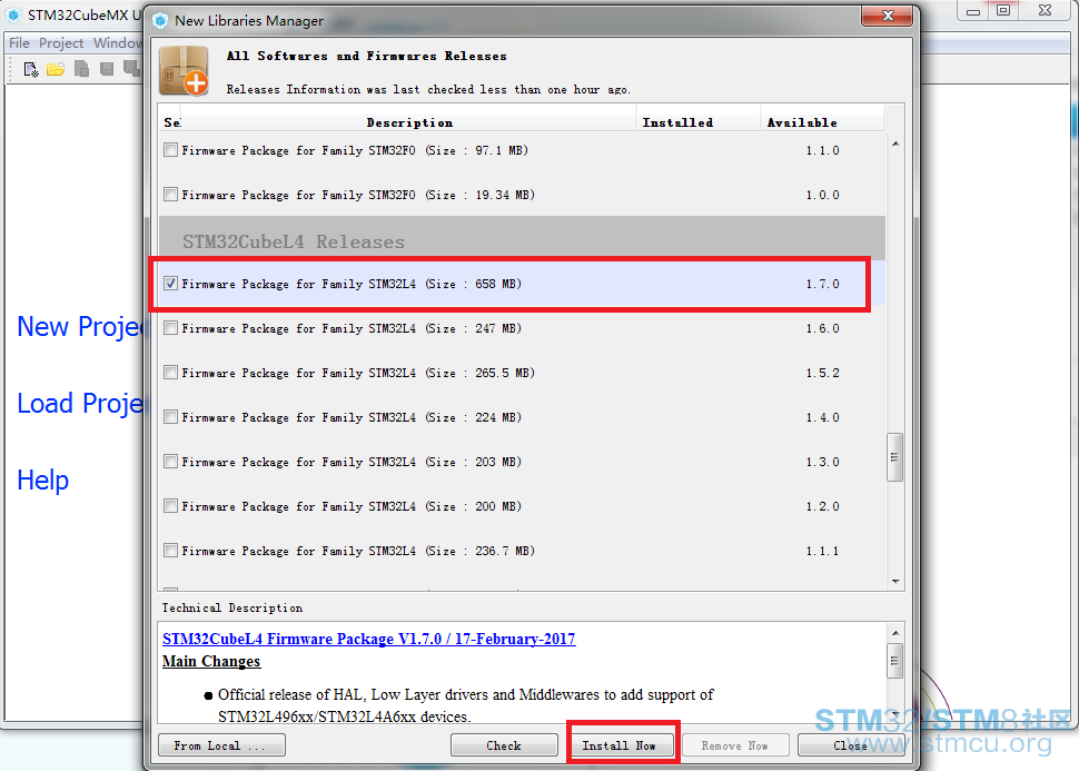

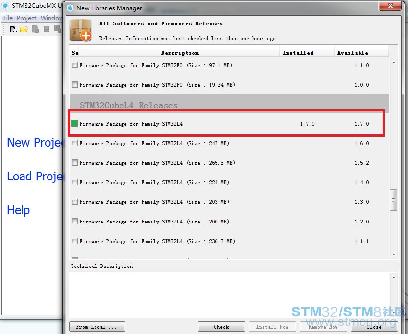

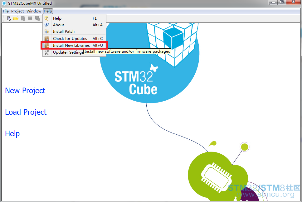

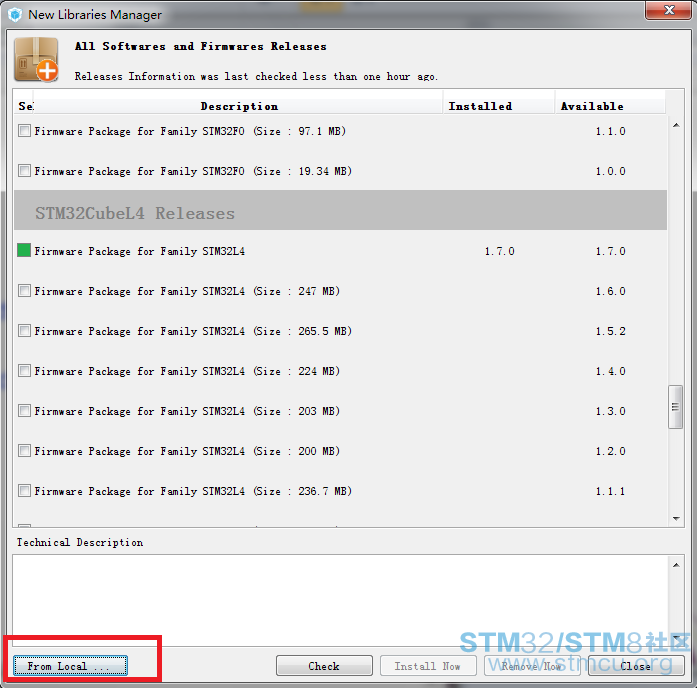

      安装基于STM32的固件库
网速不好的可以到官网下载,然后从本地导入。

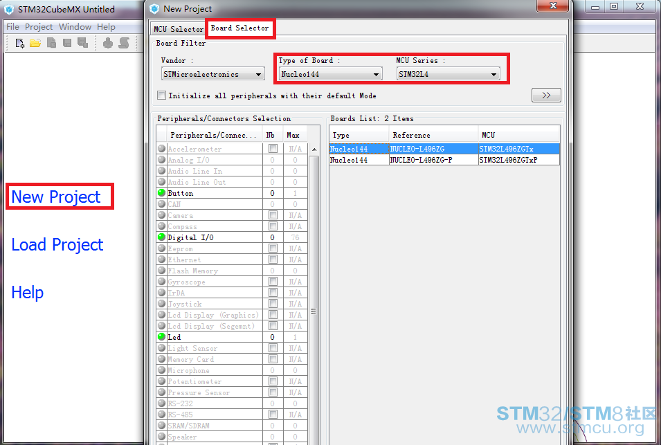

二 、选择目标板卡

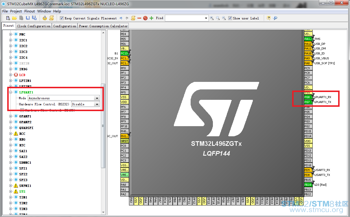

因为要跑分通过串口观察,所以开启串口

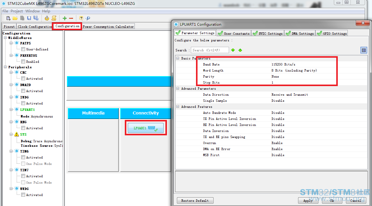

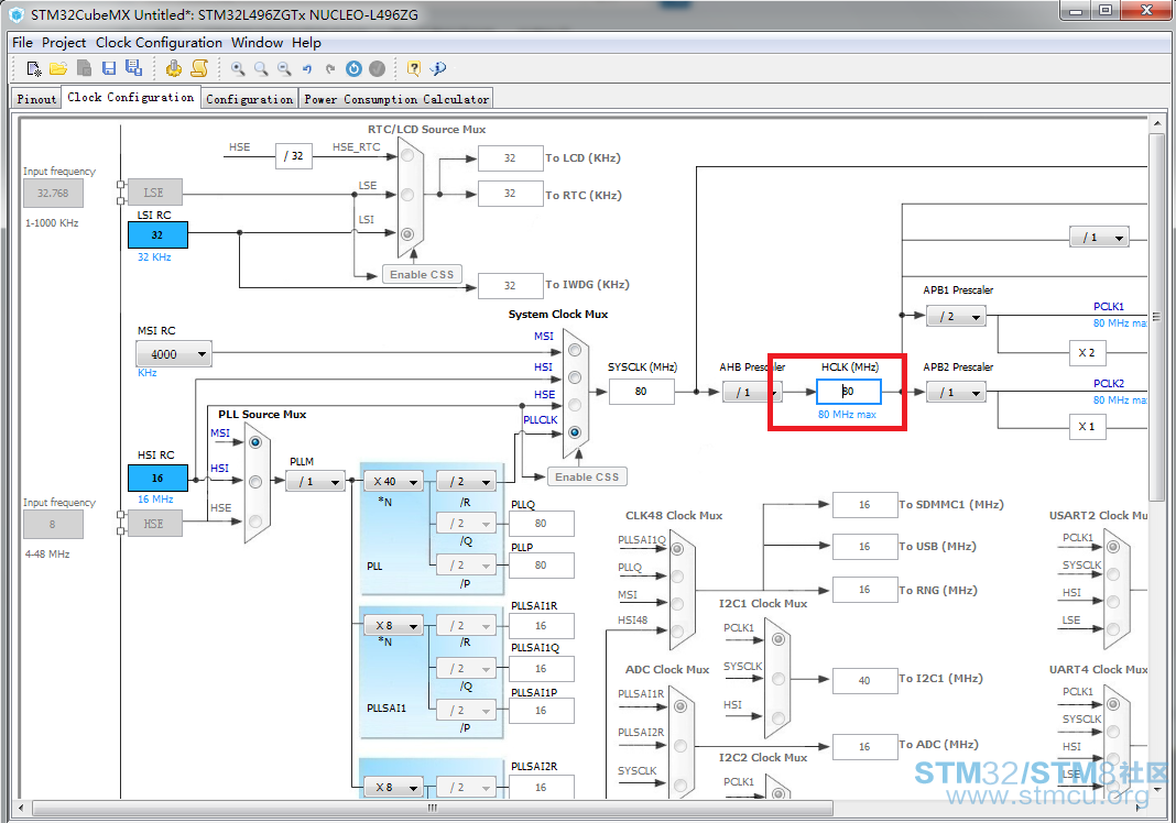

三、配置时钟和串口参数

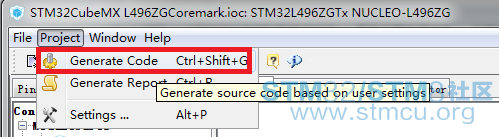

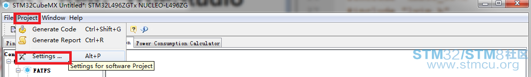

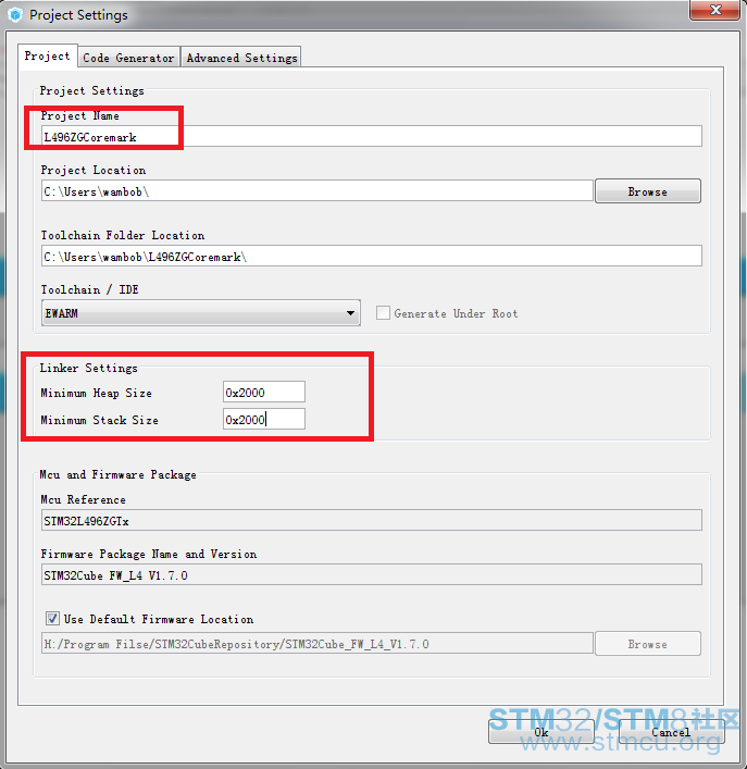

四、工程设置及导出工程

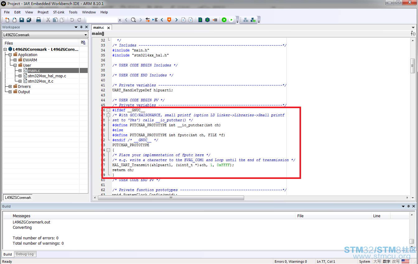

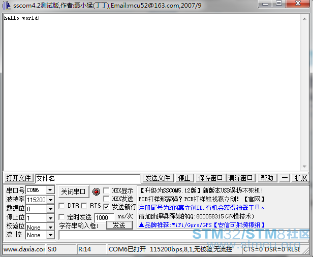

五、添加打印重定向测试串口

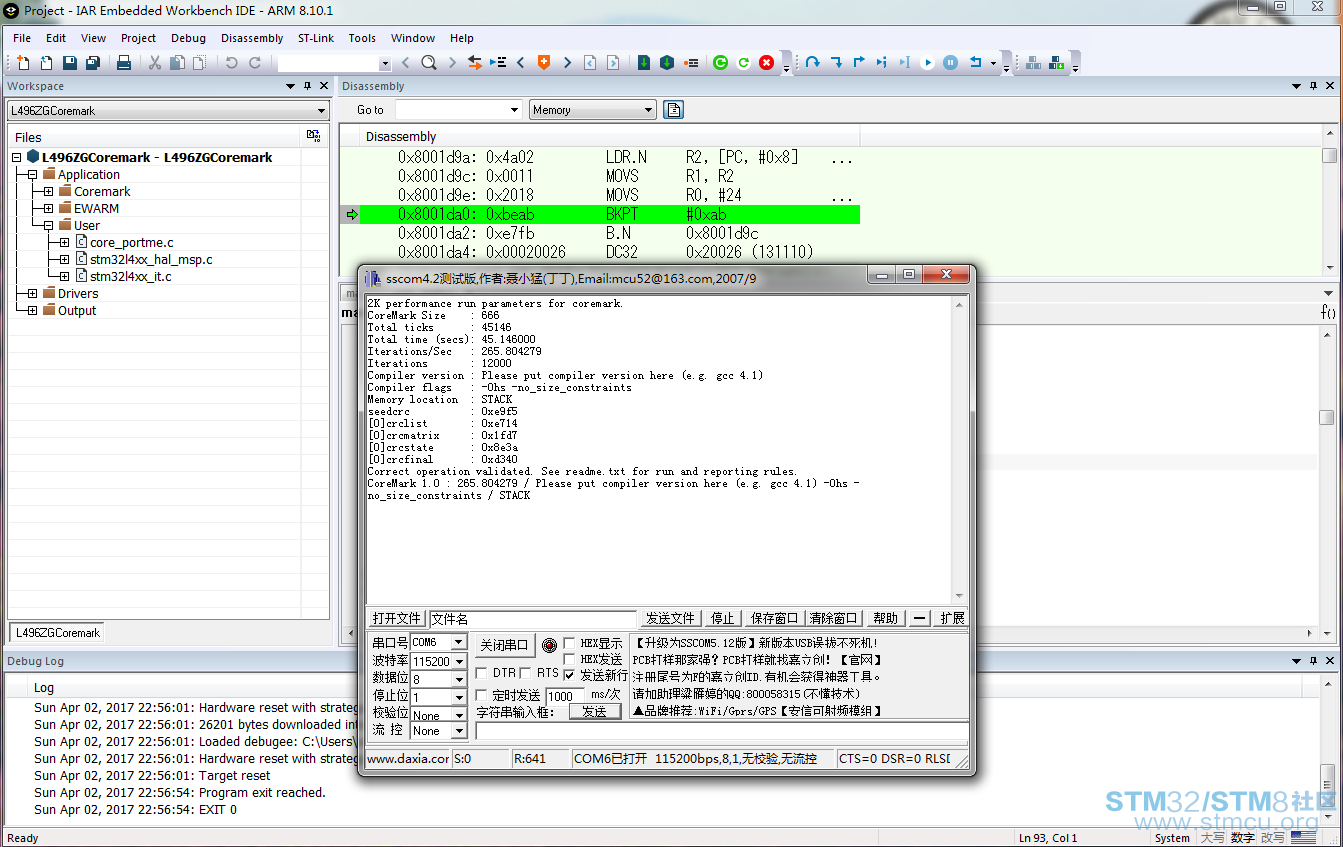

六、添加Coremark代码,跑分
