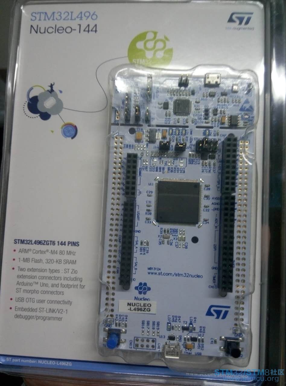

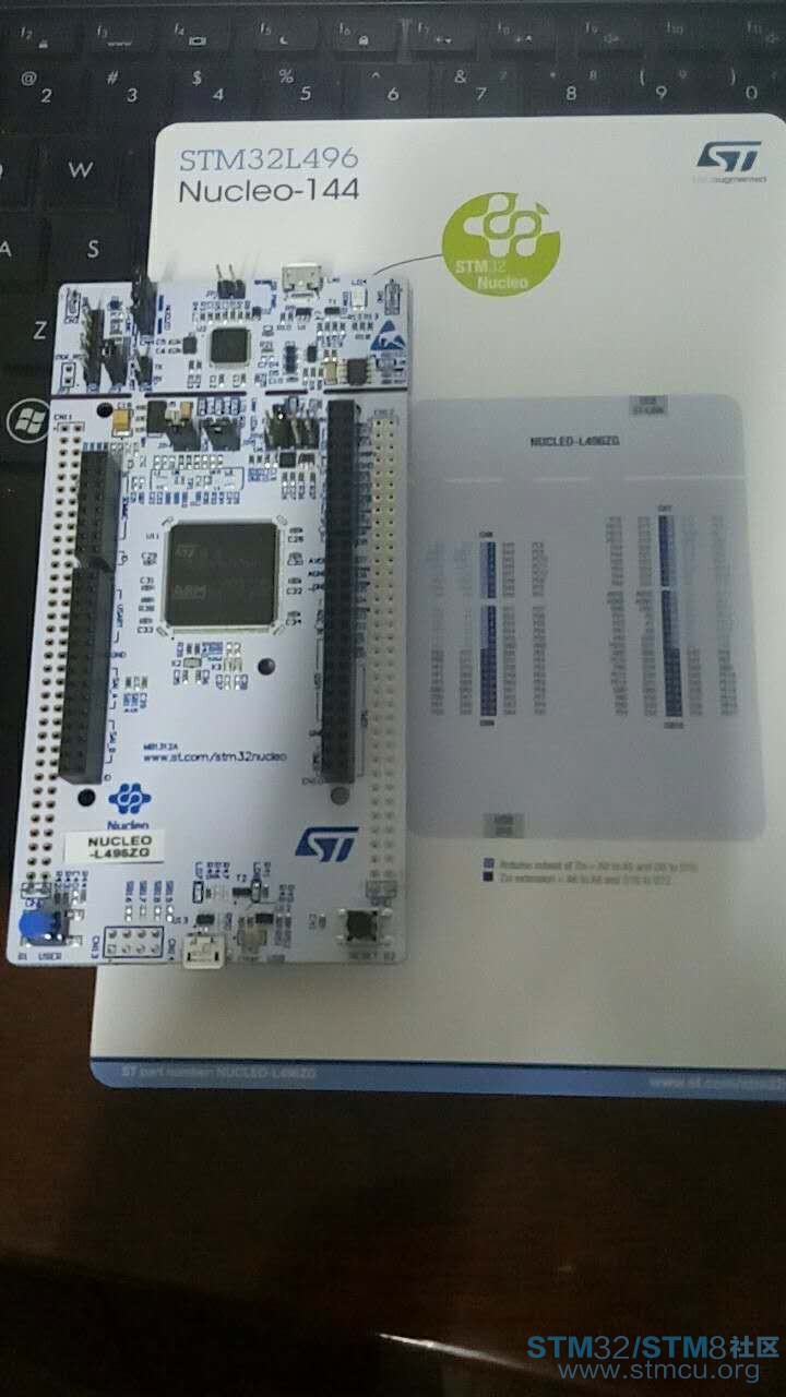

收到社区发来的板子啦~上图上图看看
笔者之前还没有使用过stm32L4系列的芯片和板卡呢,期待可以带来不一样的体验哦
看看板卡上有哪些资源吧

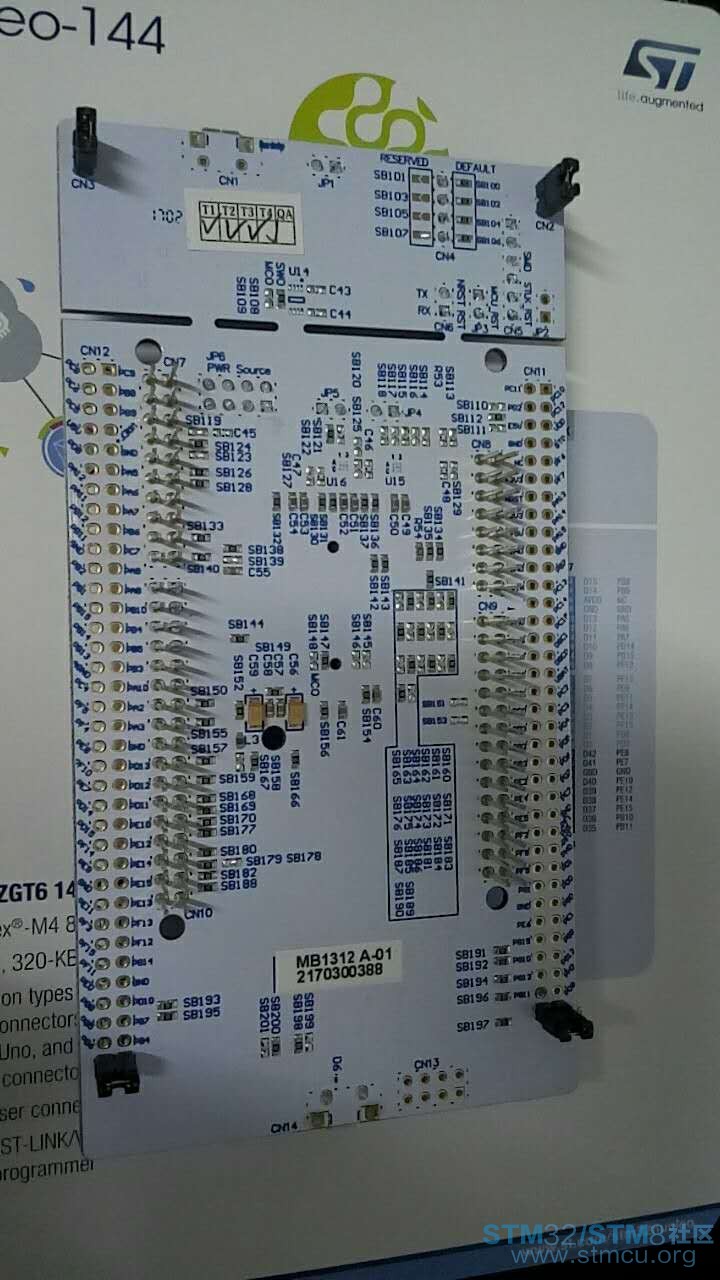

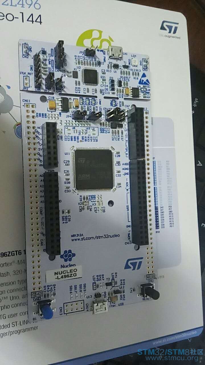

Nucleo-L496ZG作为Nucleo板卡,就像Arduino一样,其本身并没有太多太多外设:
a.板卡上部分是板载的ST-link,作为程序下载调试器,方便开发;
b.将管脚拓展出来,支持ST Zio和Arduino UNO接口;
c.板子上有很多跳线帽,可以做功能配置和切换;
d.红蓝绿三个led,可以做做简单的实验;
e.板卡下端有有一个复位按键和一个用户按键,
f.此板卡不支持网口的,所以也没有与留下网口的,而是其特色的usb-otg接口

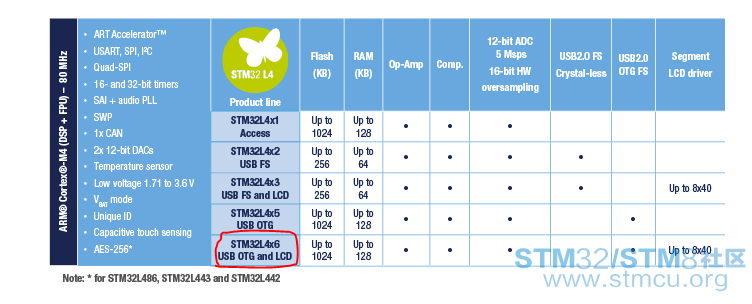

再看看官网上对L496的特性描述吧
•超低功耗模式:8 nA,有备份寄存器没有RTC(5个唤醒引脚)
•超低功耗模式 + RTC:200 nA,具有备份寄存器(5个唤醒引脚)
•超低功耗模式 + 16 KB RAM:170 nA
•超低功耗模式 + 16 KB RAM + RTC:450 nA
•动态运行模式:低至84 μA/MHz
•唤醒时间:5 μs
可以看出它的主要特性是USB OTG功能和LCD驱动哈

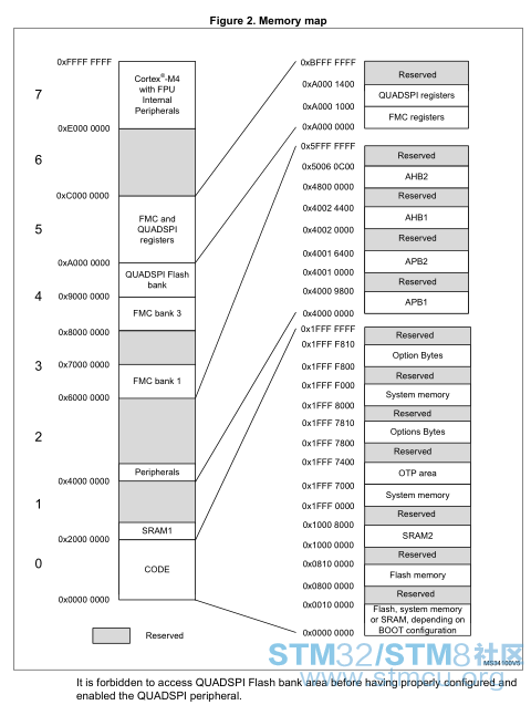

笔者了解一款stm32芯片的途径就是看它的datasheet啦~
看系统框图、时钟、管脚、寄存器分布……
STM32L496单片机,最高频率可达80MHz,凭借带有DSP和浮点单元(FPU)的ARM Cortex-M4内核扩展了超低功耗产品系列及其性能。提供USB(支持OTG 2.0全速和无需外接晶振USB OTG、LPM和BCD),LCD驱动(4x44或8x40,带有升压转换器)。STM32L496提供256 KB~1 MB Flash,其存储范围可以利用SDIO、Quad SPI和FSMC接口轻松扩展。

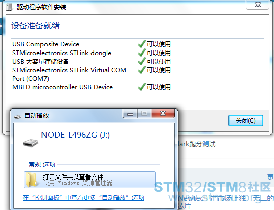

首先肯定是安装板卡的驱动啦,因为之前有用过这类板卡,所以稍等就安装成功啦
最后,板卡虚拟出来一个移动磁盘和虚拟串口,方便做调试哈~

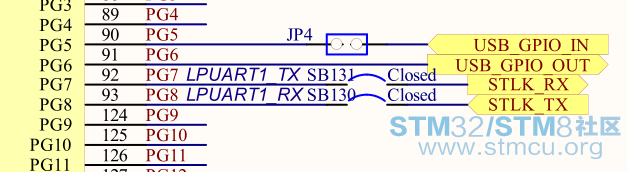

与其他Nucleo板卡不一样的是,L496使用的是LPUART1作为stlink的串口,而且在使用stm32cubemx定制工程时,初始化的端口可能不准确哦
需要自行更正,这个算是一个坑啦

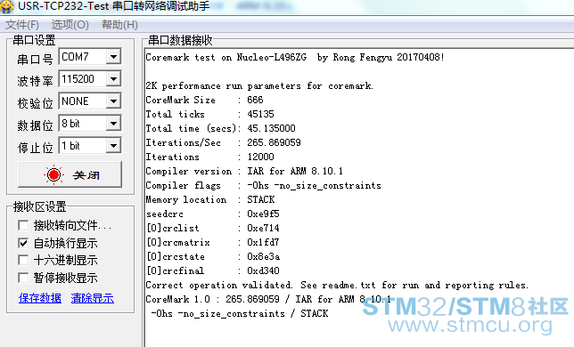

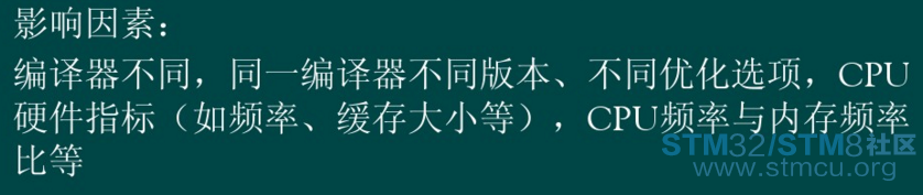

4) 开发板跑分和功耗测试

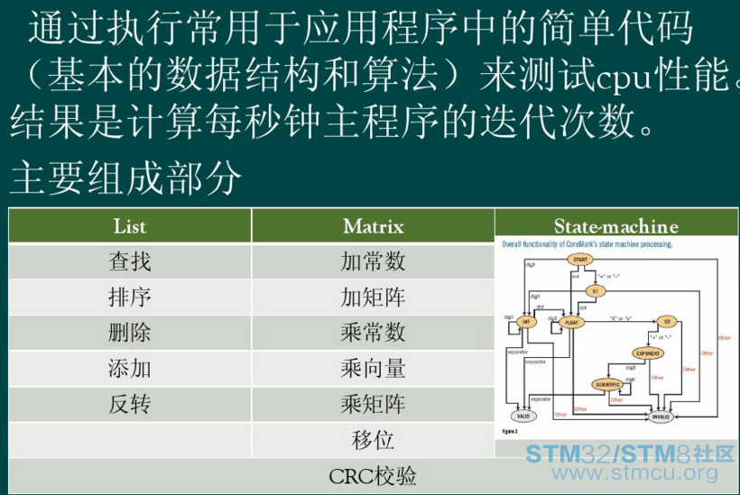

在STM32上跑coremark是很多人都要做到,过程按照官方的文档做就行~
如何将coremark程序移植到STM32上.pdf (1.12 MB, 下载次数: 27)

你好,我单独用STM32Codemx配置了LPUART1,引脚也修改正确了,    但是程序在printf的时候就卡死了,,请问怎么回事呢?
荣丰宇 回答时间:2017-4-21 22:16:50
jackten 发表于 2017-4-21 19:46
你好,我单独用STM32Codemx配置了LPUART1,引脚也修改正确了,    但是程序在printf的时候就卡死了,,请问 ...
printf重定向里面也需要修改哦!你看看呢
HAL_UART_Transmit(&hlpuart1, (uint8_t *)&ch, 1, 0xFFFF);
