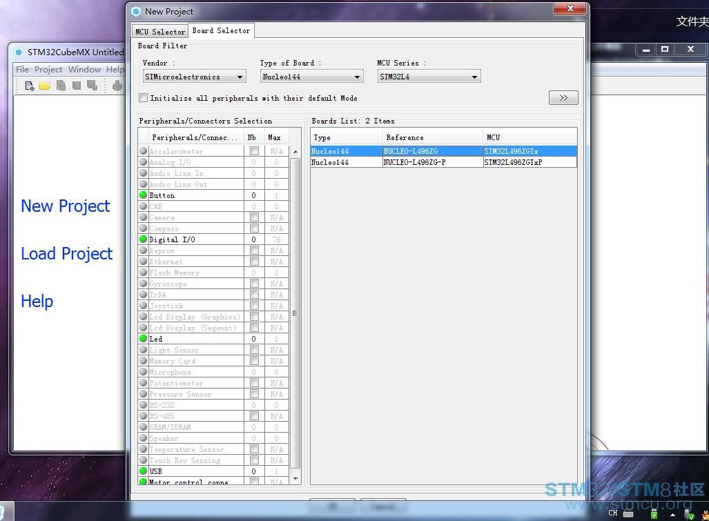

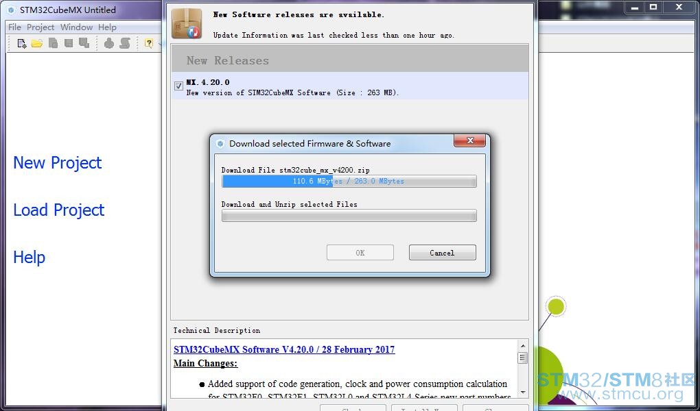

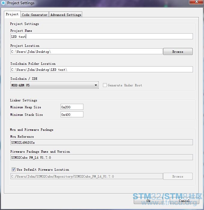

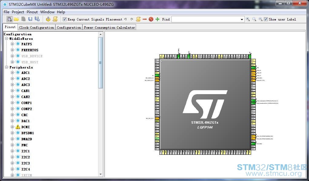

本帖最后由 何昌昕 于 2017-4-4 14:33 编辑 需要准备: 1.MDK 5.23 2.STM32CubeMX 4.20(最新版) 3.STM32L4 pack 分别到对应的网站下载即可 因为CubeMx是最为简单的配置工具,Keil的pack包中STM32L496的库还没有更新,所以这边选择CubeMX进行配置无疑是最快的方式, ![]() ![]() ![]() ![]() 导出Keil5工程,打开工程进行相应修改 int main(void) { /* USER CODE BEGIN 1 */ /* USER CODE END 1 */ /* MCU Configuration----------------------------------------------------------*/ /* Reset of all peripherals, Initializes the Flash interface and the Systick. */ HAL_Init(); /* Configure the system clock */ SystemClock_Config(); /* Initialize all configured peripherals */ MX_GPIO_Init(); /* USER CODE BEGIN 2 */ /* USER CODE END 2 */ /* Infinite loop */ /* USER CODE BEGIN WHILE */ while (1) { /* USER CODE END WHILE */ /* USER CODE BEGIN 3 */ HAL_GPIO_TogglePin(LD3_GPIO_Port,LD3_Pin); HAL_Delay(500); } /* USER CODE END 3 */ } 下载进去,可以看见LED3 红灯 500ms闪一次 点灯程序基本就这样 |
