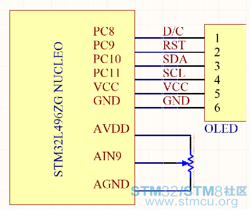

硬件连接:
  电位器连接开发板的A_VDD和A_GND,抽头接PA4(ADC_CHANNEL_9),PC8-PC11用于驱动OLED屏显示转换结果。

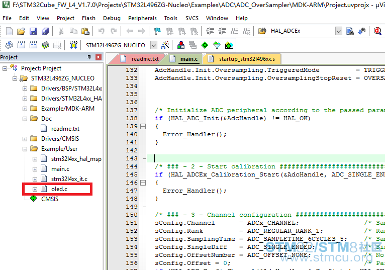

    在STM32Cube_FW_L4_V1.7.0\Projects\STM32L496ZG-Nucleo\Examples\ADC\ADC_OverSampler提供了过采样ADC的演示软件包。可以直接应用,在工程中添加了OLED.C文件。在main()函数中添加调用OLED显示的函数。
