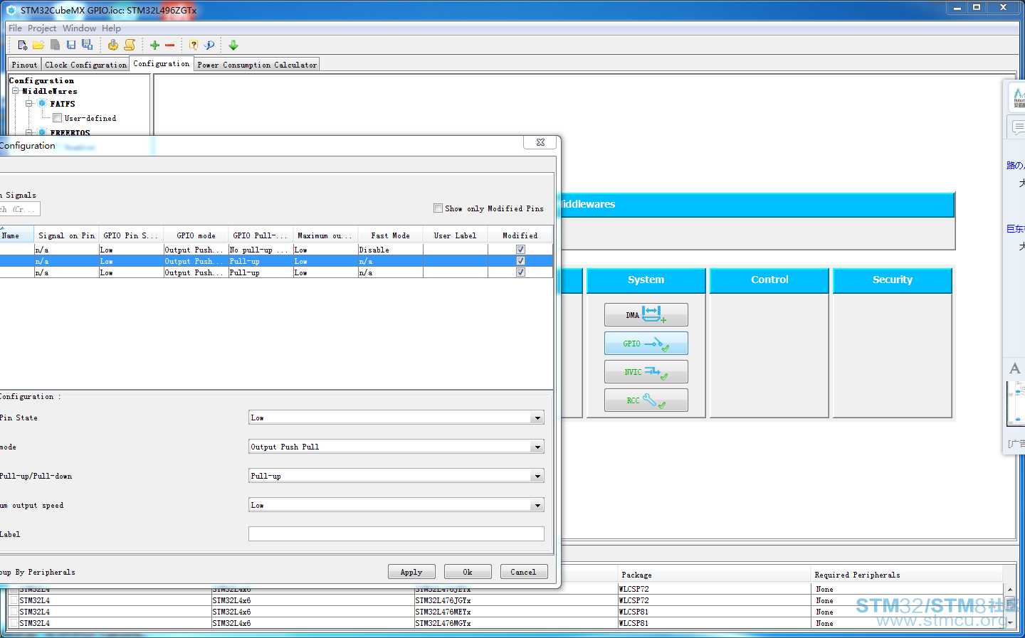

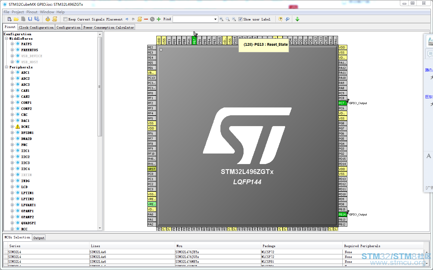

设置开发板对应的GPIO为输出

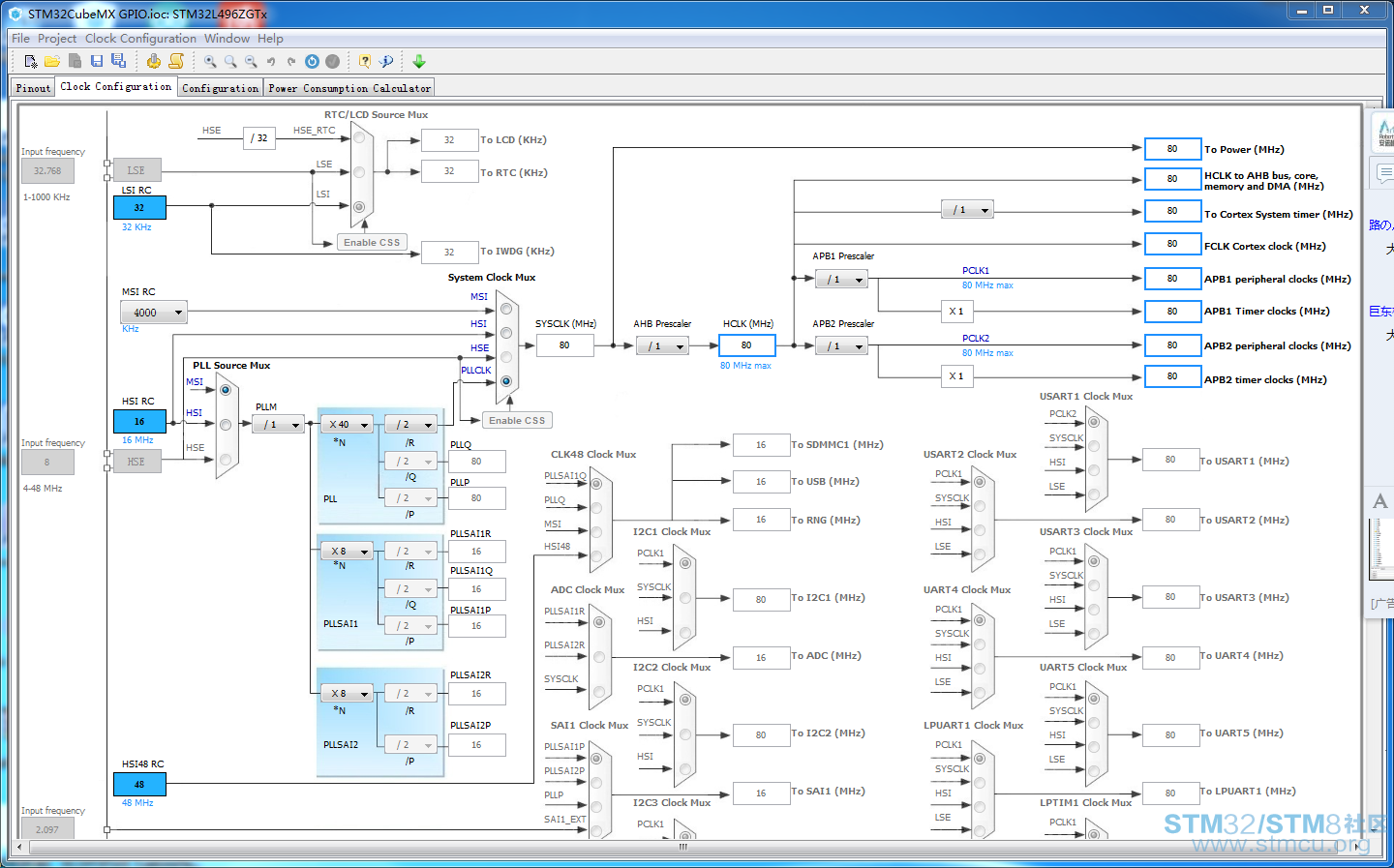

设置芯片的时钟频率
设置GPIO为推挽上拉输出,初始化为低电平(板载LED高电平点亮)

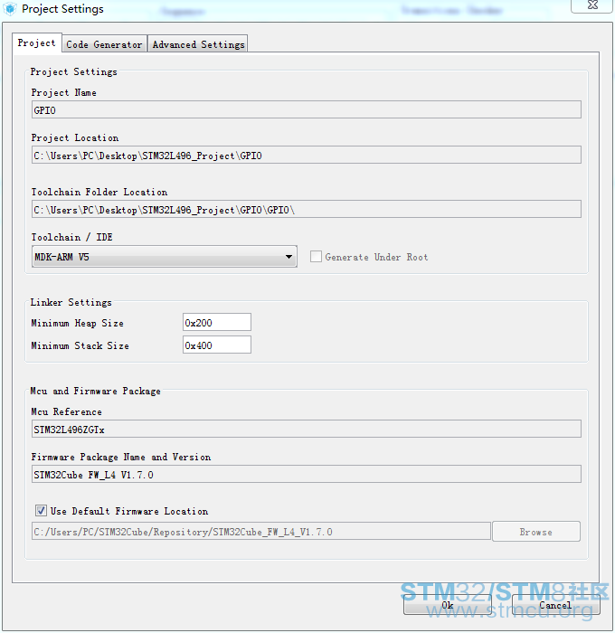

生成工程文件,本人使用KEIL MDK5开发,也可以生成IAR工程

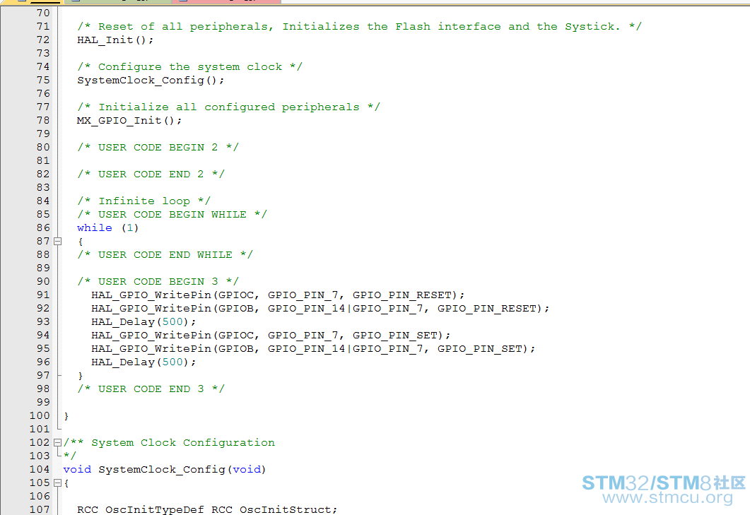

直接驱动IO口点亮LED
到这里点亮LED工程就已经完成了,显示的效果为3个led灯以500MS的节奏闪烁。
