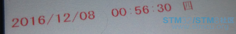

如果使用argb 8888 或者是 rgb888 数据模式时,显示会每隔几秒闪烁几次,如此反复
效果图片如下:
如果使用 rgb565数据模式,就不会闪烁
显示效果如下:

1280x800?这么大分辨率,你主控是什么型号,外部SDRAM多少位宽,总线频率是多少?
我怀疑是显存带宽不够,和rgb 转 lvds没关系,RGB输出就有断续。

主控室stm32f7x,sdram是32bit,
使用16bit 数据模式貌似挺好的
