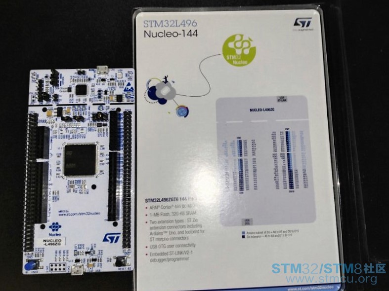

这是本人第一次拿到ST社区的Nucleo系列新板Nucleo-L496,感谢ST社区的管理员。
前几天收到板子,也没怎么用,今天开始使用。下面先上图:
板子
板子
为了以后使用方便,就一次性全焊上了排针,有没有一样的兄弟握个抓。

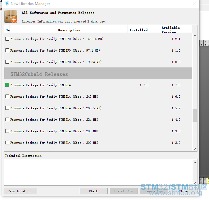

      本人以前一直用的F系列的板子,现在第一次接触L系列板子和CubeMX,安装就不说了,
要先安装JAVA运行环境,另外就是安装pack,我这里是安装好的:

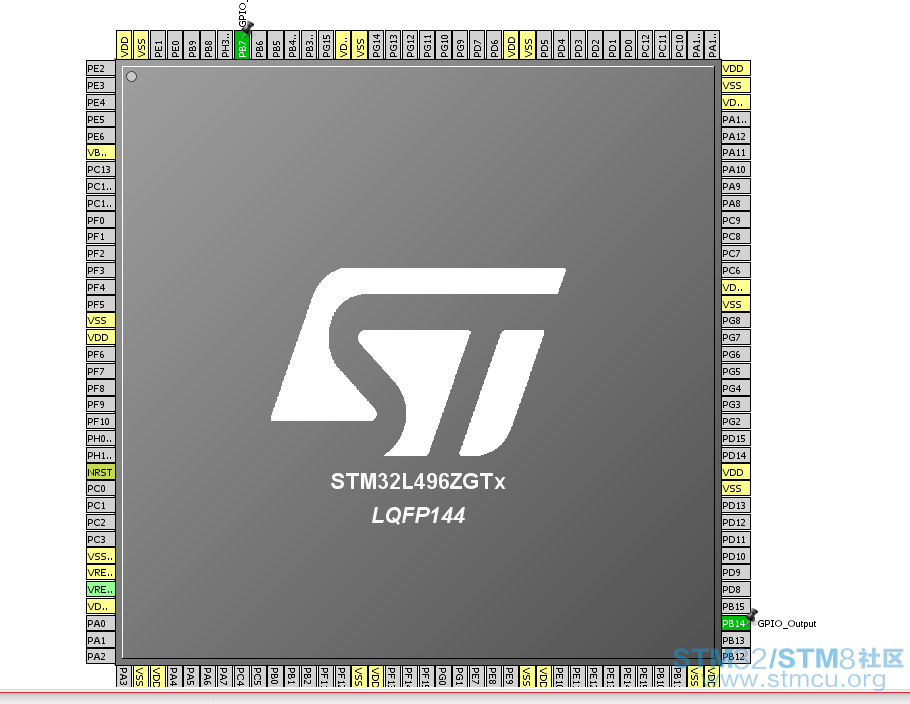

       新手上路,我就来个点灯的例程,先要选泽IO口,查看PDF后,蓝灯和红灯分别用了PB7
和PB14,故需配置这两个IO口,成功后,引脚会变绿:

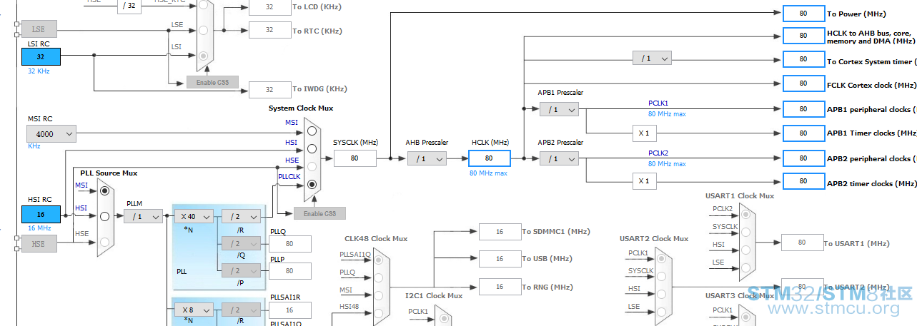

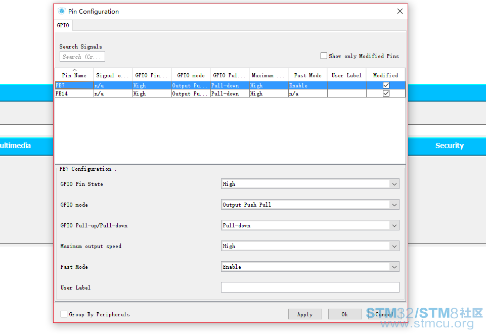

      下面是配置时钟,我选的是MSI,然后设置的是80M主频,设置完主频后就是配置IO口,
及其初始化:

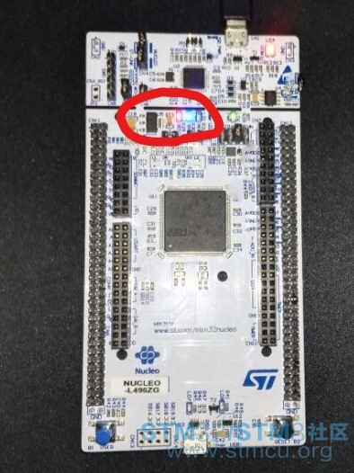

      最后选择开发环境为MDK-5,生成工程后在mdk中打开,编译,下载运行后效果如下:
