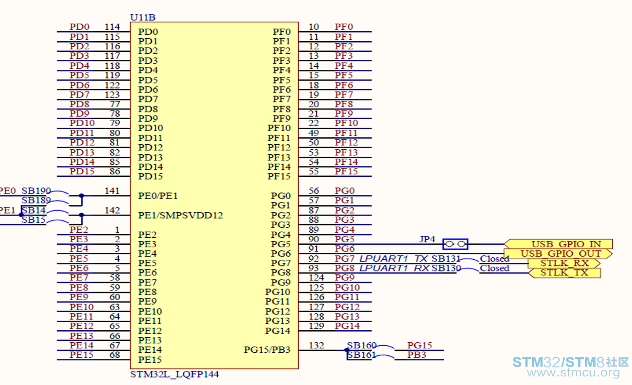

PG7->LPUART1_TX
PG8->LPUART1_RX

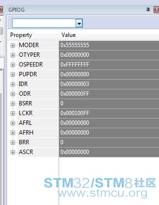

然后我就用 逻辑分析仪测了一下这两个引脚(PG7&8) 没有电平的变化
然后我就弄了一个电平翻转的程序测试了一下 结果 电平还是没有变化
然后调试看了一下寄存器 很神奇我把整个PG的IO都置高 但是IDR只有后2位(PG0&1)为高;
所以可以排除 时钟的原因;

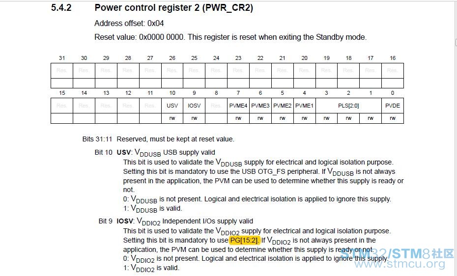

经过多方调查发现 PWR->CR2 的第9位控制 PG[15..2]的供电
PG[15:2]使用的是外部电源VDDIO2

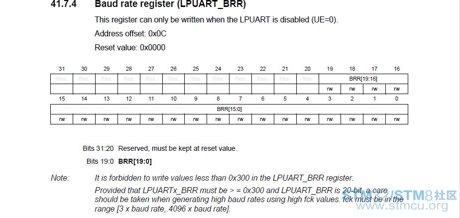

乱码基本上跟时序有关 然后看了一下参考手册 Low-Power UART的这个BRR寄存器和UART的有些区别
上面规定了 一个范围
Fck 时钟必须在[3*Bps,.4096*Bps]之间

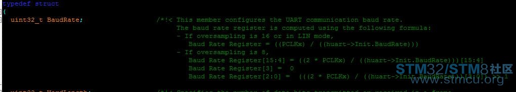

然后在HAL里面看到这一段说明
发现LPUART算BRR的方法和UART的不一样
不仅仅是Fck/Bot这么简单  BBR=Fck/((Bot&0xfffffff0)>>4))<<4;

在测试的时候发现了一个问题 把波特率设置为9600的时候出乱码
原因就是上面说过的
Fck时钟为40M超过了其最大值 4096*9600=39M 所以才出的乱码
其实参考手册上也说了这一段话  只有用32.768 kHz clock LSE 时钟才能把波特率调到9600
