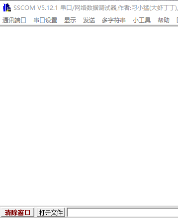

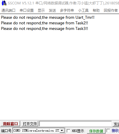

串口输出的信息如下,可以看到定时器优先于任务2和任务3输出,因为定时器的优先级高于这2个任务

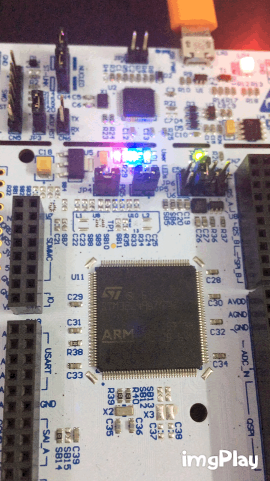

同时LED在软定时器中闪烁如下,闪烁频率为100ms,貌似闪烁太快了,转下码就看不出了。(┬_┬)
