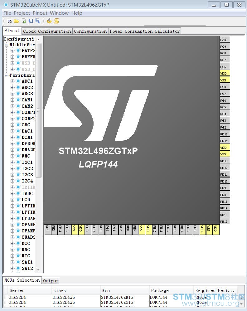

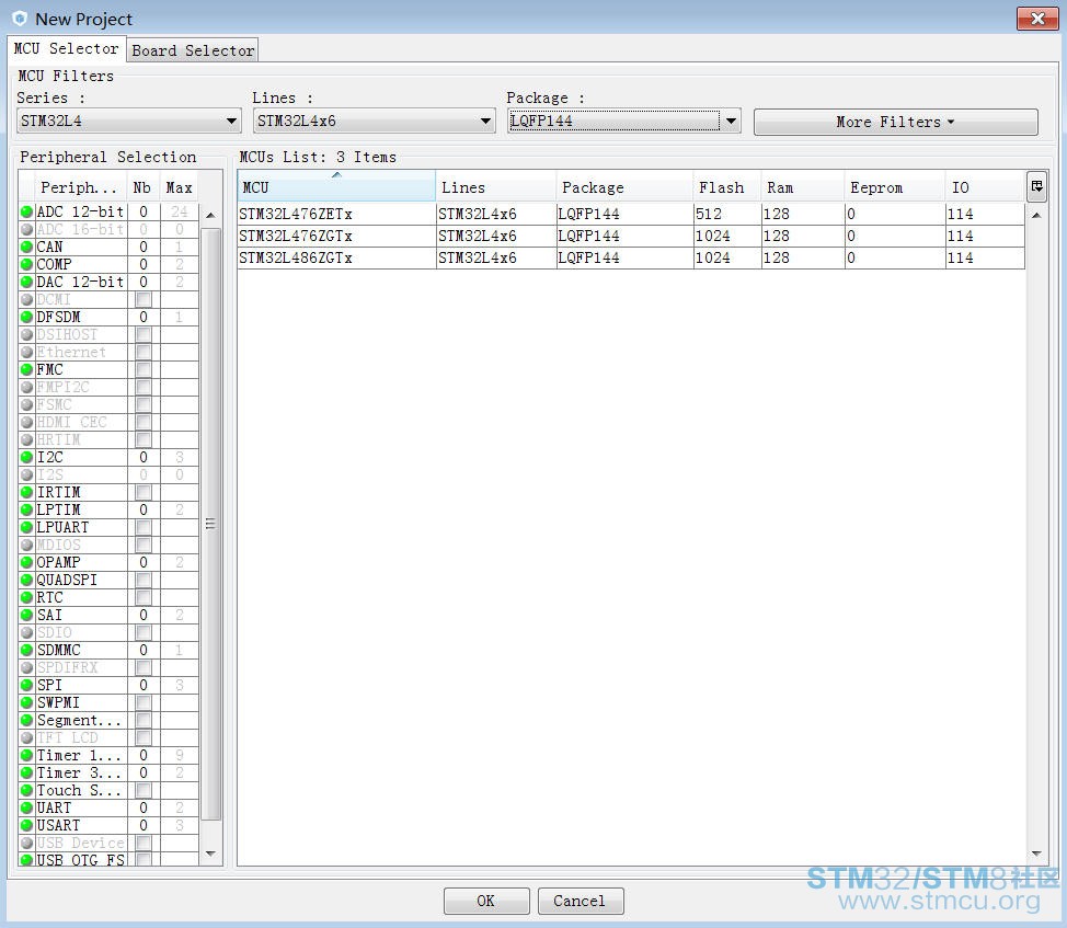

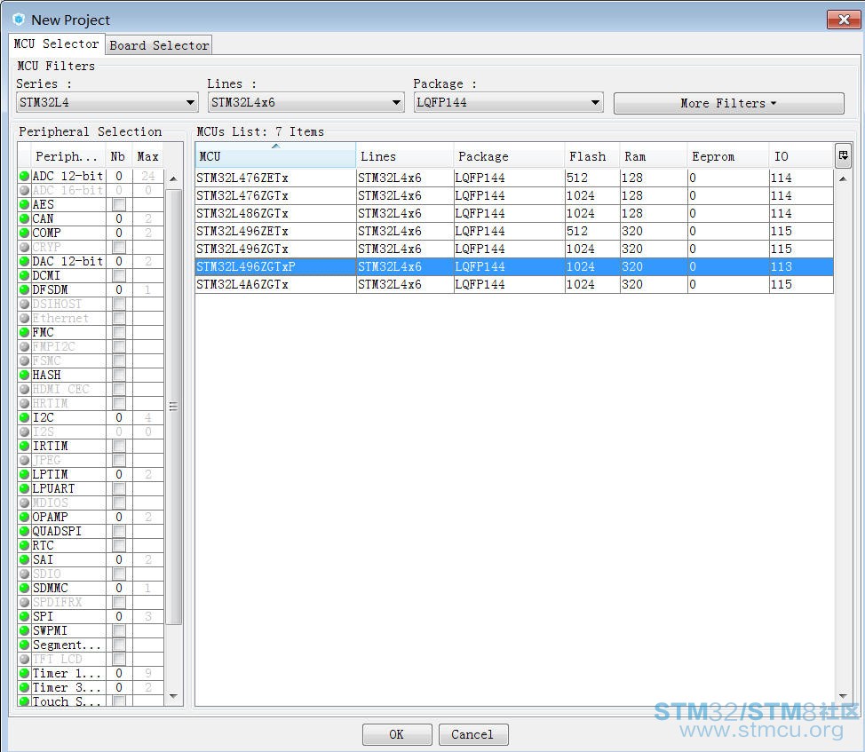

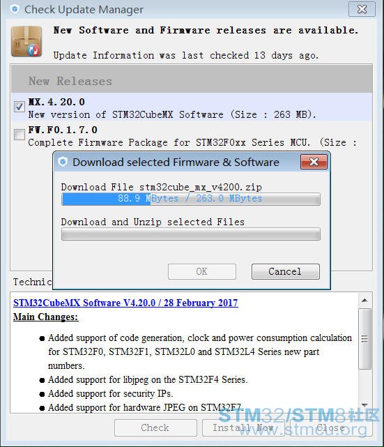

        开箱图片,然后连接电脑,然后打开CUBE,姨,木有这个板子的型号,一脸懵逼,更新CUBE吧。见图。这下好了,不是没有,就是一下两个,选谁?STM32L496ZGTx  和STM32L496ZGTxP,大概看了下,两者的区别最明显的是IO口不同,一个115,一个113,都打开看看吧,见图,以为是孪生兄弟的,原来STM32L496ZGTxP是个天生的残疾呀,木有PB11,有木有?说好的PG15哪?残疾呀,幸好,我的是STM32L496ZGTx,但是大家注意,这个芯片和板子应该是非常相似的,使用时要慎重。这两种板子也是有区别的,一块是STM32L496ZG,一块是STM32L496ZG-P, STM32L496ZG-P连有SMPS  ,具体自己找手册看吧,我也木有。今天我们对STM32L496ZG的研究,会对以后使用产生很大的影响。

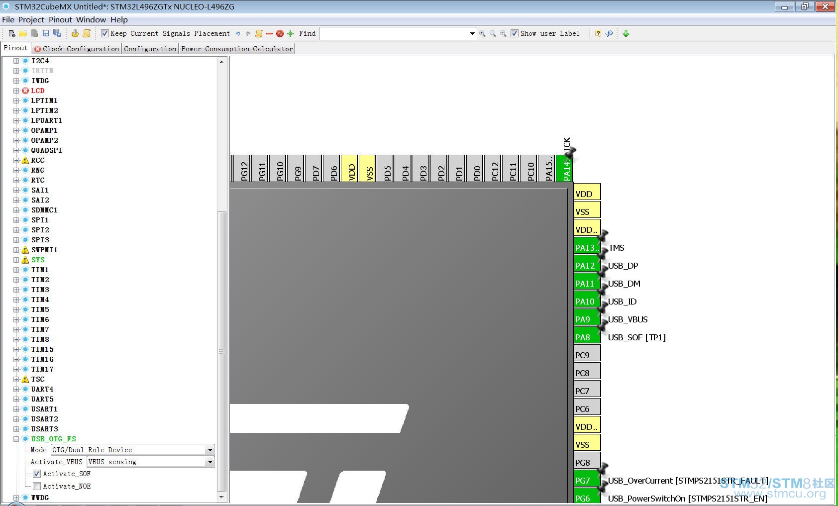

   勾选USB的各项,其实把黄色的脚变成绿色就好。没有外接晶振的情况下。竟然可以使用USB,这让我想起407VE的USB调试,做好的核心板竟然不能用外接晶振,结果USB的各种测试全部做不了。

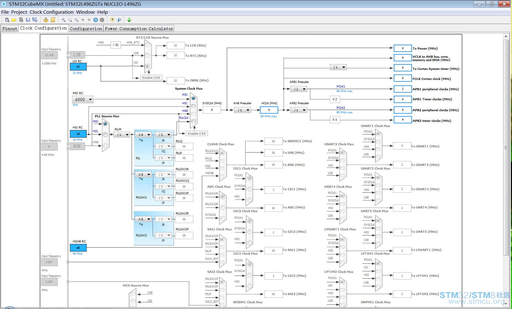

        打开时钟树吧,我去,吓死我了,这也太TM的复杂了。还让不让人好好玩了。好吧,我非要用试下外接25M的晶振,HCLK用50,75的倍频,也是可以无限接近48MHZ(47.916667)。再来对比不外接晶振,真的很轻松呀。
        频率80好像有些低,不过它就是要的低功耗。
