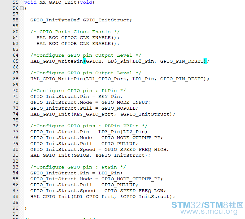

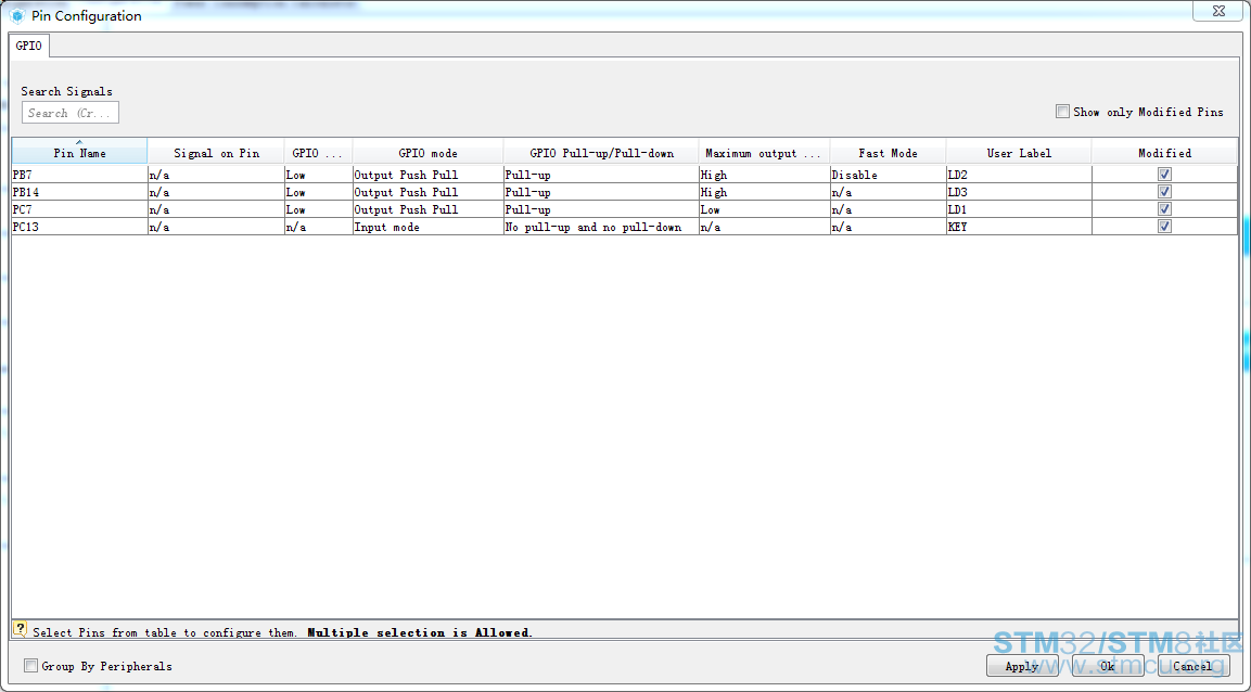

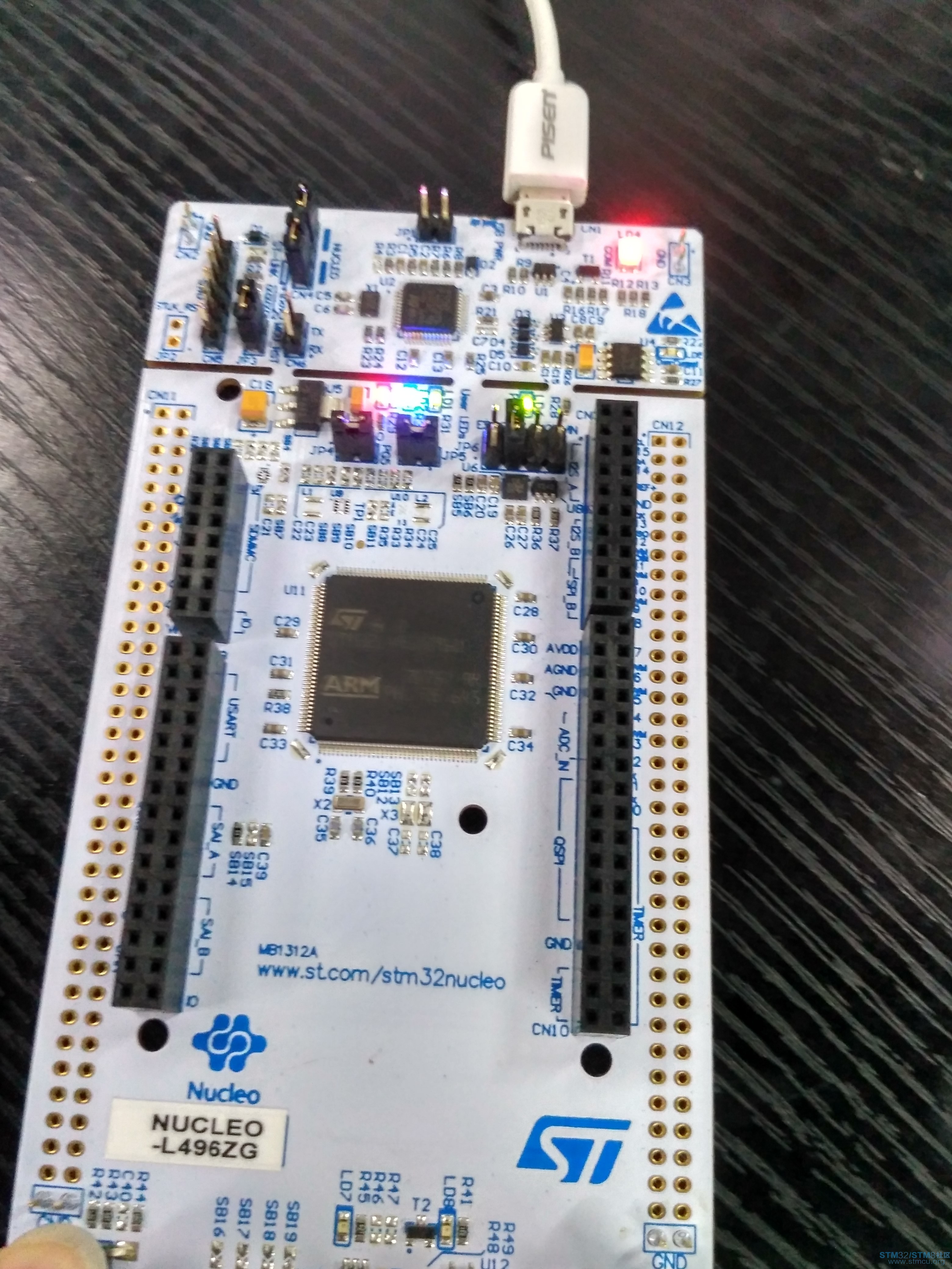

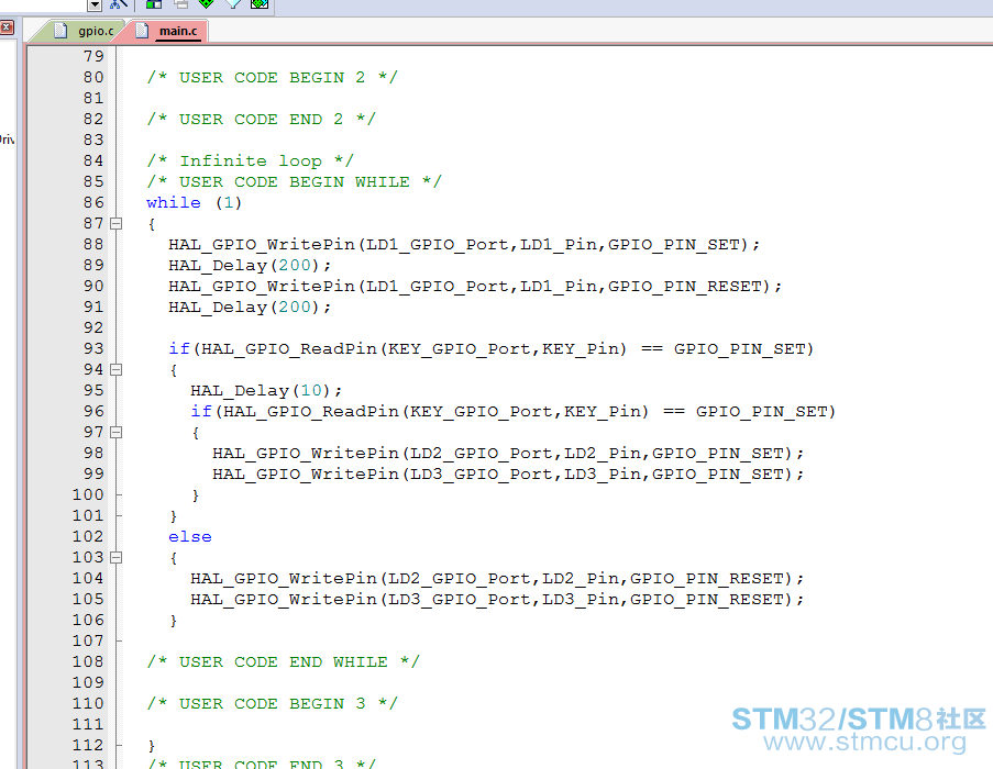

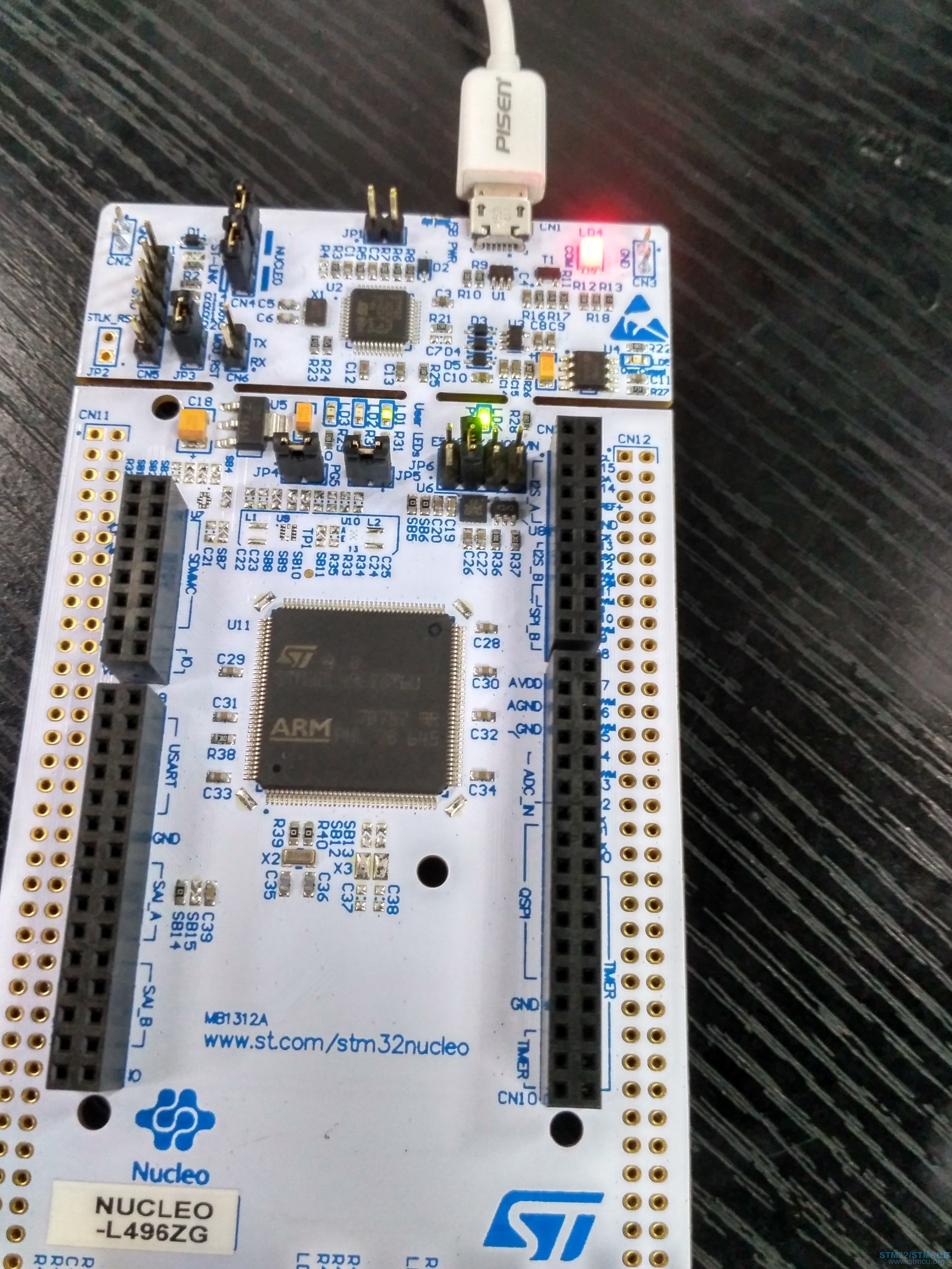

本帖最后由 jackten 于 2017-4-10 16:35 编辑 【NUCLEO-L496ZG评测】+刚刚收到,开箱 【NUCLEO-L496ZG评测】评测2+GPIO点亮LED 本实验通过简单的按键,点亮LED灯 ![]() 在STM32CodeMX软件配置gpio ![]() 自动生成的gpio.c ![]() 用户代码 现象:LED1闪烁,在按键按下时LED2,LED3点亮,松开时熄灭。 ![]() ![]() 注意:要把用户代码写在/* USER CODE BEGIN 2 */ /* USER CODE END 2 */ 这些用户代码编写区域,在再次使用STM32CodeMX软件生成时,不会覆盖用户代码;否侧会自动覆盖用户编写的代码。 |
