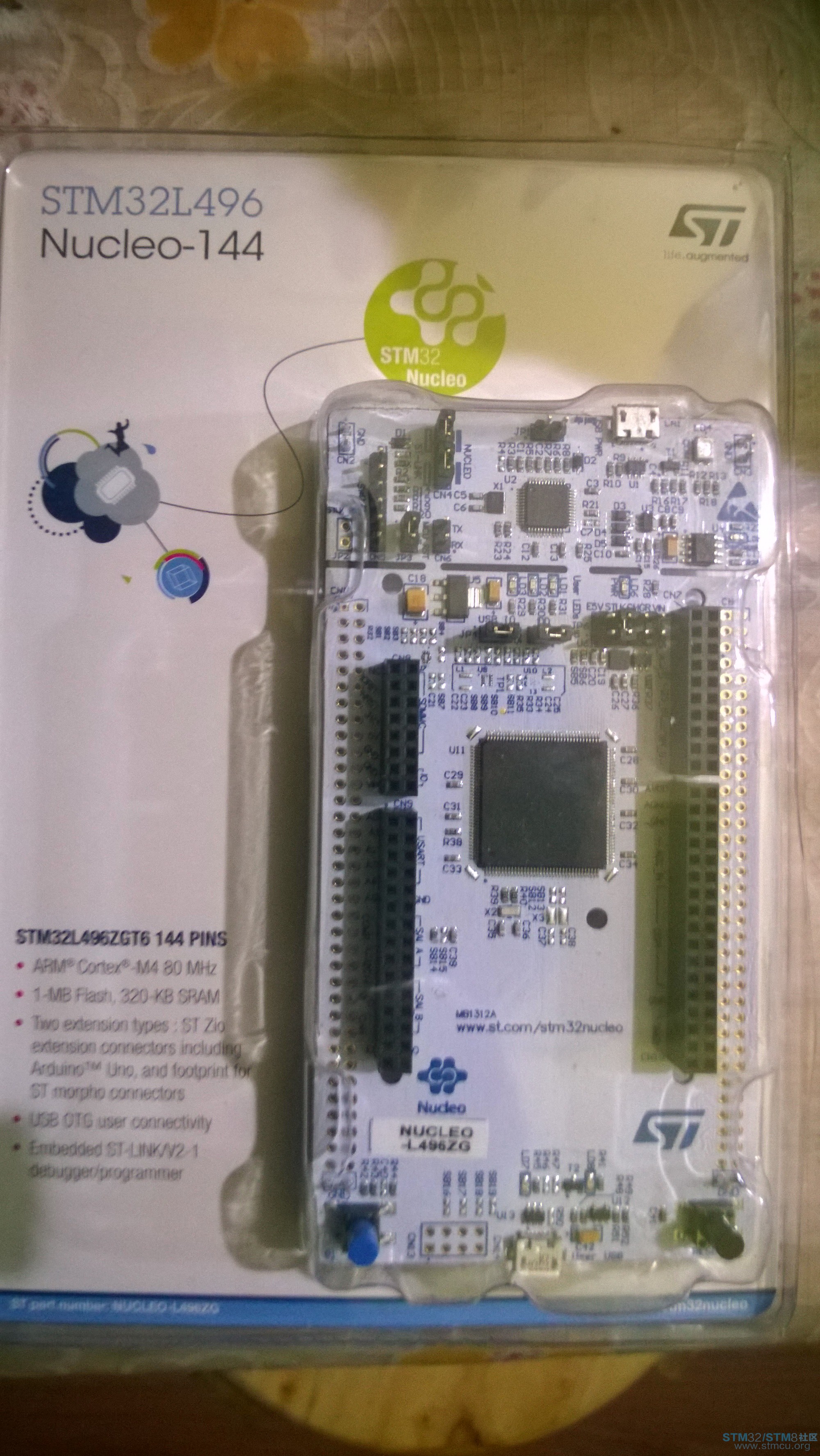

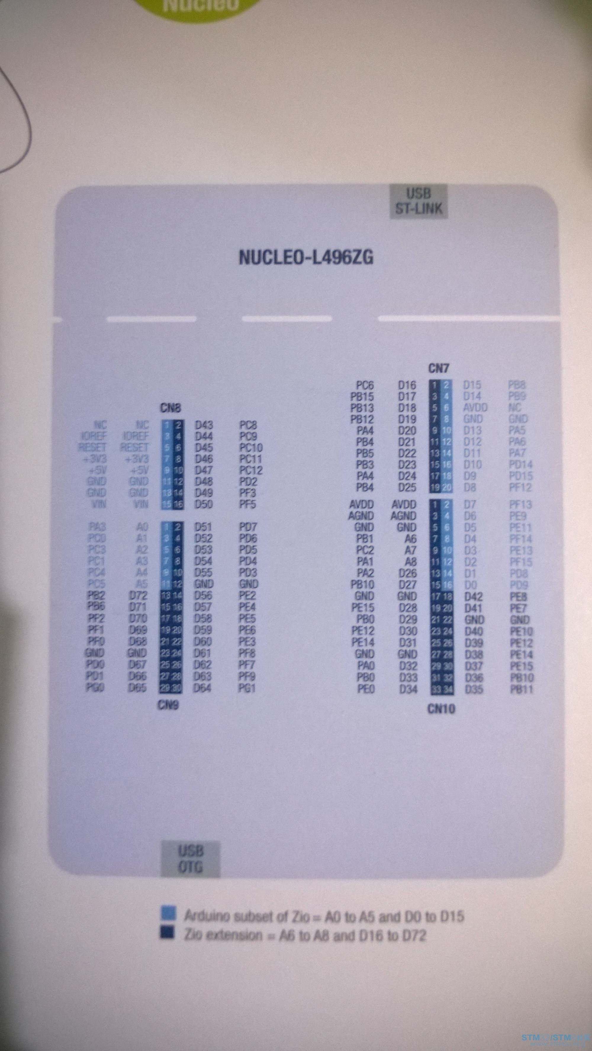

    收到快递时非常的兴奋,以至于手抖的都不能正常拍照了。由于咱收到快递较晚,不像几位早早收到,还曝出了包装被剪的新闻。听多了,咱也部分免疫,虽然不爽,但也就这样吧,至少省得自己再动剪刀了。
    箱子就不拍了,看正面

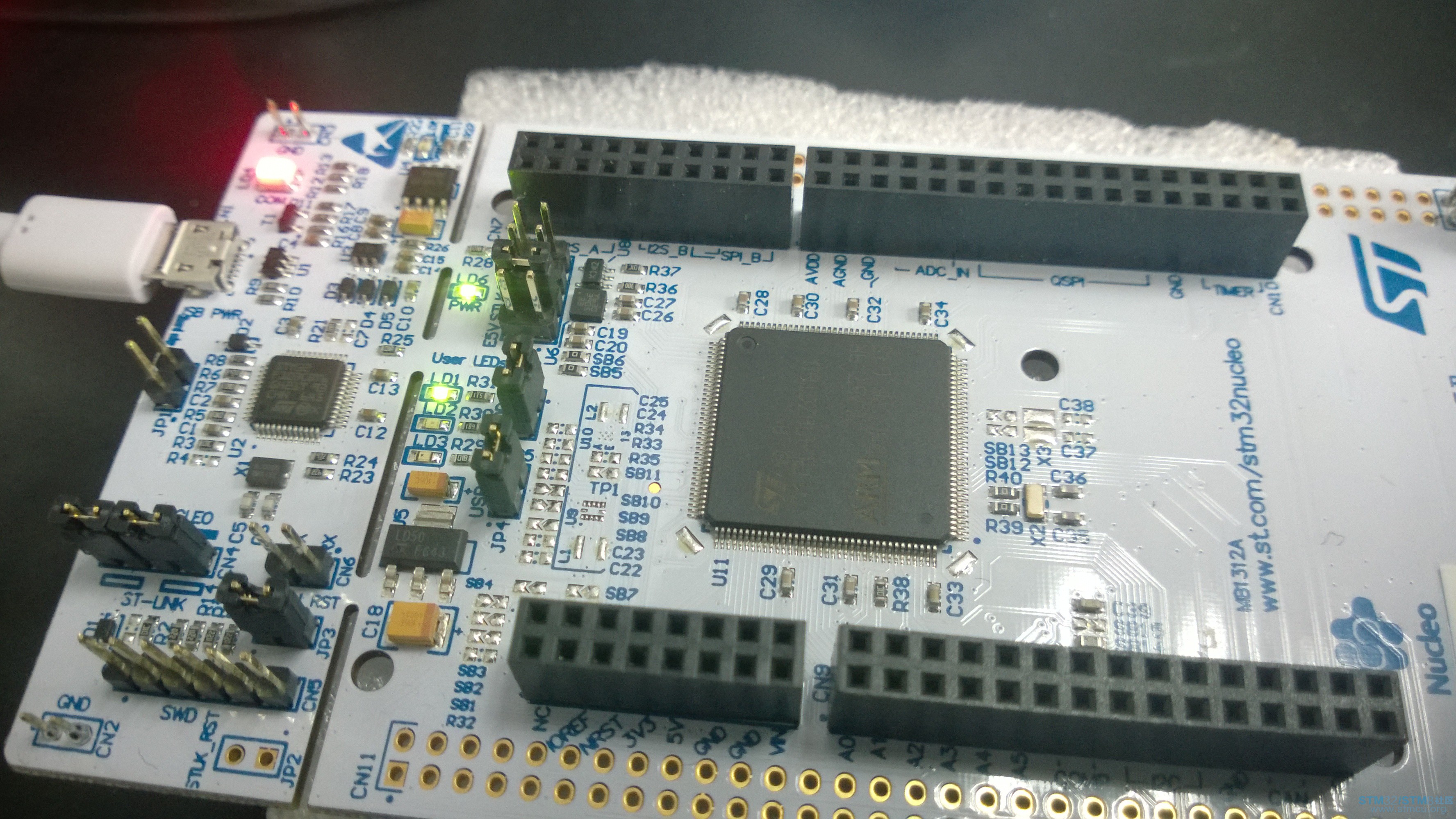

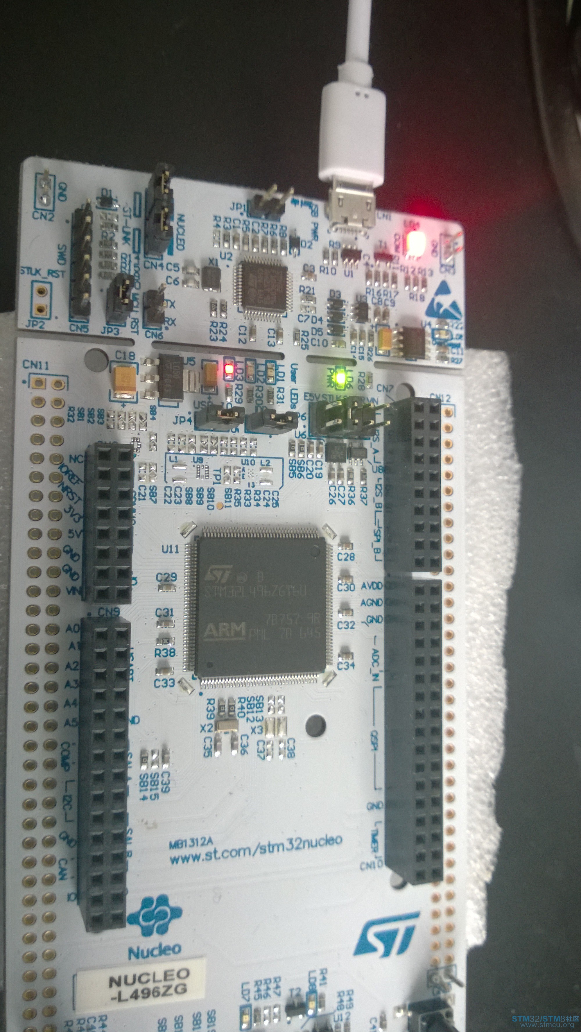

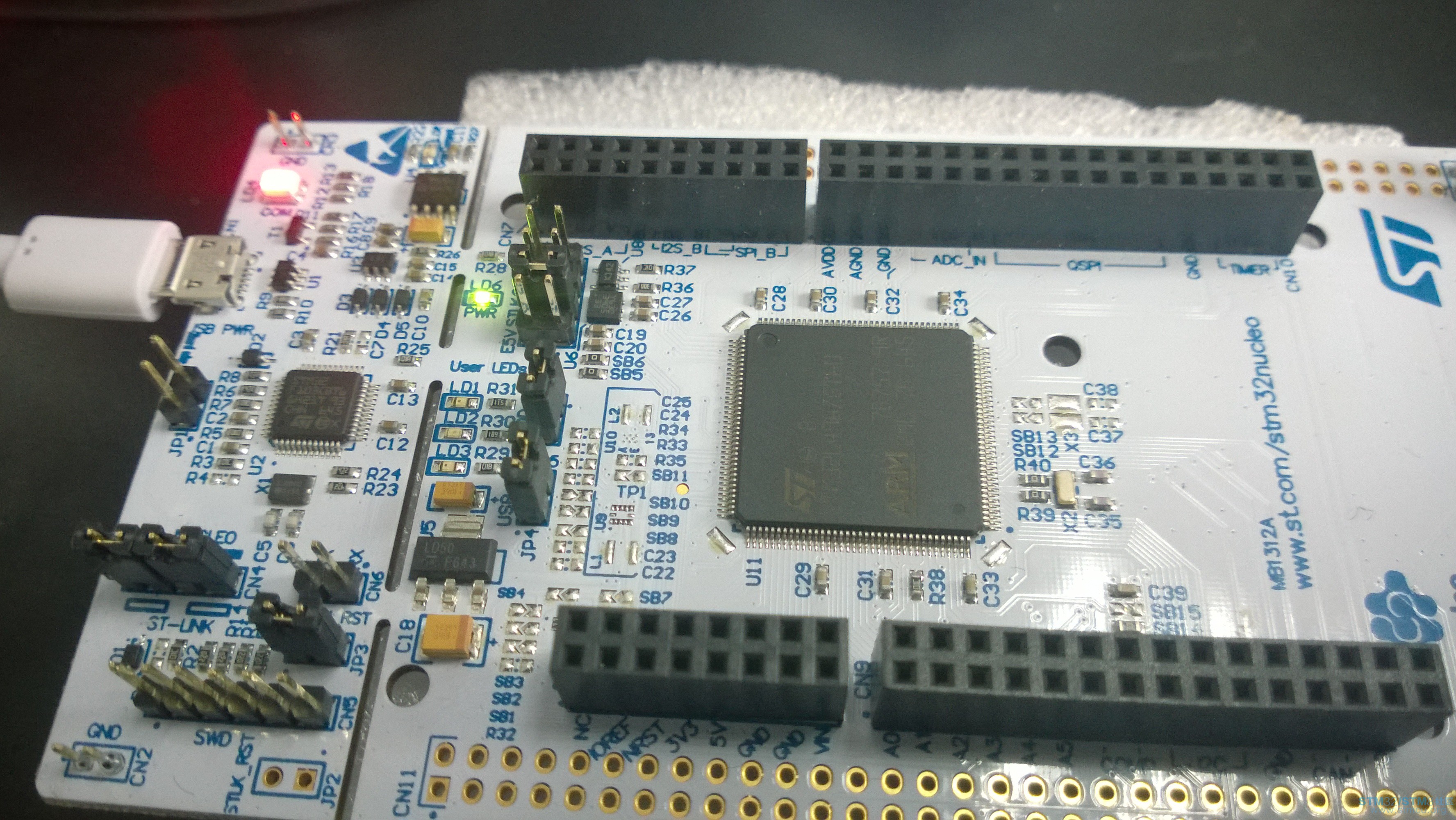

    连接PC后,在PC(win10 64bit)端并没有提示发现新硬件,也没有安装动作,然而却出现新的移动磁盘,显示为“NODE_L196ZG”,容量为“0.98MB可用,共1.00MB”,容量十足!NUCLEO-L496ZG能直接把文件拖入磁盘进行更新,非常方便。    回到L496,上电后会看到com红灯常亮,代表ST-Link与PC通讯连接中;PWR绿灯常亮,代表主板部分电源供应正常;user指示灯的LD3红灯闪烁,是为预置的程序正常运行。按下user键,可以看到LD3熄灭,LD2蓝灯闪烁,闪烁频率比红灯慢;再按下user键,可以看到LD2熄灭,LD1绿灯闪烁,闪烁频率比蓝灯更慢;再按下user键,LD1熄灭,LD3闪烁,进入下一下循环。(TC一句,为什么指示灯都这么闪瞎*眼呢?只是指示而已,又不做呼吸灯,把限流电阻加大些啊。害得我每次都要手动换10K。)

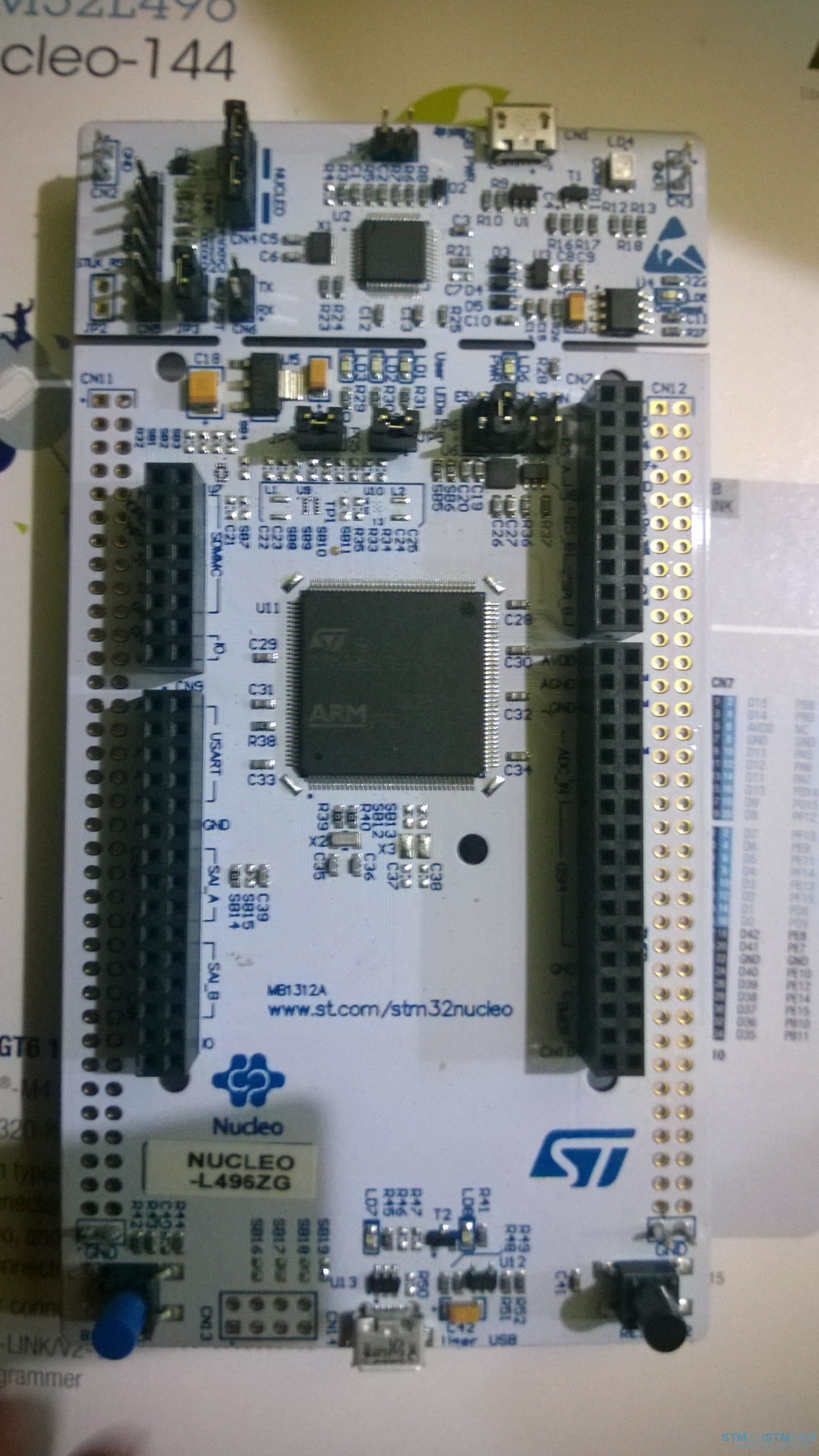

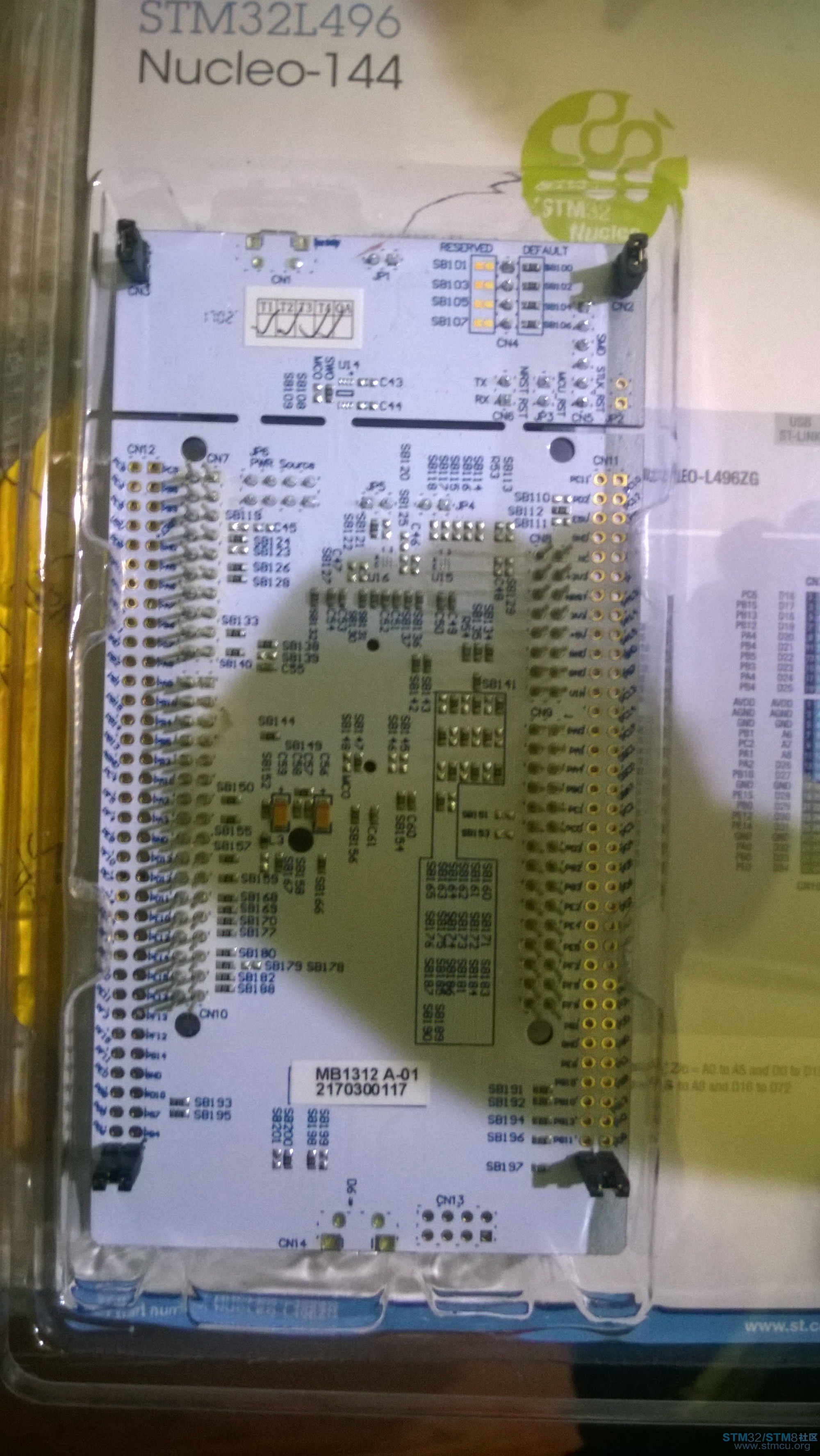

    兴奋之余,仔细欣赏一下板子。这次的丝印太丑,在下面右侧(st-link朝上)排座部分的丝印非常模糊,不仔细看很难辨识,如此还有几处。拉长的板子整体看起来有点呆。竟然发现了0201的元件,大家在拿的时候一定小心,要不很容易被碰掉,位置在usb otg座子的背面,标识为D6。一如既往的长针,让人真心觉得舒服、方便。主控背后的两个孔是做什么用的?仔细看了下,之前的401也有两个孔,不得其解。板子上有此许补焊后留下的痕迹,也有几处磕碰的地方,不知因为这是第一批,设备高校还不到位,以至于后期人工干预过多?
