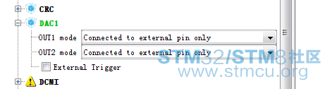

      使用STM32CubeMX建立工程
1.使能DAC1通道

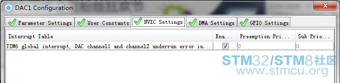

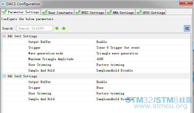

4.DAC1设置参数并开启中断

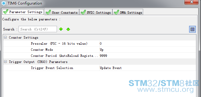

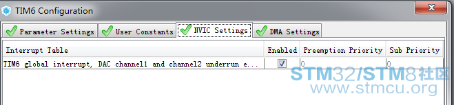

5.定时器设置参数并开启中断

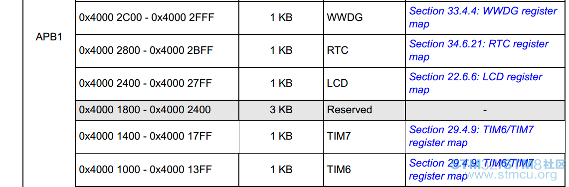

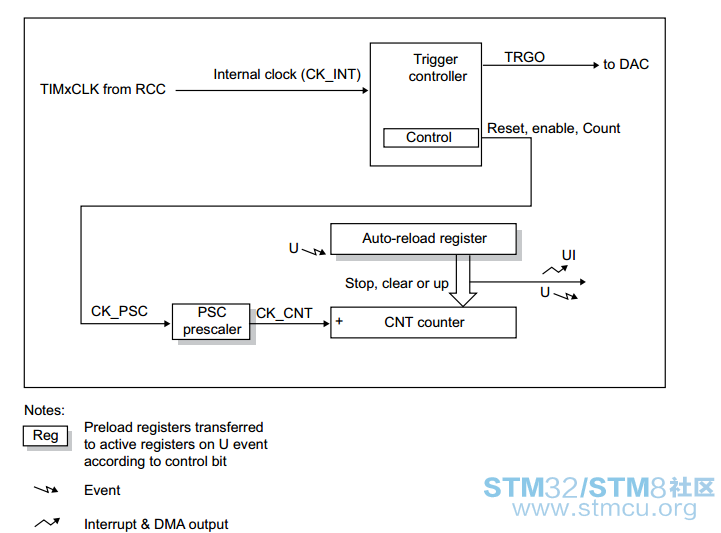

查参考手册,TIme6挂在APB1总线上

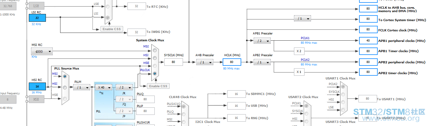

根据时钟配置图可知,系统时钟为80MHz时,APB1总线上的定时器时钟也是80MHz。
现在需要DAC在8000的采样率。则向上计数为80000000/8000=10000。预装载计数器值为9999。

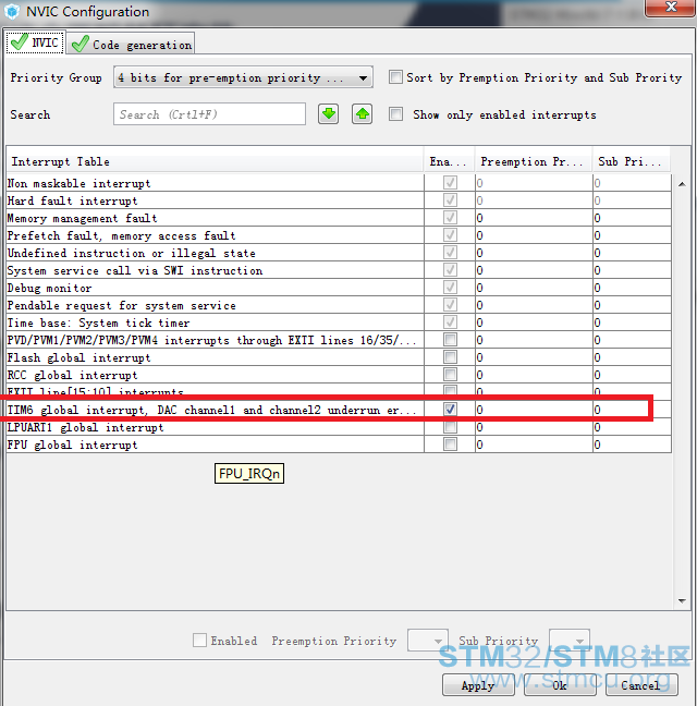

6.NVIC设置

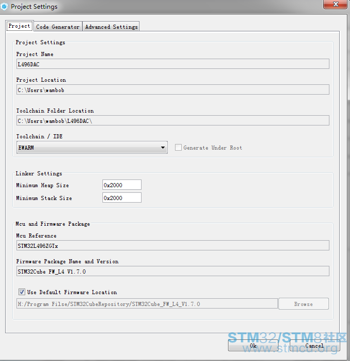

9.生成工程设置

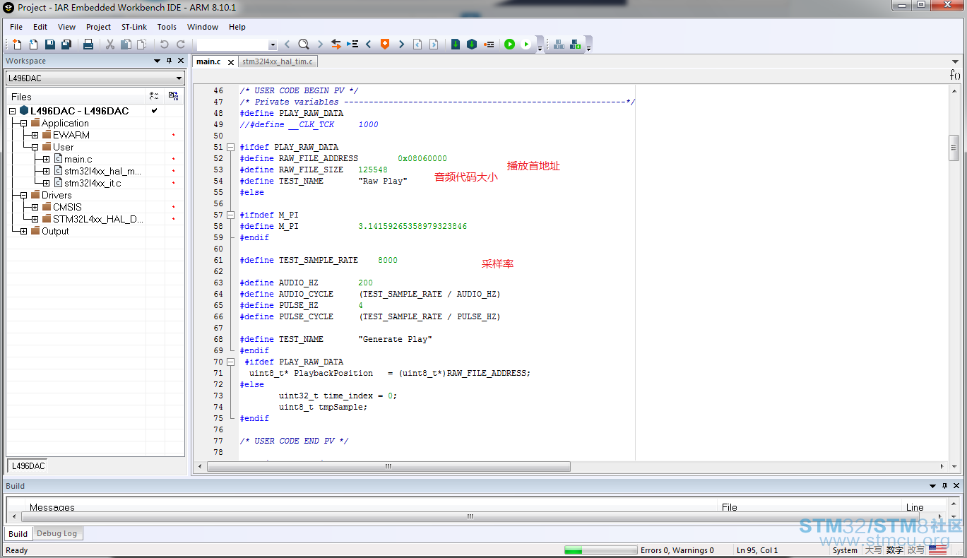

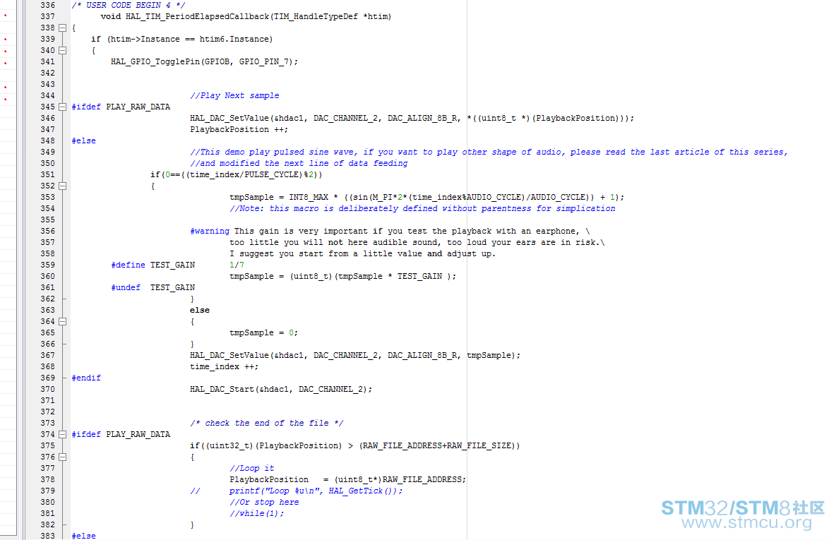

10.导出工程并添加音频代码

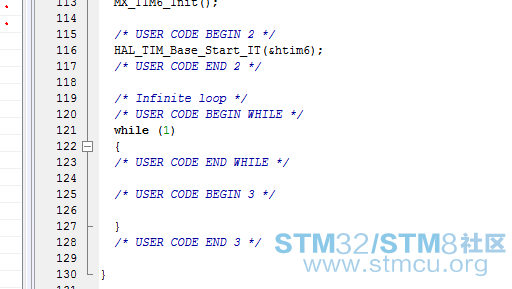

开启定时器中断
中断回调函数里添加播放控制

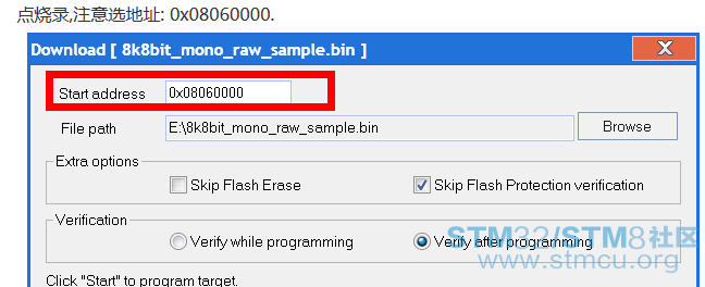

好像不错。Mark一下。有个问题楼主没讲解,音频文件(或者数据)在哪儿存放?
wamcncn 回答时间:2017-4-10 21:58:30
斜阳__ 发表于 2017-4-10 21:41
好像不错。Mark一下。有个问题楼主没讲解,音频文件(或者数据)在哪儿存放? ...
音频代码放在MCU的flash里,你搜一下第一行的详细教程
