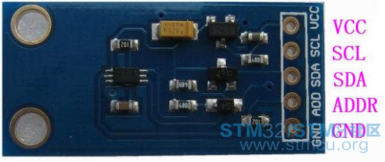

先上图。光照模块就长这样。中间六脚芯片就是主芯片。上开透明窗。型号是BH1750

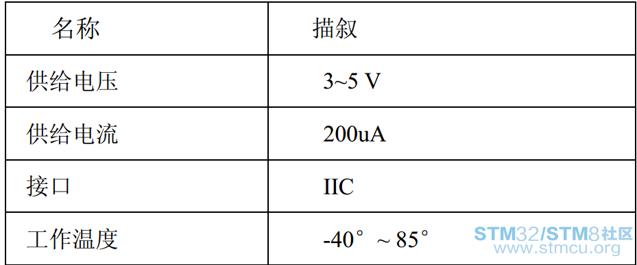

模块电气参数

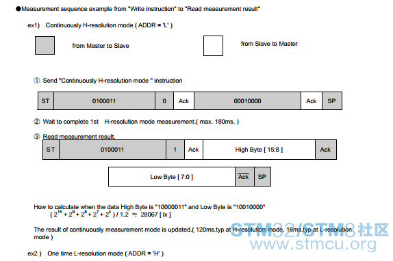

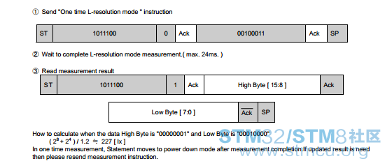

值得注意的是这个芯片读写的的时候不需要寄存器地址。
时序如下图所示
下面上工程和芯片手册 //本测试例程使用I2c2接口。连接引脚PF0,PF1
