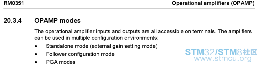

    STM32L496ZG还有一个非常难得的外设,就是集成了2路可编程轨对轨运算放大器,增益可以通过外部连接电阻来改变,也可以由软件内部配置为2、4、8、16倍增益。

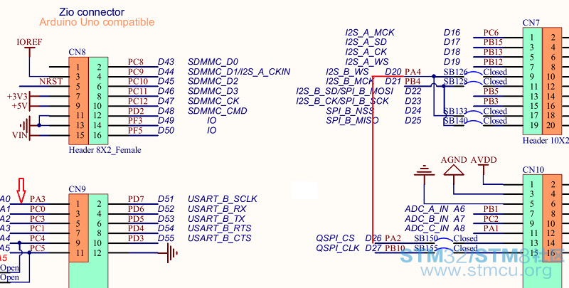

PA4-DAC输出  PA2-PGA输入  PA3-PGA输出,用导线连接PA4-PA2
编译、下载、运行。USER按键用来切换PGA增益。

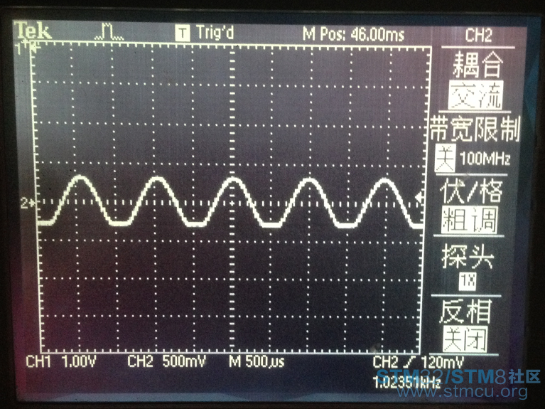

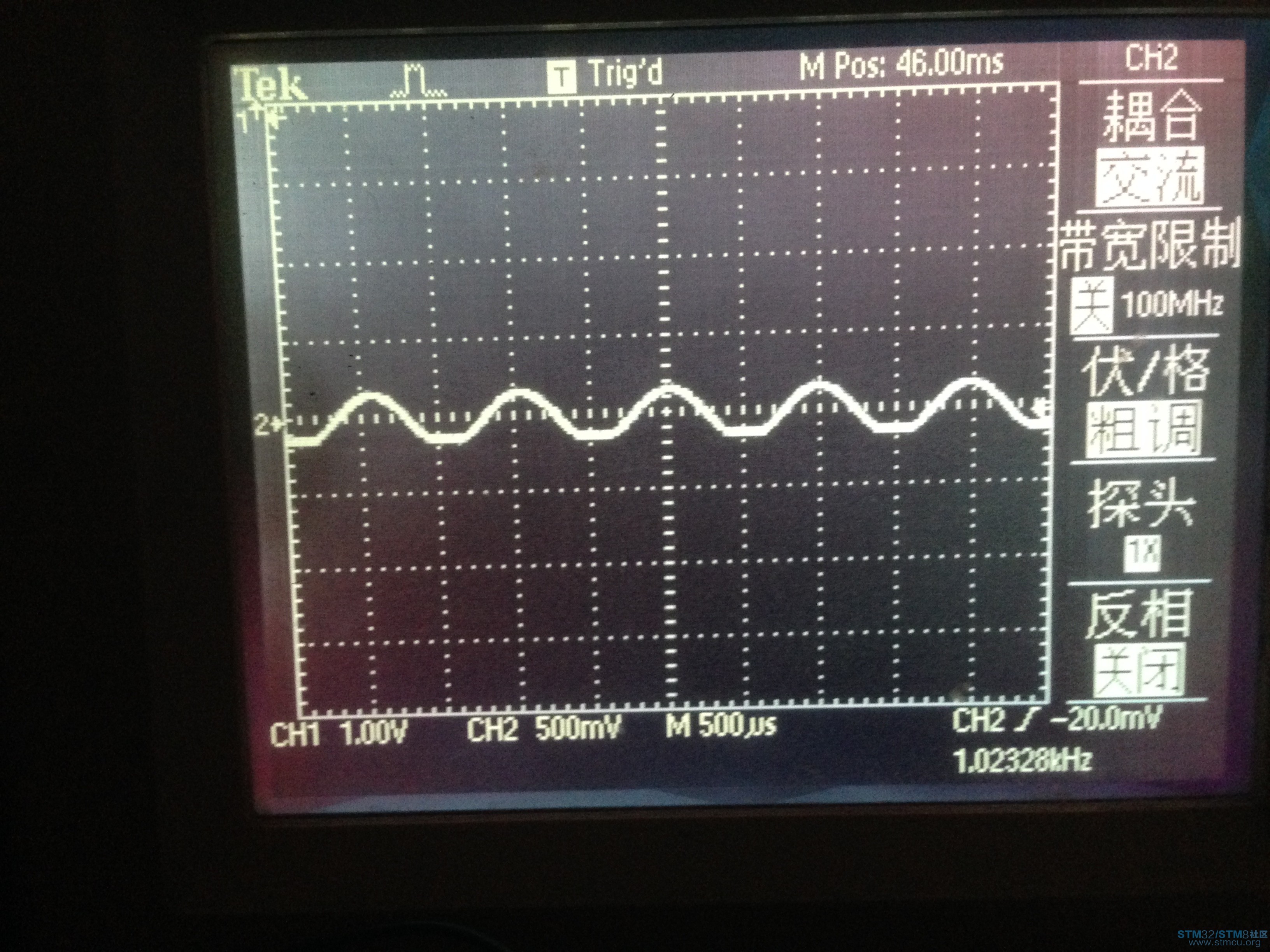

DAC输出1K正弦波,底部有点失真,可能跟开发板上相关引脚跳线没有断开有关,作为评测,将就一回,不计较了。
                               增益2

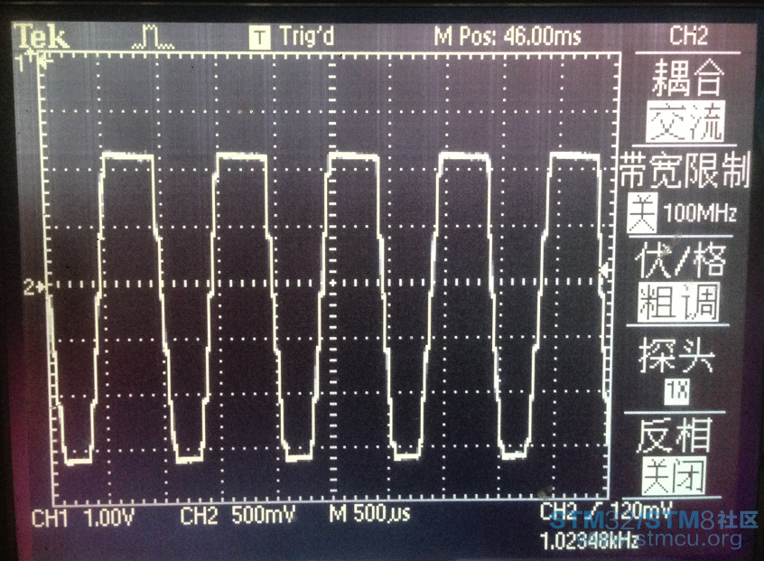

    增益4: 上梁不正下梁歪,底部失真更厉害了,不能怪PGA

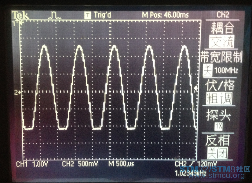

                            增益8

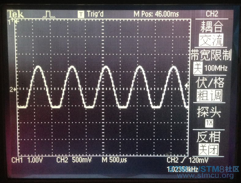

       增益16:超过PGA线性放大范围了,输出饱和。
