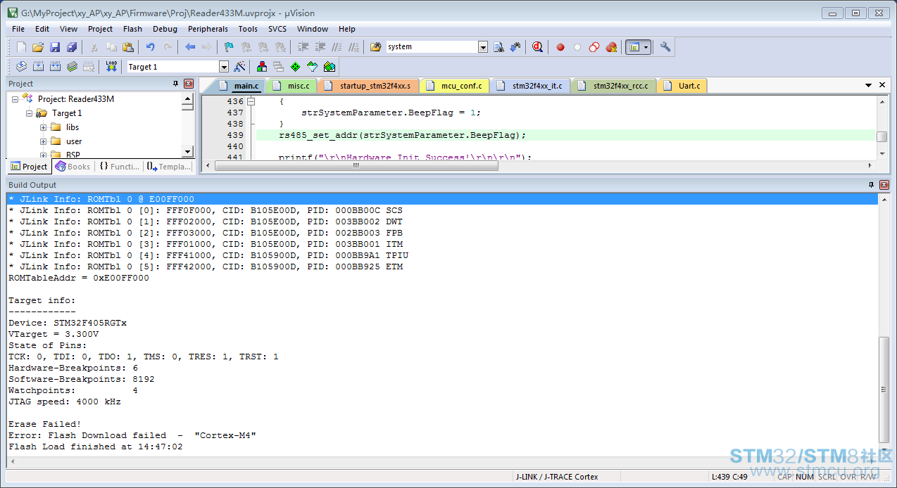

酷bi陈旭元 回答时间:2017-4-12 14:58:44
这是错误信息和flash算法配置图片

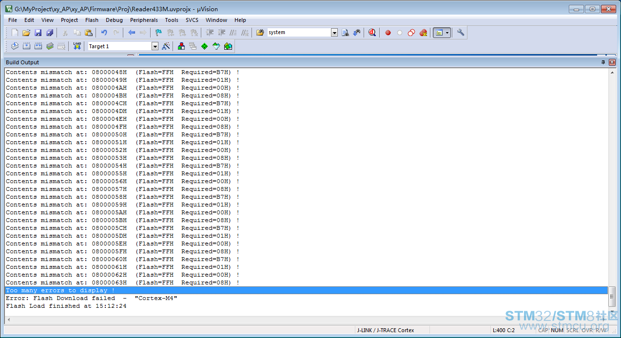

酷bi陈旭元 回答时间:2017-4-12 15:14:50
还有这样的不能下载程序的错误

废鱼 回答时间:2017-4-12 15:38:21
从现象上来看,应该是代码生成以后,导致程序无法正常擦写。楼主可以用ISP模式烧写程序,如果还是不能运行,就需要看一下hex文件和map文件。现在只能是通过类似的方法进行排除了。还有,工程是4转到5的吗?
酷bi陈旭元 回答时间:2017-4-12 16:29:33
安 发表于 2017-4-12 15:38
从现象上来看,应该是代码生成以后,导致程序无法正常擦写。楼主可以用ISP模式烧写程序,如果还是不能运行 ...
嗯,前面是不能擦除,但是后面可以擦除了,然后又出现了后面那个错误,工程是4转到5的,以前都是用4的。程序能正常调试的时候发现经常在NVIC_Init(&NVIC_InitStructure);这个方法跑飞,外层是以前同事写的:USART_NVIC_Config();和USART2_Config();这个方法,一般都是这两个方法跑

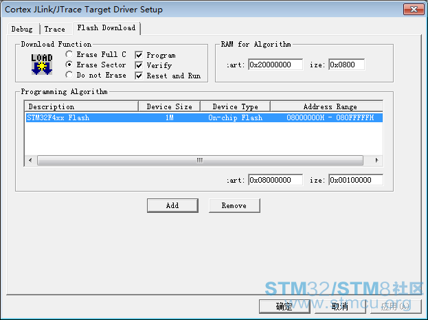

wofei1314 回答时间:2017-4-13 09:29:44

酷bi陈旭元 回答时间:2017-4-13 14:21:31
wofei1314 发表于 2017-4-13 09:29
在配置界面能显示目标芯片吗?
可以的

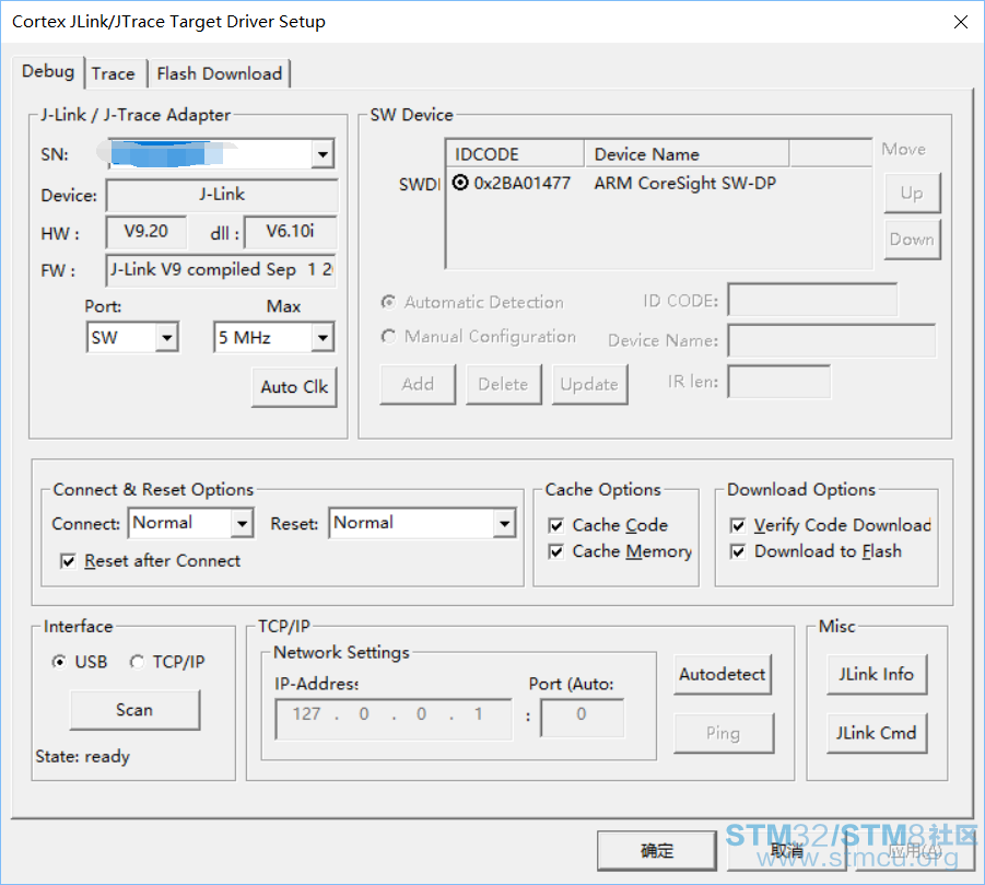

tanic 回答时间:2017-4-13 15:00:32
仿真器速度调低一点
tanic 回答时间:2017-4-13 15:00:55
1MHz足矣
