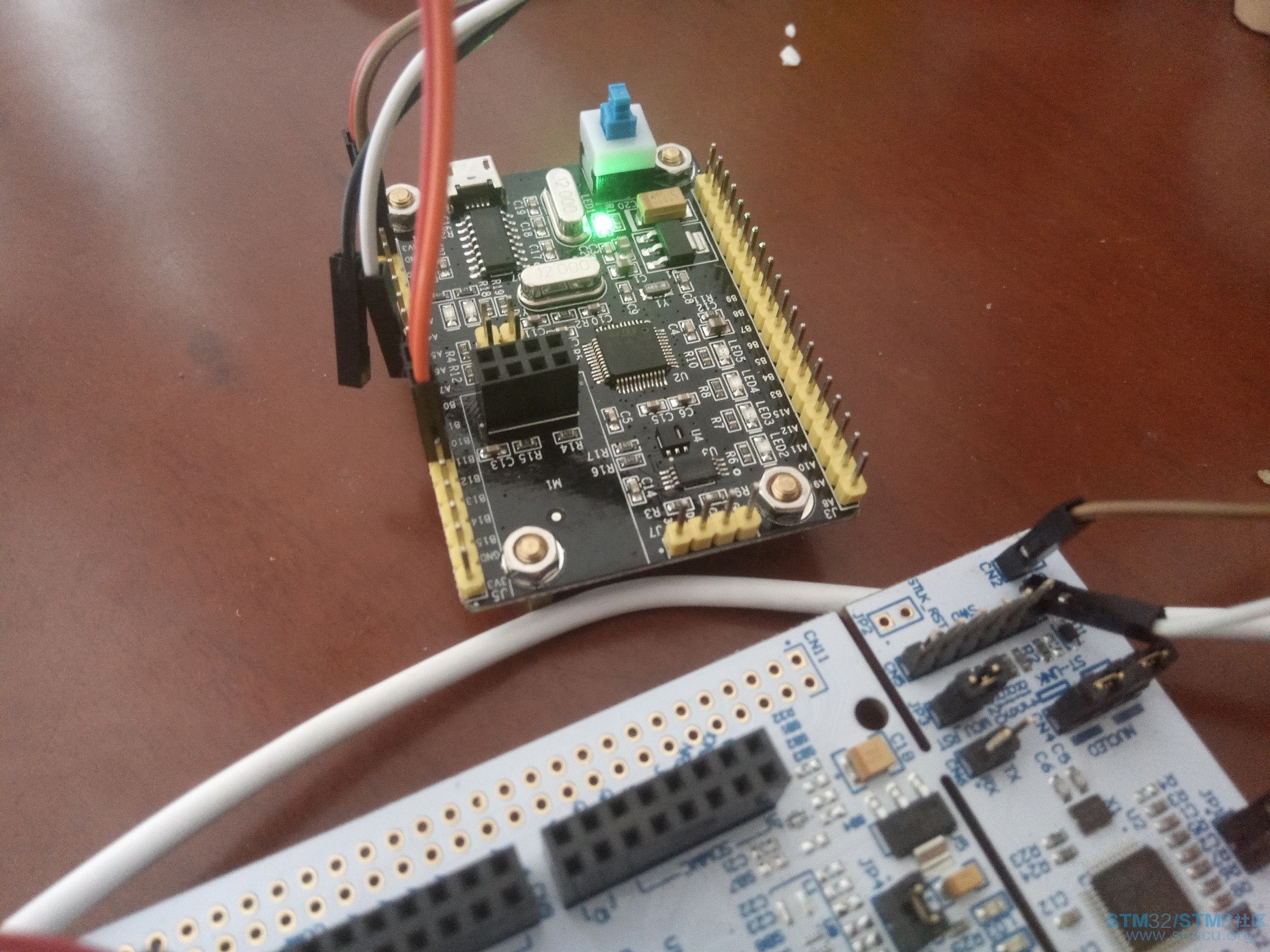

SHT20 传感器咱就借用,移动物联网的MINI开发板上的传感器了。。。

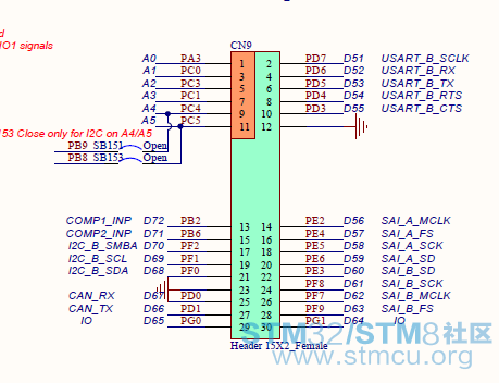

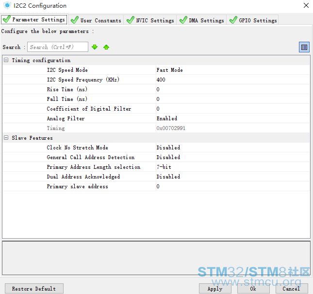

配置L496ZG I2C2 的硬件i2c 配合Cube那是很爽的。。

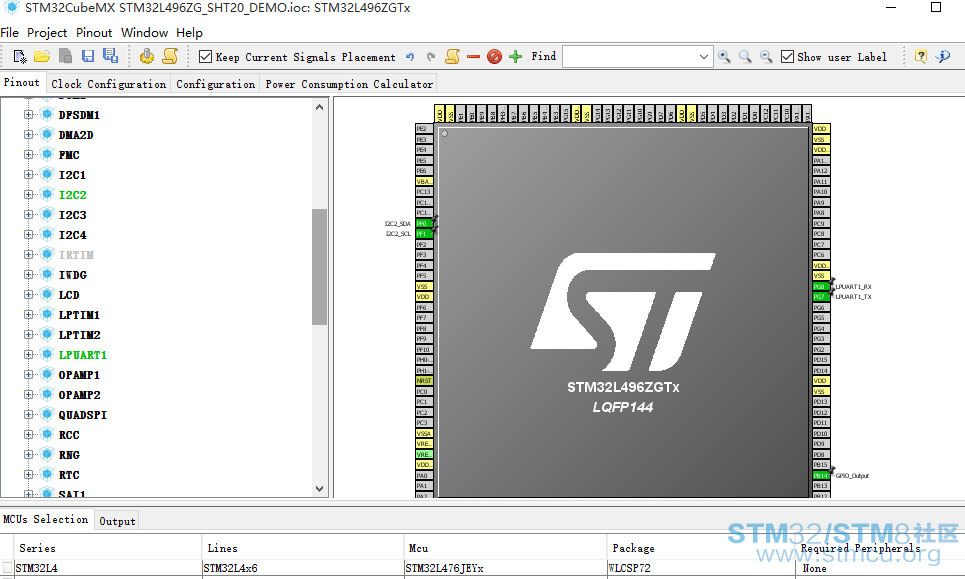

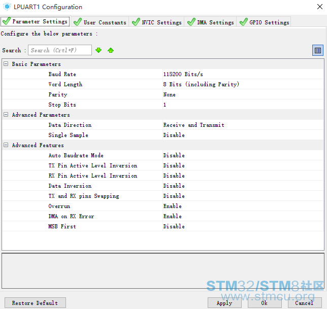

配置低功耗串口1 I2C2

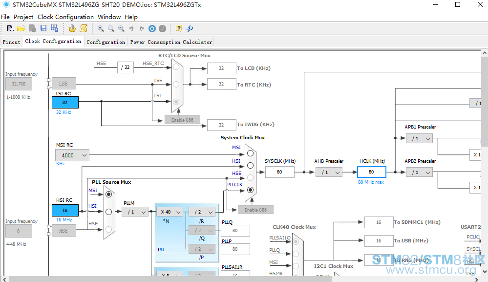

配置 80Mhz 使用的MSI

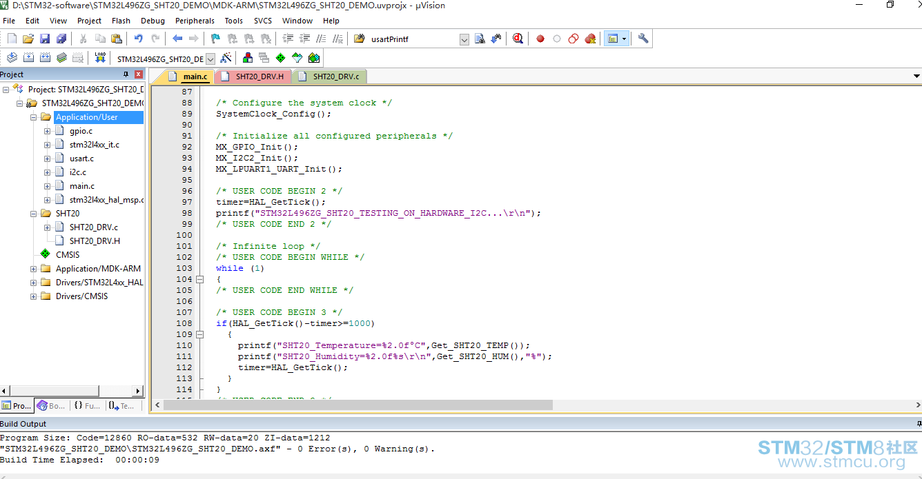

程序调试截图

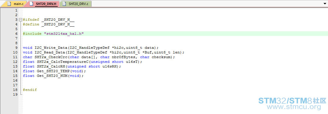

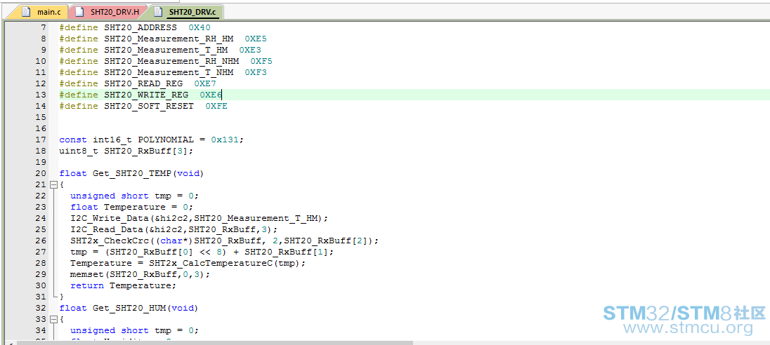

SHT20 驱动文件

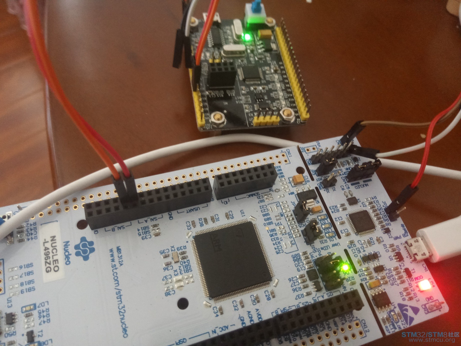

实践图片

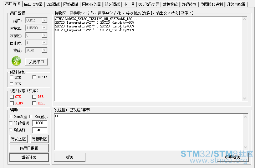

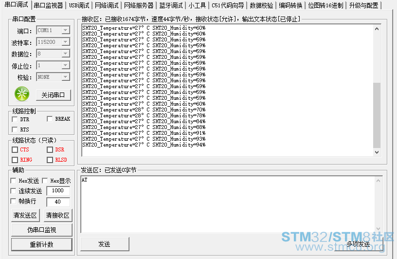

好了,现在打开串口工具,如果没有任何意外。。串口工具里就可以
看到温湿度的数据了。。。
小吹了口气,湿度急速上升啊。。。
