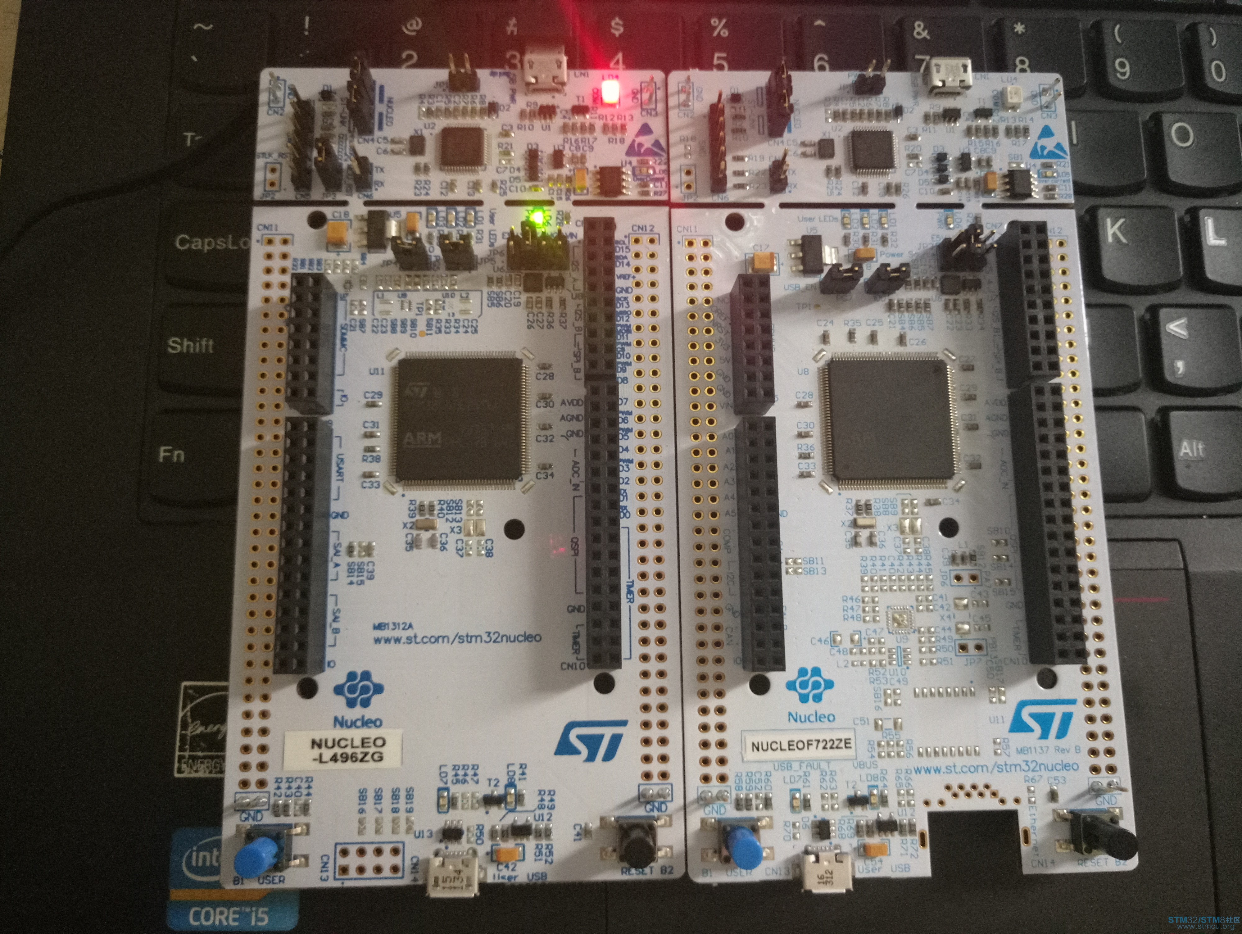

1) 开箱、开发板基本特性;
      NUCLEO-L496与 NUCLEO-F722E对比外观相当显而易见,下面是官方介绍:
      意法半导体最新的微控制器(MCU) STM32L496和STM32L4A6延续ARM® Cortex®-M4F处理器内核的性能与意法半导体独有的超低功耗技术的绝佳组合,提高片上存储容量和图形处理能力,增加更多通信外设和更灵活的省电模式。
       新产品高达320KB的片上RAM配合新增的ST Chrom-ART Accelerator图形处理引擎,使物联网硬件和智能手表等注重功耗的设备的图形显示更加流畅。新微控制器还提供高达1MB的片上闪存、第二个CAN接口、摄像头接口和无晶体全速(FS) USB OTG控制器。新的UFBGA169多引脚封装让设计人员能够更灵活地使用新外设,以及STM32L476/486上的丰富的数字功能和智能模拟功能。STM32L4A6的密码算法加速硬件可以实现SHA-256和AES-128/192/256加密算法。

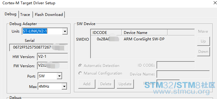

板子连接电脑后会产生 一个大容量存储器:
打开KEIL软件会发现一个ST_LINK V2-1,板载仿真器平时做实验下载相当方便。

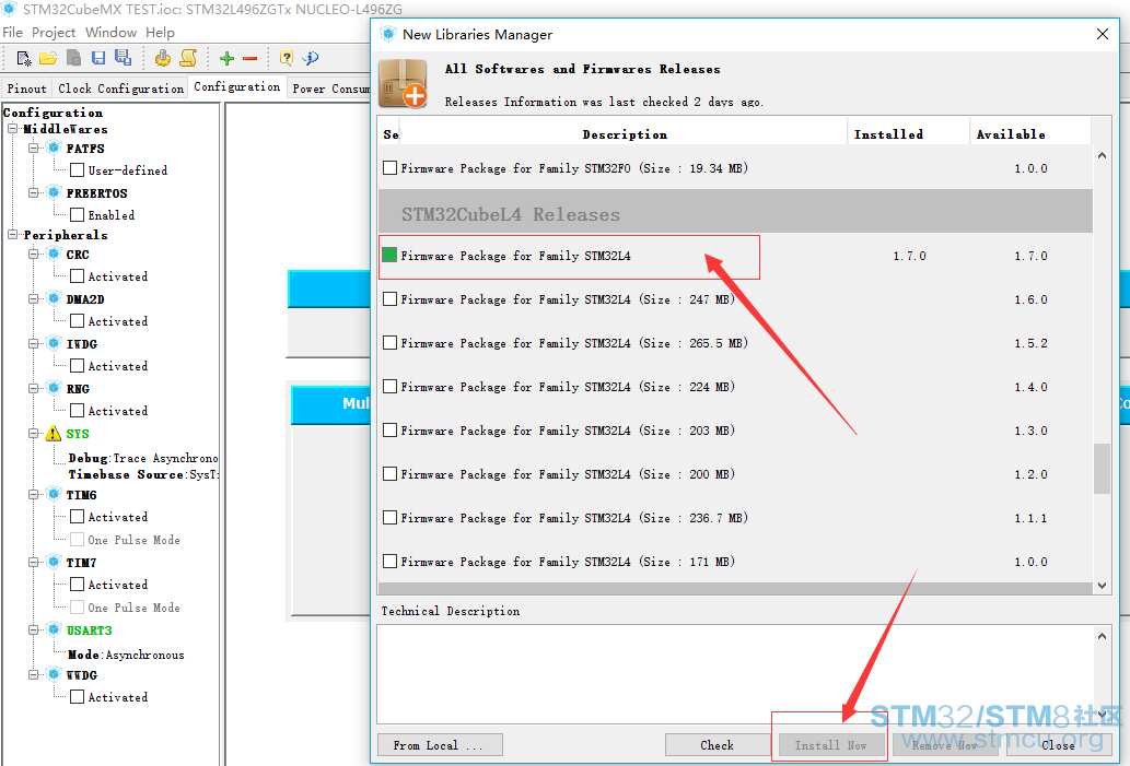

3) 开发环境搭建;
打开开发STM32单片机的必备软件STM32CUBEMX下载L4XX库:

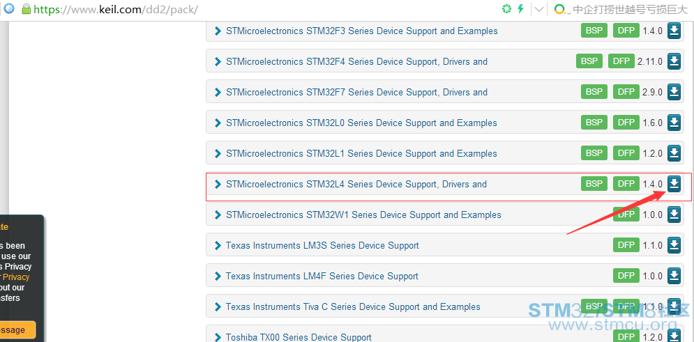

下载keil软件的L4XX的DFP文件,可以在KEIL软件下直接下载,但是太慢了,本人建议还是到KEIL官网下载,网址是:http://www.keil.com/dd2/pack/
会快很多

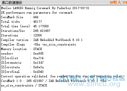

4) 开发板跑分和功耗测试;
使用的是社区网友共享的BIN文件,跑了265分,跟官方说的273分还是有点差距

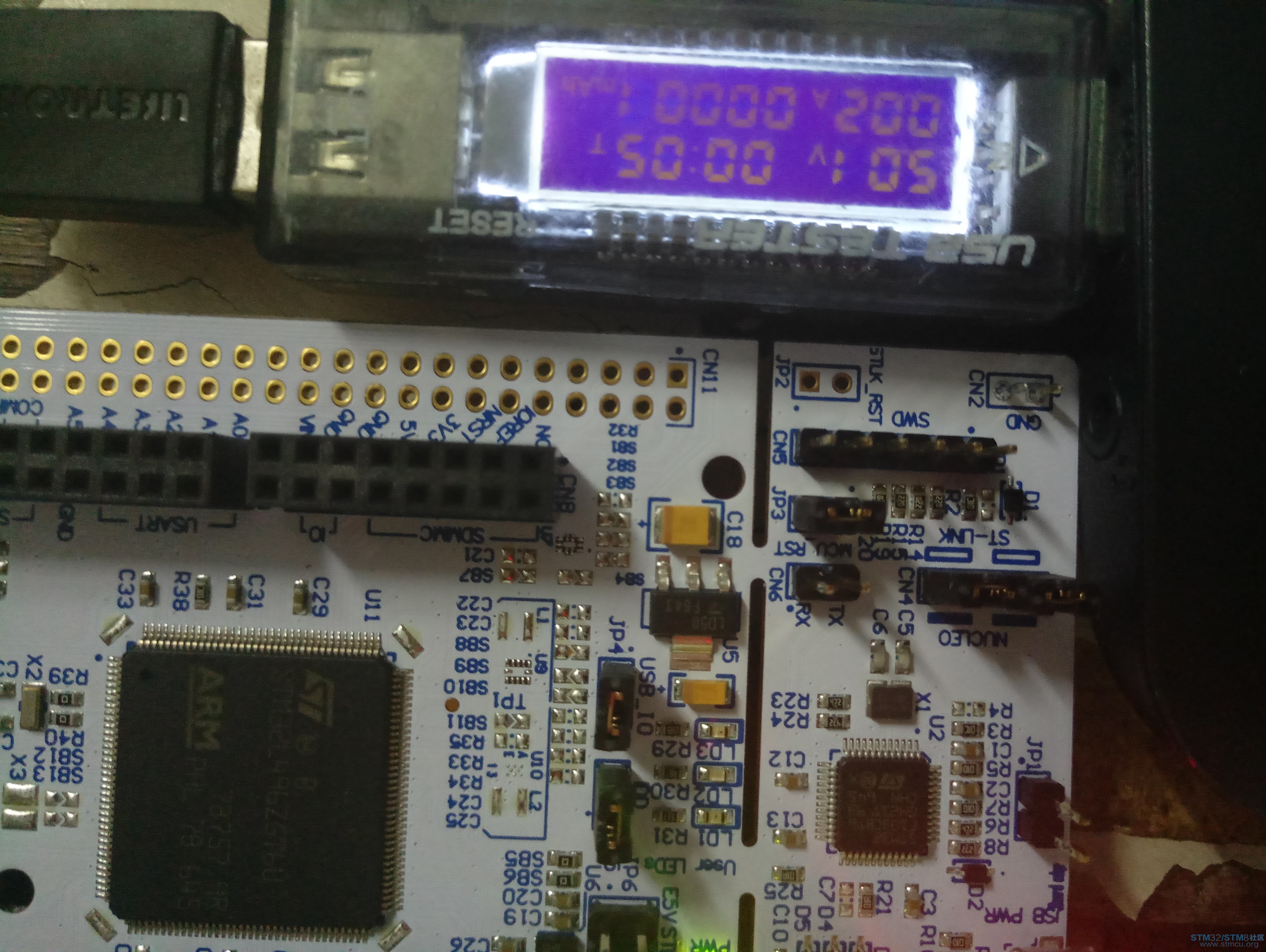

看看跑分时候的运行功耗吧,这可是全速运行,整板电流仅供参考吧:
