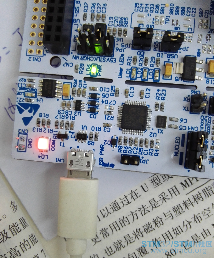

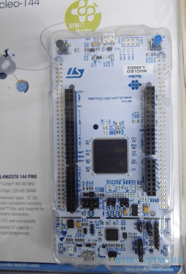

    1.开箱测试    收到Dmeo板,很兴奋,在此,谢谢此活动的负责人,让我们有机会目睹一下L496的风采。收到有一个星期了,由于在忙着其他事情,一直都没有时间来搞这个,只能利用几个下午下完班后,花几个小时先磨合磨合。 QQ图片20170414163411.png QQ图片20170414163735.png QQ图片20170414161727.png 连接电源时,请注意是连接在有“ISB PWR”字样旁边的USB,上电后,会自动跳出有1M存储的容量显示,第二张图中,接上电后,LD3会不停的闪烁,按下B1键,LD2闪烁,并且闪烁频率比LD3更慢,再次按下B1,LD1闪烁并且频率比LD2又更慢。我的图中已经下载其他程序了,所以没有闪烁。

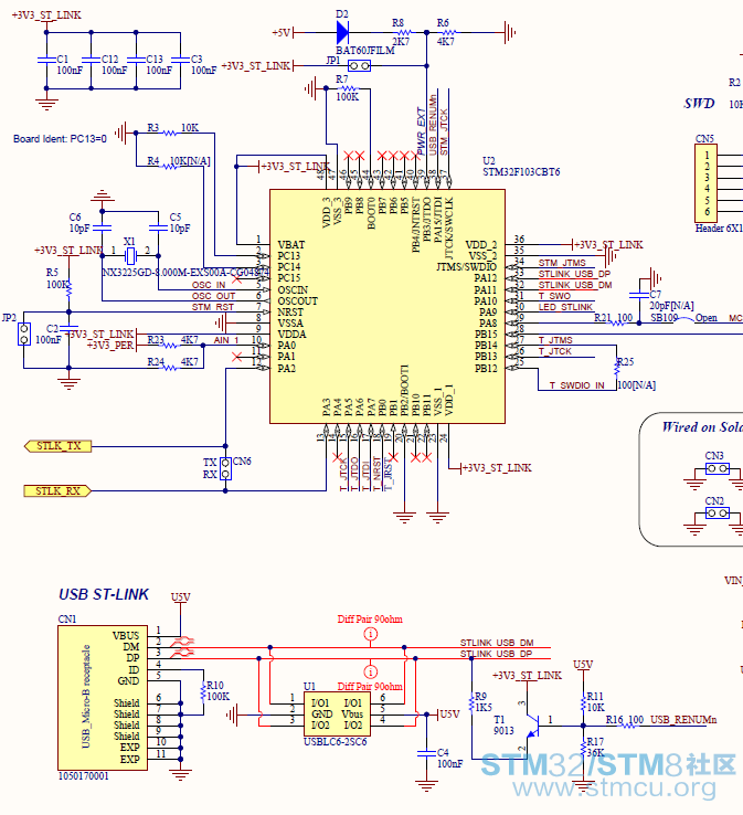

从下面这张原理图中可以知道,这个板是不用另外的ST LINK下载器,就可以通过一条USB线就可以下载了。

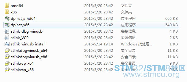

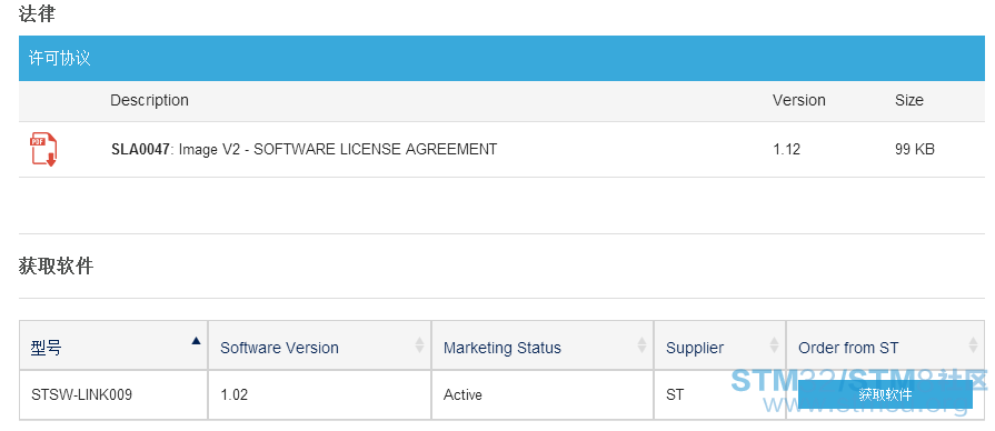

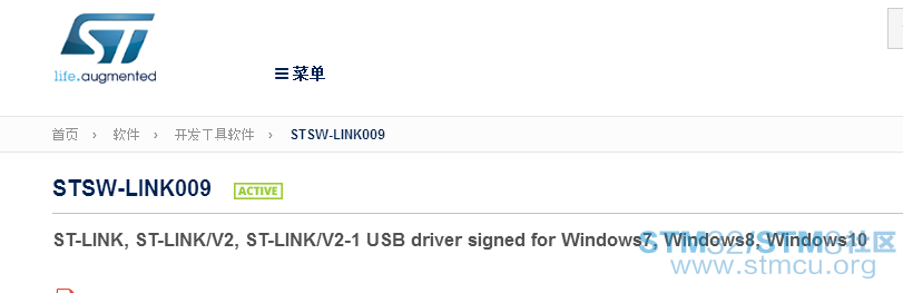

原理图中的STLINK USB_DM&MP,就是下载程序用的。我自己用Keil5.0,要用这个功能,必须云STM官网下载“STSW-LINK009”这个软件包,解压并安装。我的系统是64位,所以安装“dpinst_amd64”.

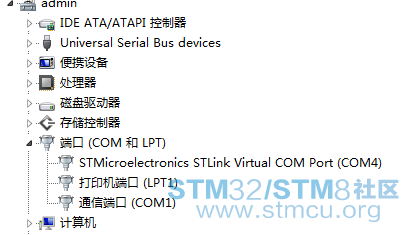

安装完后,可在电脑上的设备管理器上通信端口看到多了个“STM...”如下图

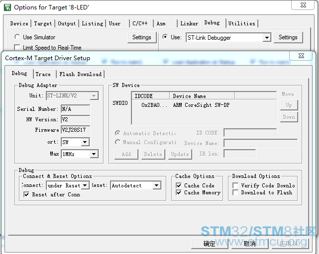

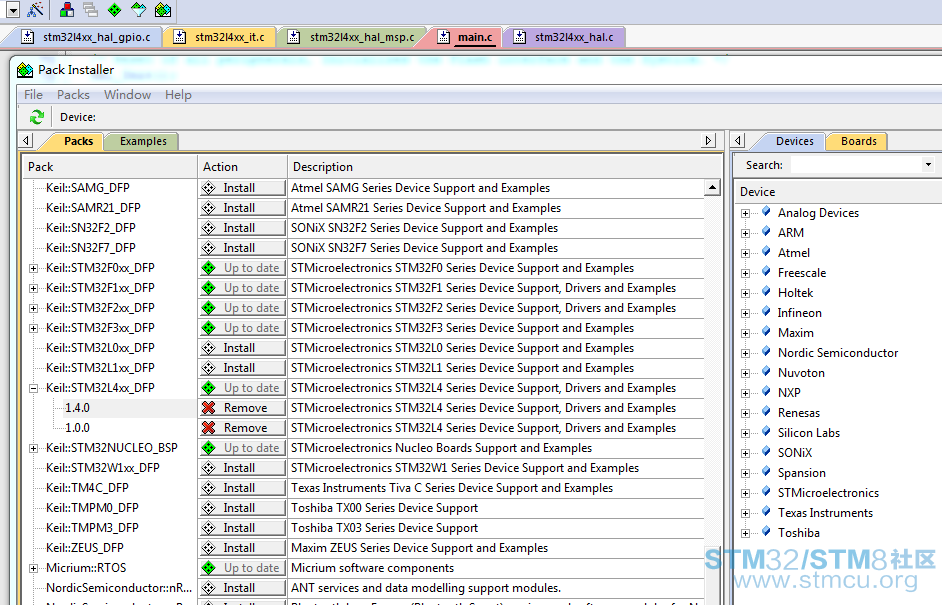

这样还不行,得在工程中做如下配置:如果你库中没有STM32L496系列,得升级数据包,升到1.40就可以。如下图

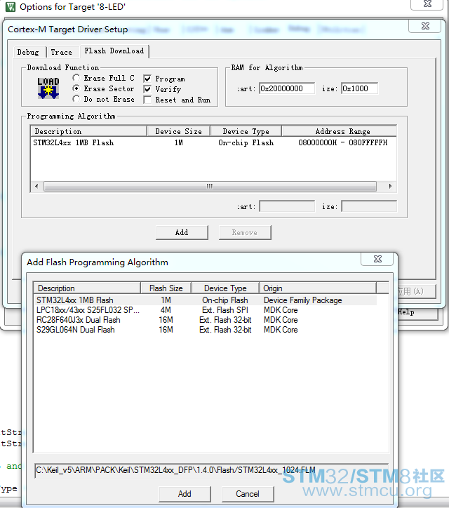

在”Debug“和”FlashDownload“做如下设置才可以在线下载

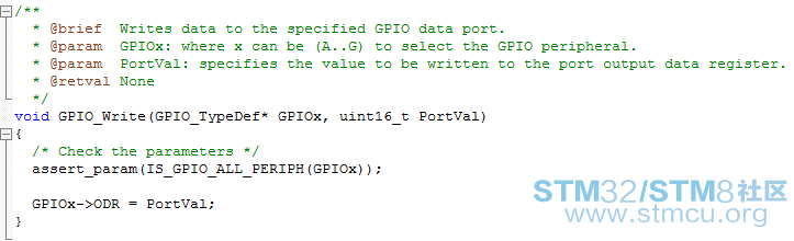

3.本实验是要实现8个LED在PD口的驱动下,显示0-255这256个二进制数据。我看了一下,HAL库中没有对多个IO一起读写的函数,就想着在标准库中COPY相应的函数,应该也可以吧。复制的函数和主函数:
下载运行,工作能正常运行,达到了自己想要的效果,请看视频
