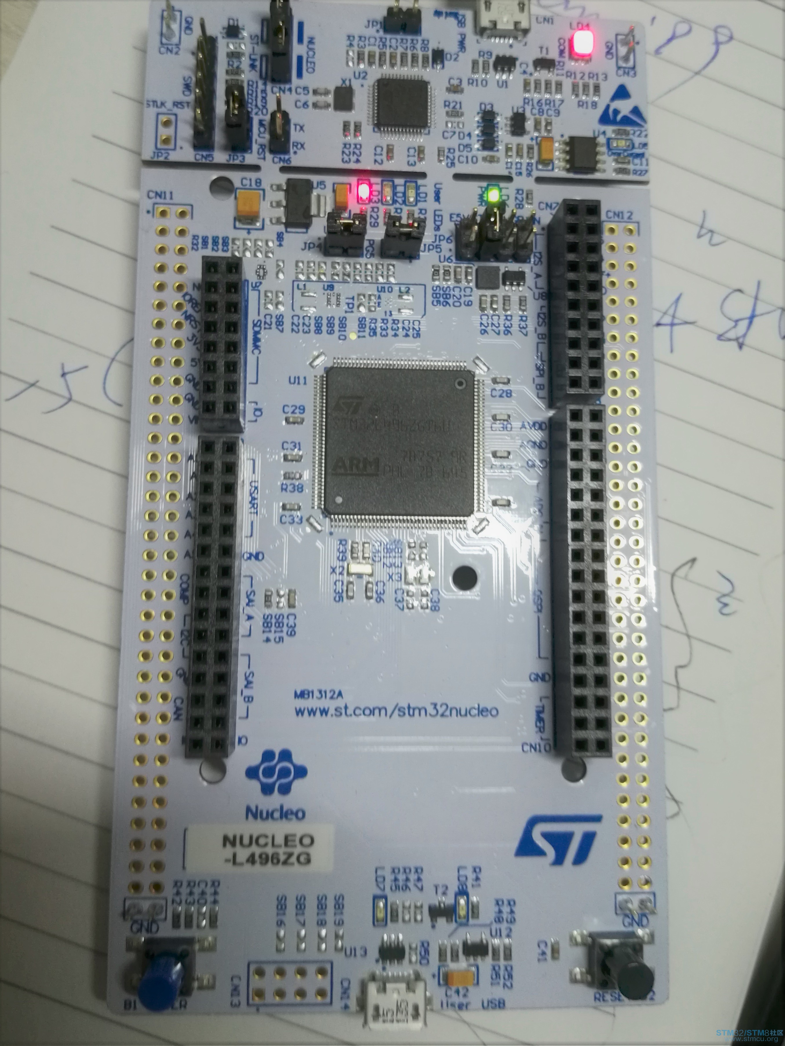

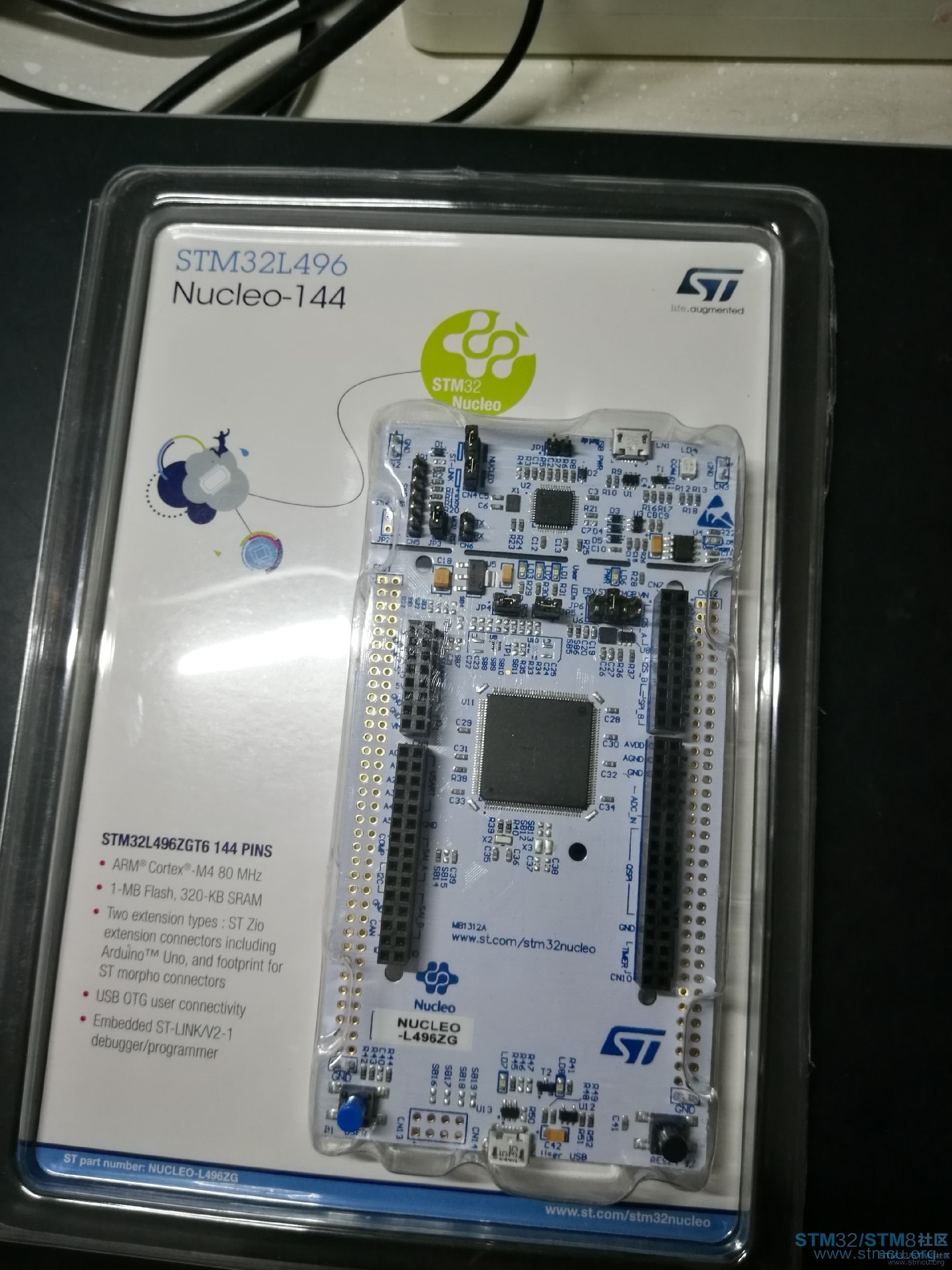

终于收到NUCLEO-L496ZG,自然还是很开心的,那开始评测吧。先来张倩照:
STMm32L496是STM32L4系列家族的新品!Stm32L496是目前STM32L4XX的最新版本。板子做工精致,耐看。144腿CPU,阔气。

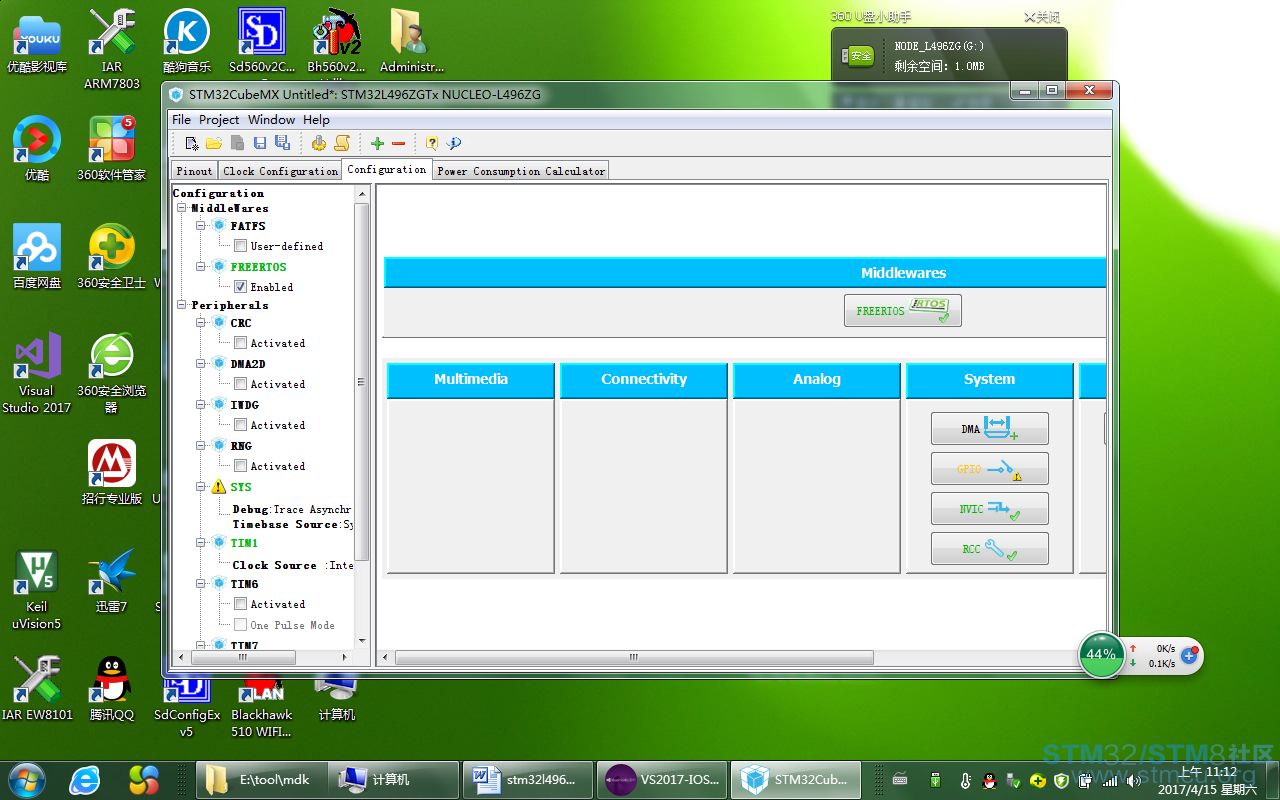

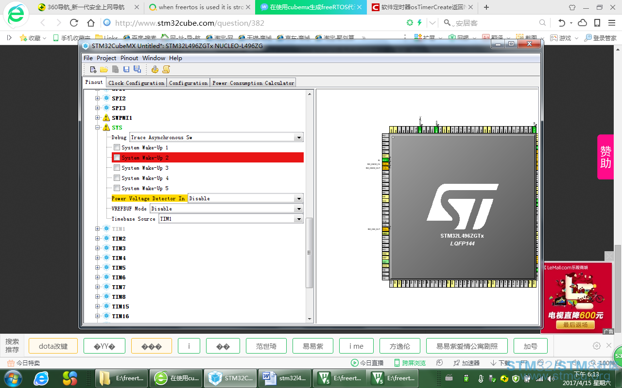

打开STM32cUBEMx,NEW一个工程,选择板子为NELUE-STM32L496ZG
选择上FREERTOS,如下

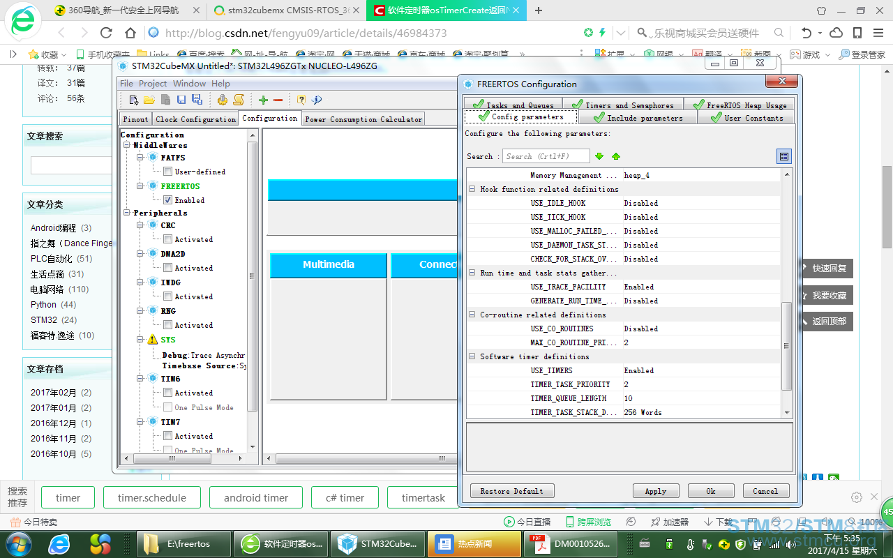

记得配置一下软件定时器 Config parameters中启用软件定时器。USE_TIMES ENABLE如下;
Sys 的Time base source 选择一个定时器,这里选定时器1 ,其他也是可以的(不要SYSTICK,这个配置好像系统冲突)

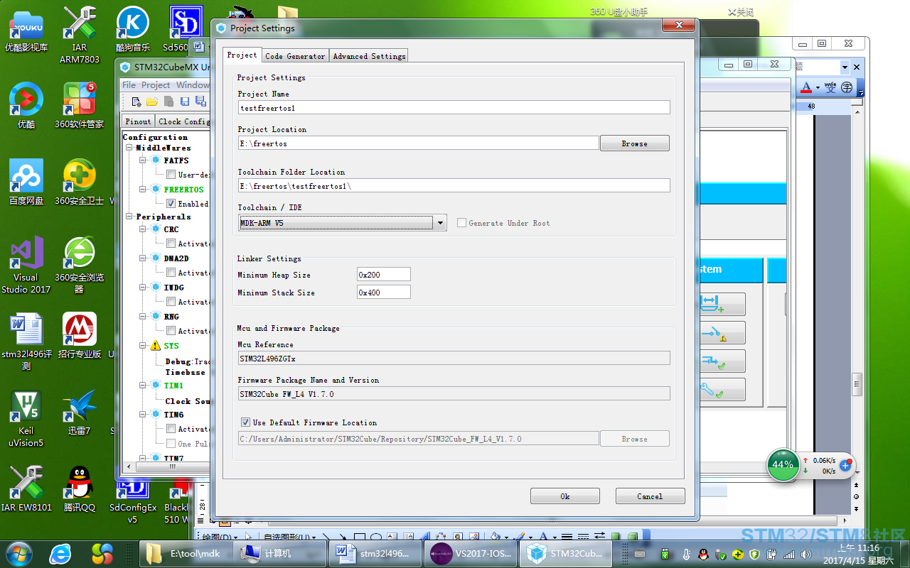

生成一个MDK项目。

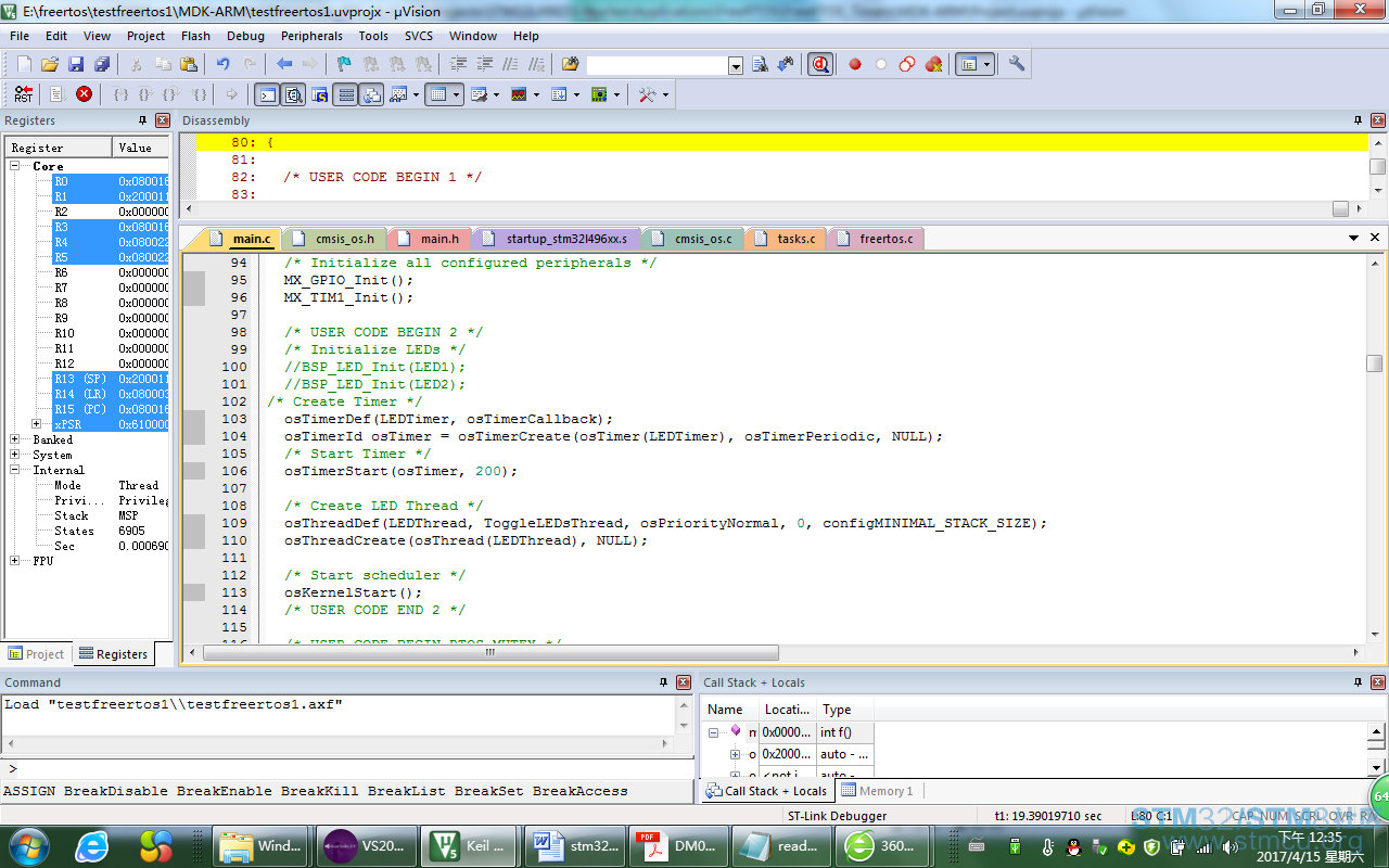

修改程序:
1,main函数中加
/* start timers, add new ones, ... */
         osTimerDef(LEDTimer, osTimerCallback);
   osTimerId osTimer = osTimerCreate(osTimer(LEDTimer), osTimerPeriodic, NULL);
   /* Start Timer */
   osTimerStart(osTimer, 200);
  /* USER CODE END RTOS_TIMERS */
   osThreadDef(LEDThread, ToggleLEDsThread, osPriorityNormal, 0, configMINIMAL_STACK_SIZE);
   osThreadCreate(osThread(LEDThread), NULL);
//  /* Start scheduler */
  osKernelStart();
注释掉:
//  /* Create the thread(s) */
//  /* definition and creation of defaultTask */
//  osThreadDef(defaultTask, StartDefaultTask, osPriorityNormal, 0, 128);
//  defaultTaskHandle = osThreadCreate(osThread(defaultTask), NULL);
//  /* USER CODE BEGIN RTOS_THREADS */
//  /* add threads, ... */
//  /* USER CODE END RTOS_THREADS */
//  /* USER CODE BEGIN RTOS_QUEUES */
//  /* add queues, ... */
//  /* USER CODE END RTOS_QUEUES */
//  osKernelStart();
2,main.c中加入回调函数和线程函数:
/* USER CODE BEGIN 4 */
static void osTimerCallback(void const *argument)
  (void) argument;
  /* Toggle LED1*/
        // HAL_GPIO_WritePin(GPIOB, LD2_Pin, GPIO_PIN_RESET);
        // HAL_GPIO_WritePin(GPIOB, LD2_Pin, GPIO_PIN_SET);
  GPIOB->ODR ^= LD3_Pin;
static void ToggleLEDsThread(void const *argument)
  (void) argument;
  for (;;)
    /* Toggle LED2 each 400ms */
   GPIOB->ODR ^= LD2_Pin;;
    osDelay(400);
/* USER CODE END 4 */
3,main函数前面加下面头文件申明
static void osTimerCallback(void const *argument);
static void ToggleLEDsThread(void const *argument);
这样就实现了软件定时器定时点亮LED和线程定时启动LED两个功能。

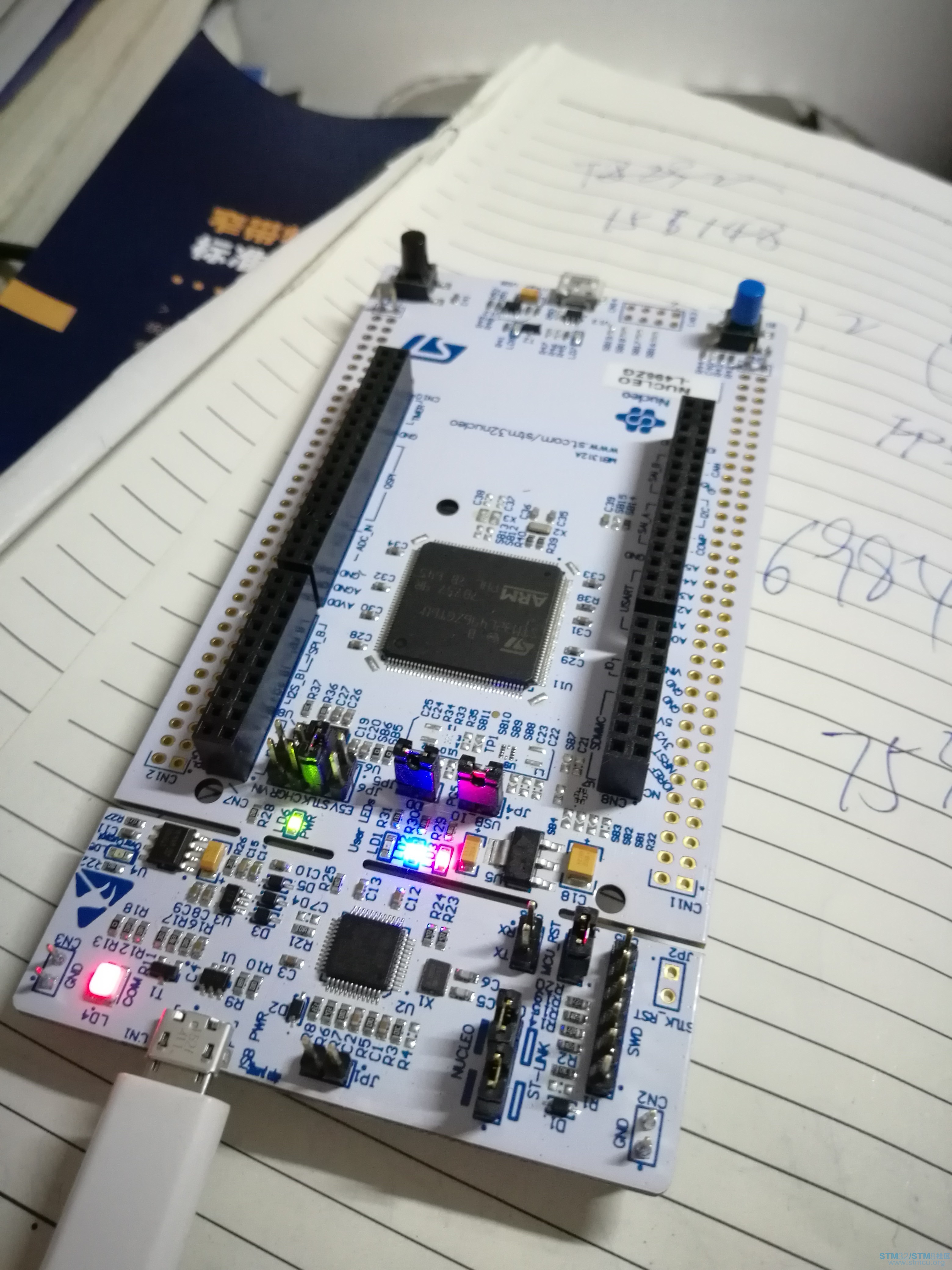

编译:
运行:两个LED分别以不同的频率闪动了。一个是软定时器实现,一个是线程实现。
