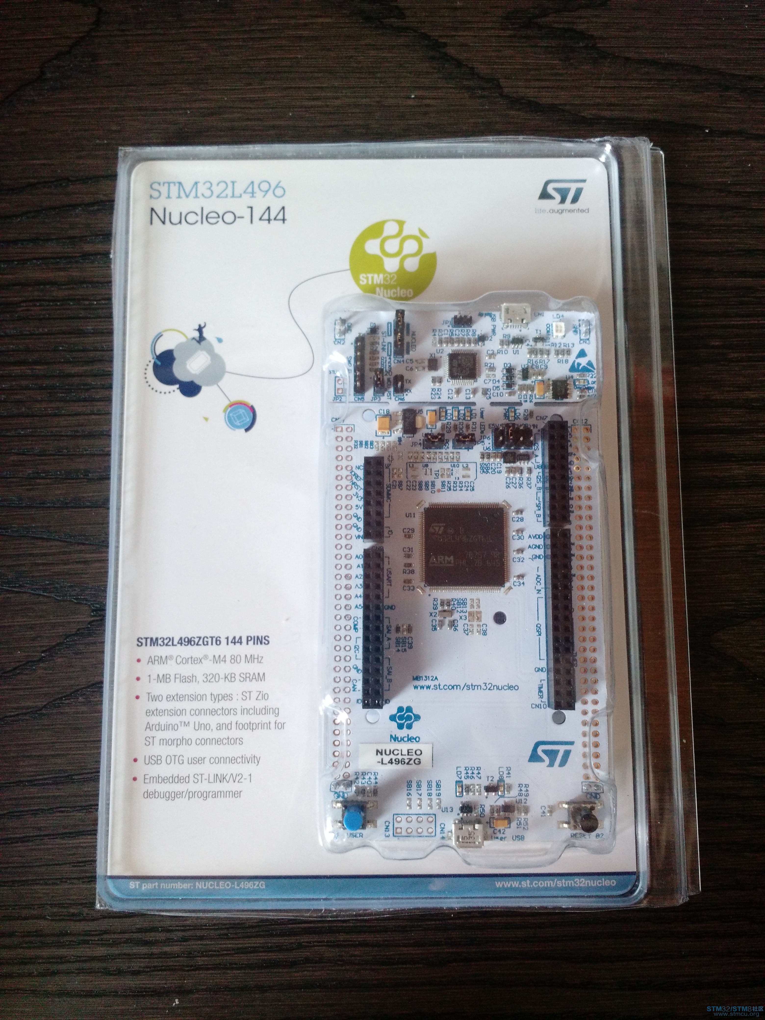

第一部分:开箱
首先,和discovery板子差不多的包装,不过和discovery不同的是,在纸片上还有一个io针脚定义,方便接线,这是做得比较好的

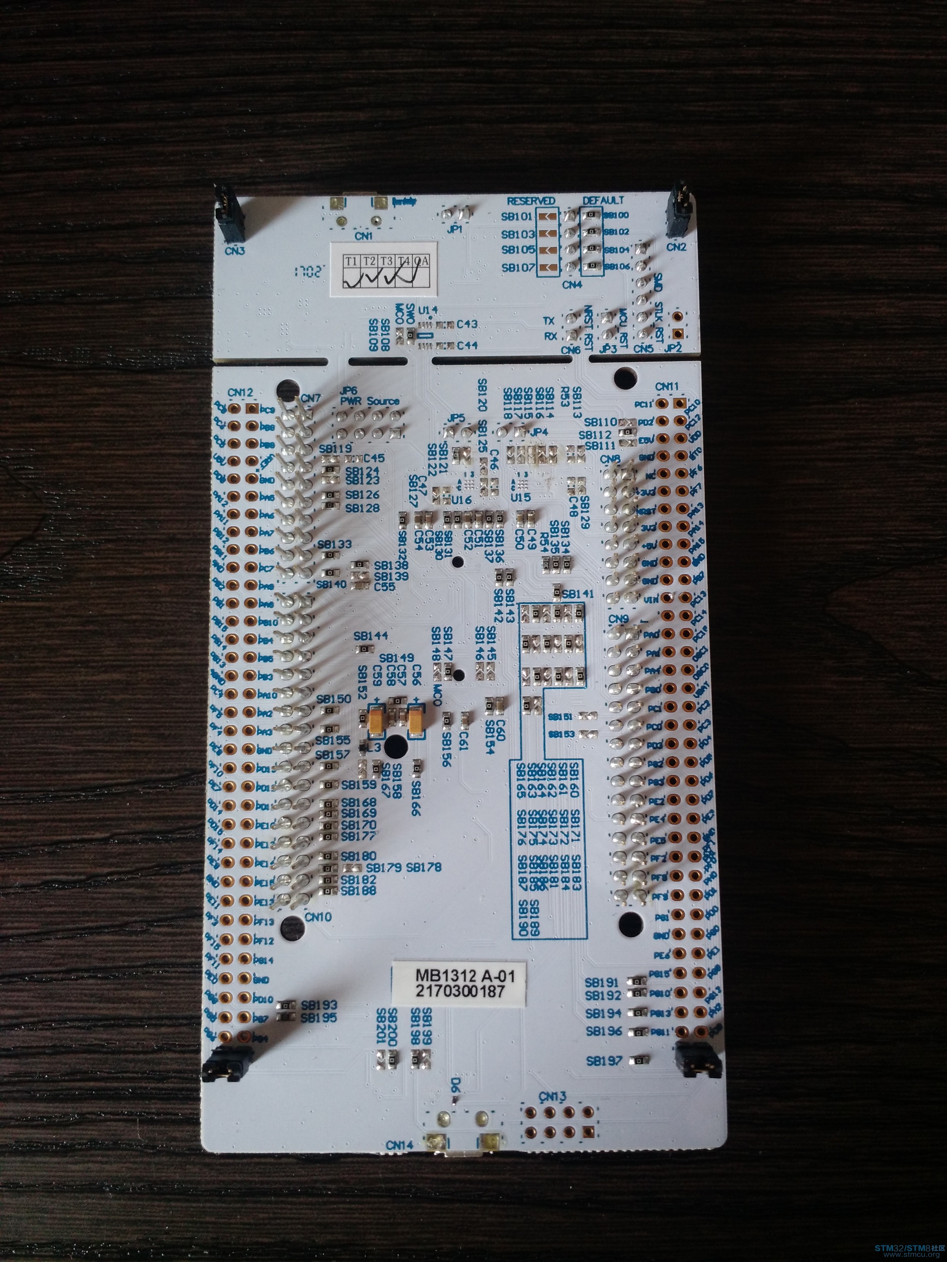

从原理图看,这个板子延续了stm32官方板子的6层板豪华配置,主芯片是stm32l496,1MB的flash和384K的SRAM,配置十分强劲。
带有两个低功耗计时器和一个低功耗串口,从实际来看,和普通的串口没有什么太大的区别。

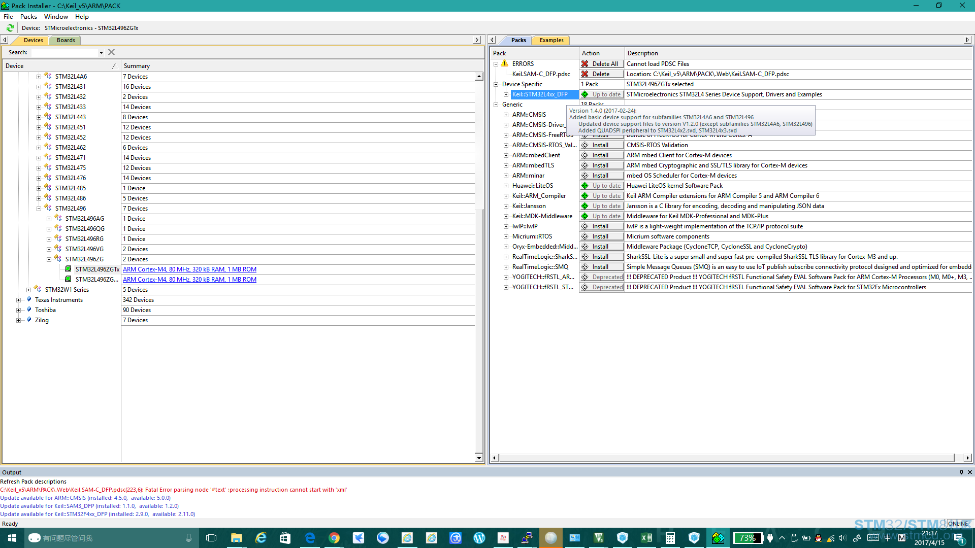

第二部分:开发环境搭建

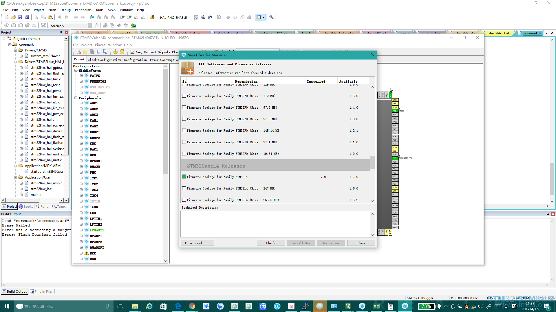

开发工具使用MDK 主要是IAR的界面实在是太难看了,MDK这边的设置很简单,直接安装最新版之后安装如图的stm32l4的pack即可
同时,为了加速开发进程,使用stm32cubemx进行代码生成,于是这边需要安装对应的L4的pack
这两步都是很简单的,完全没有iar那种完全在刁难业余用户的感觉。
mdk配置
mdk配置
cubemx配置
cubemx配置

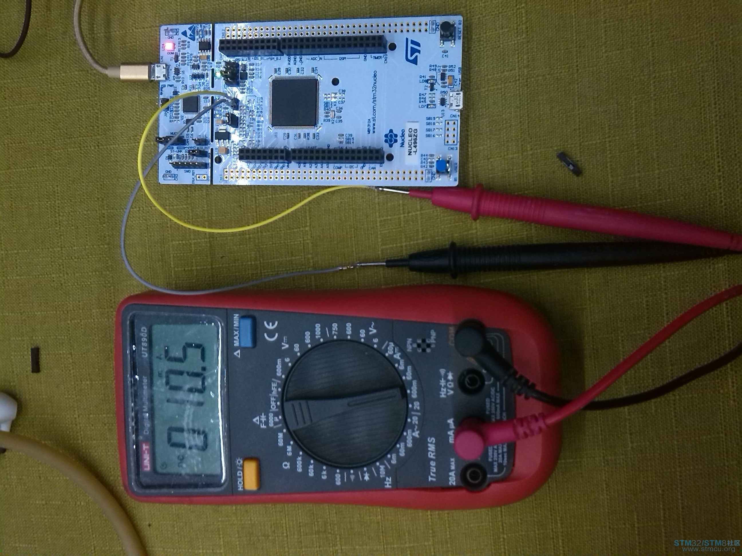

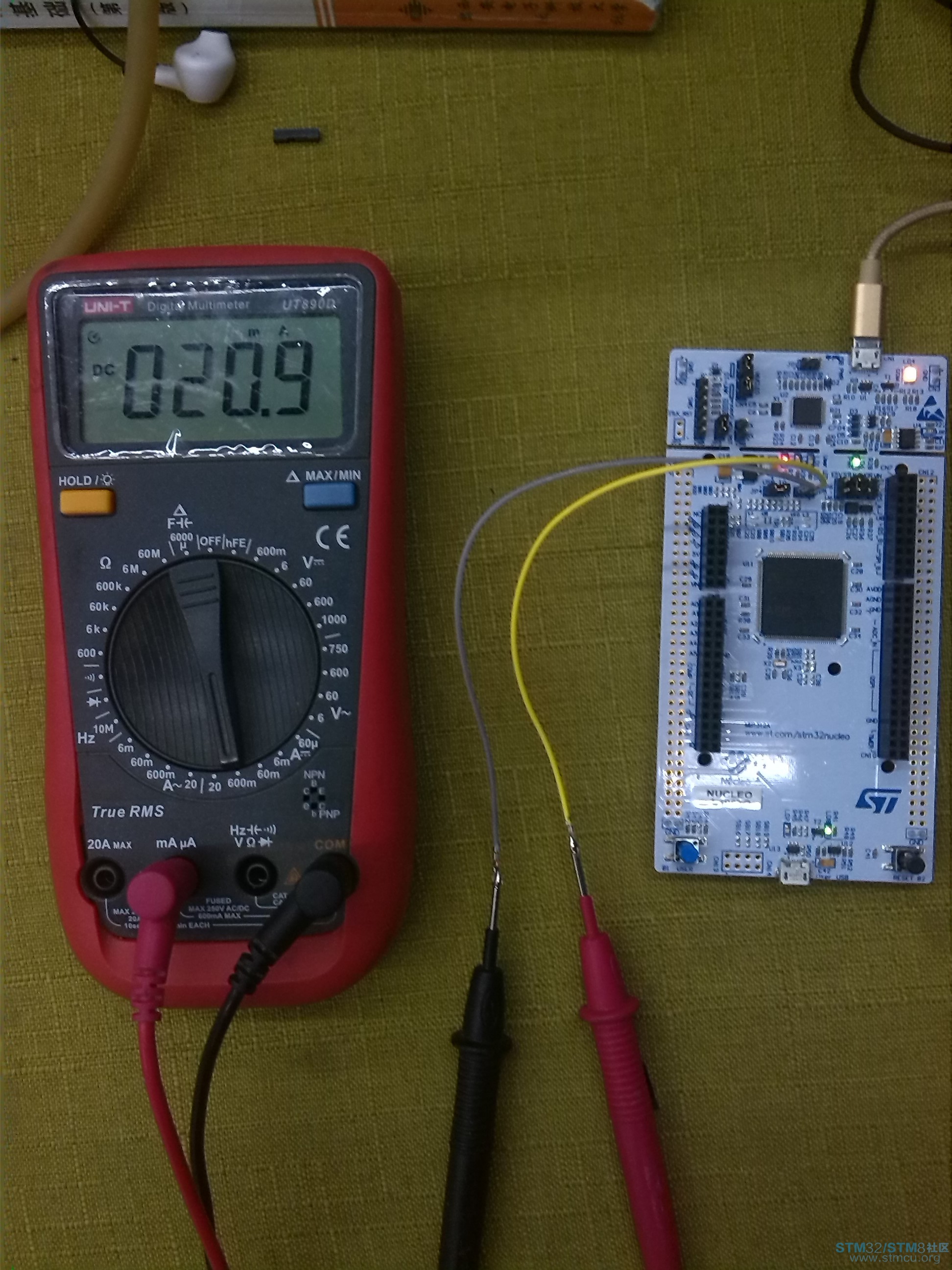

这里就直接采用了官方的示例程序,首先是空载下(while(1))下的电流
空载
空载

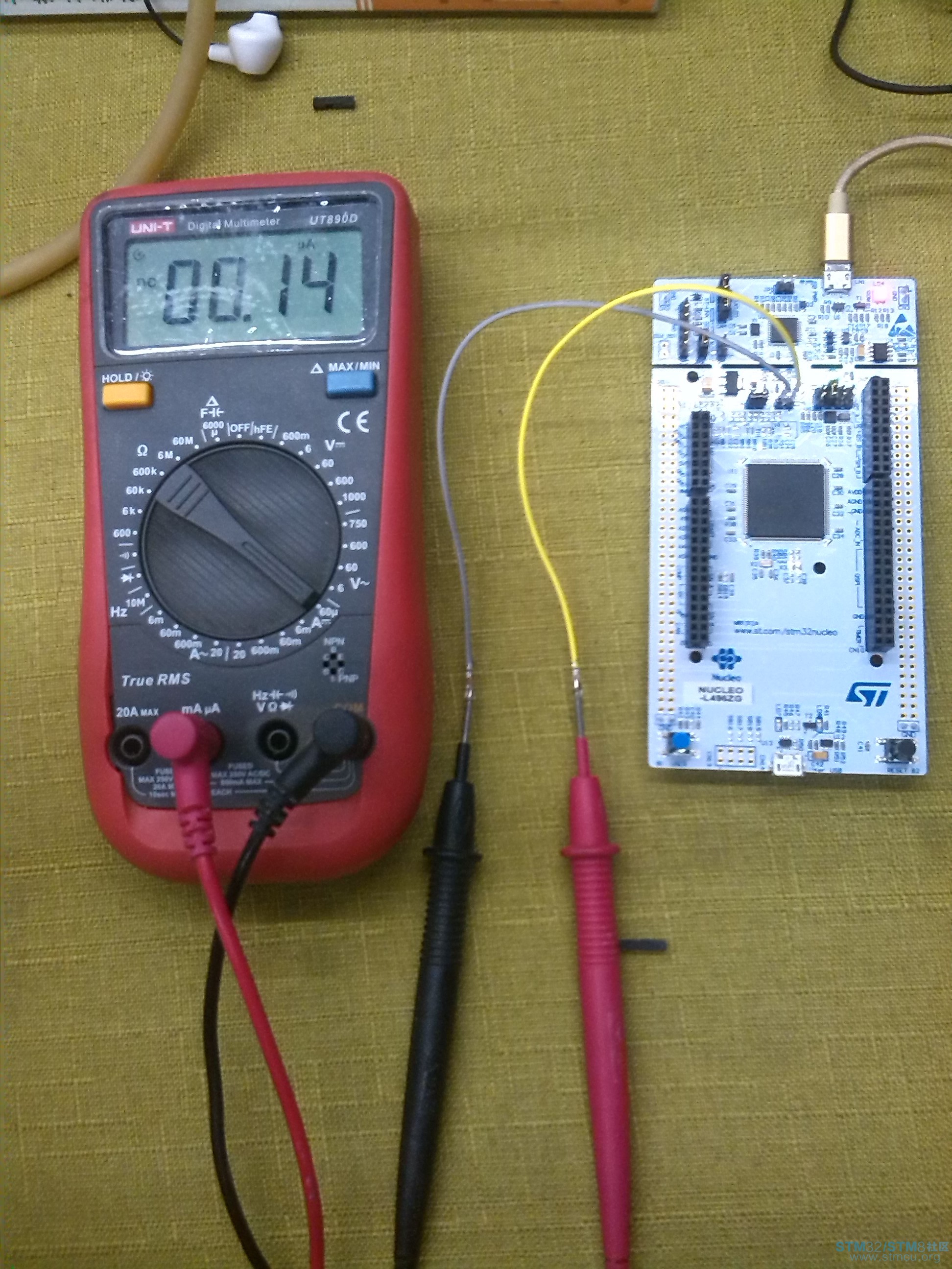

然后按下按钮,进入standby模式
standby模式
standby模式
仅有0.14uA
再次按下按钮,可以回到运行状态,证明单片机没有发生复位
standby模式恢复
standby模式恢复

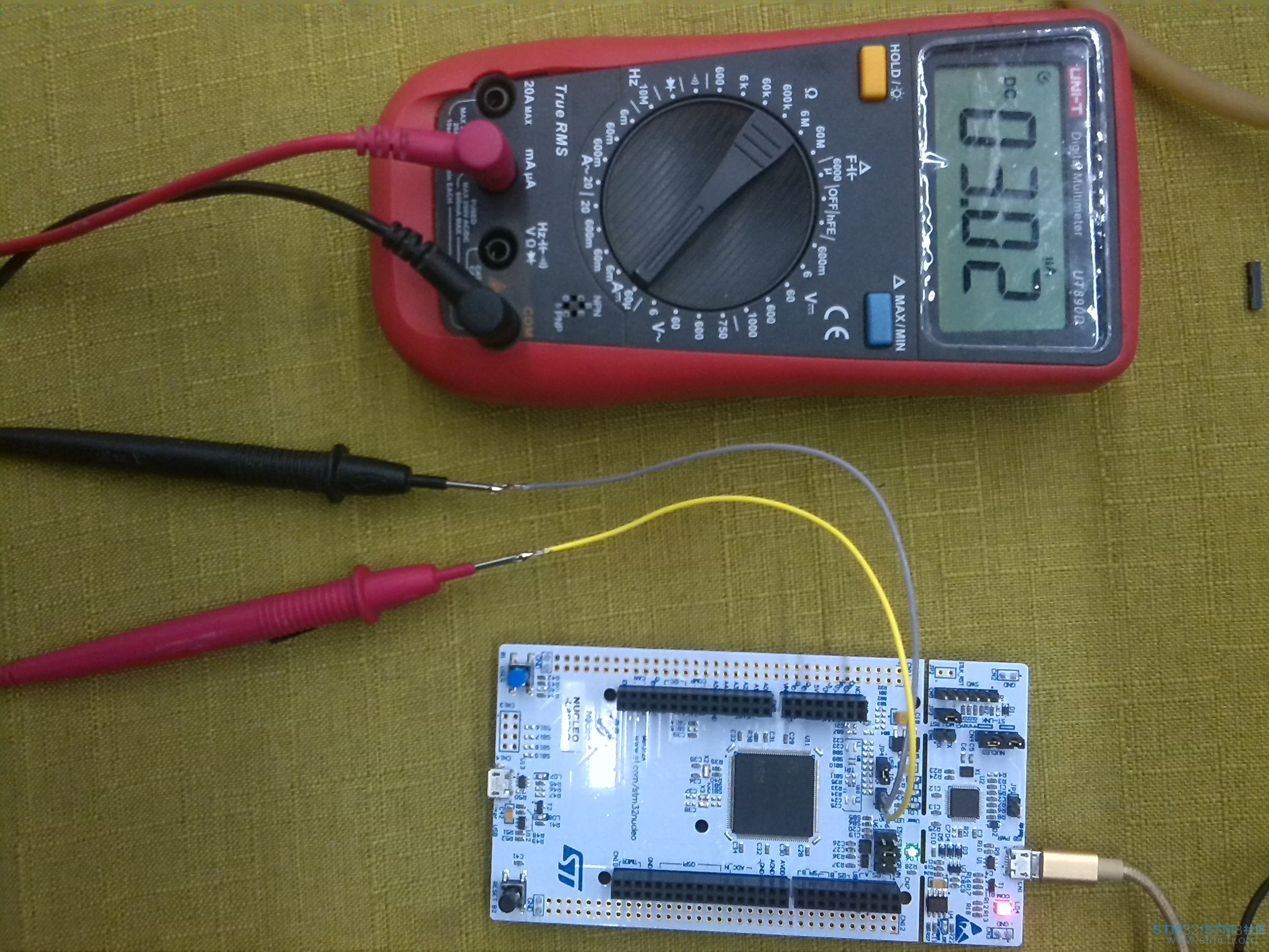

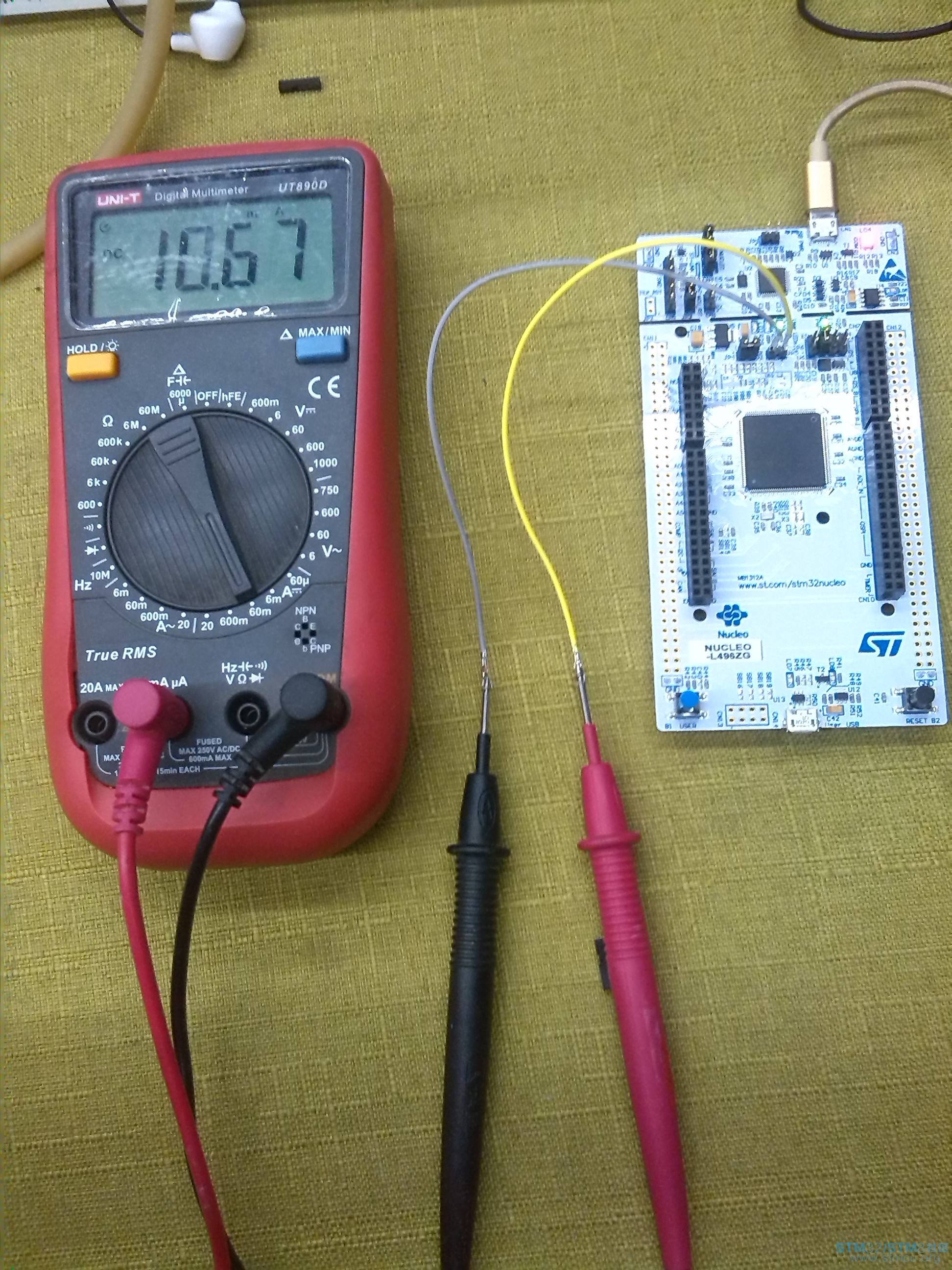

接下来是stop模式,电流比standby模式高了不少
最后来一张跑分的电流,达到了惊人的20mA。。。这只是开了串口和外部晶振而已
coremark跑分模式
coremark跑分模式
