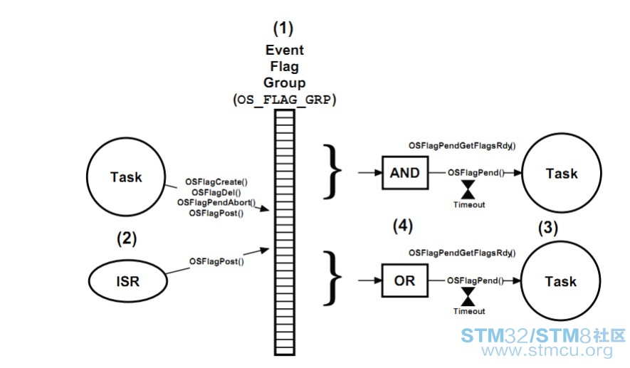

     在前面的软件定时器和信号量帖子中我们使用信号量和单一的事件(按键按下)进行同步,对于多事件的同步问题,在UCOSIII中我们可以使用事件标志组进行处理,若多个事件中其中一个事件发生时处理任务就要进行就绪叫做逻辑或(OR),若是需要所有的事件都发生时处理任务才就绪叫做逻辑与(AND).
事件标志组的使用框图总结如下:
1、事件标志组
    事件标志组的使用非常灵活,可以设置某些标志为0或者为1,部分有效(逻辑或)或者全部有效(逻辑与),在事件标志组的pend函数中可以设置下面的选项:
  1. OS_OPT_PEND_FLAG_CLR_ALL   You will wait for ALL bits in 'flags' to be clear (0)
  2. OS_OPT_PEND_FLAG_CLR_ANY   You will wait for ANY bit  in 'flags' to be clear (0)
  3. OS_OPT_PEND_FLAG_SET_ALL   You will wait for ALL bits in 'flags' to be set   (1)
  4. OS_OPT_PEND_FLAG_SET_ANY   You will wait for ANY bit  in 'flags' to be set   (1)
    在任务取得有效的事件标志组之后,任务就要做出某种处理,大部分时候这个处理之后就要清除置位的事件标志组,比如上面的写SD卡出错,提示用户一次就可以了,但是有的时候这个事件可能比较严重需要重复提示直到设备关机或者彻底修复,这个时候一旦事件标志组置位后就不会被清除,对应的任务就会一直有效做出某种提示(比如蜂鸣器长响),这种配置取决要不要设置下面的这个选项,设置后事件标志被任务取得后仅有效一次,不设置这个选项任务取得事件标志有效后会一直有效进行某种处理。
  1. OS_OPT_PEND_FLAG_CONSUME
    除了上面的选项,pend事件标志组的任务还可以设置要不要block的选项,如果设置no_block,既是获取不到事件标志有效标志任务也不会被block,这几个选项可以根据需要进行组合配置。

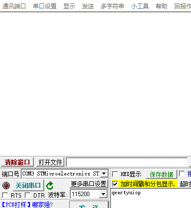

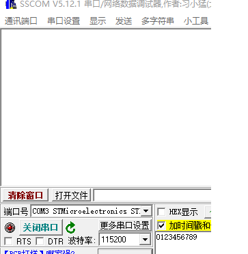

      测试结果如下。首先是我按下用户按键打印相应的信息,然后用串口发送了10个字节的数据并打印串口接收到的信息,紧接着就打印了
任务事件标志为置位的信息,我这里设置的是事件标志位单次有效所以置位输出一次打印信息。

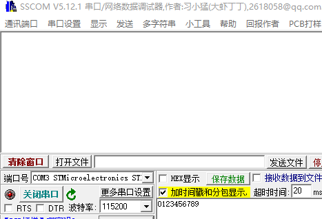

如果去掉事件标志为单次有效,对应的测试如下,同样的操作之后可以看到取到事件标志位的任务会一直打印信息。

测试如下,可以看到无论是按键按下还是串口接收到数据都会在pend事件标志组的任务打印信息,并会提示是那个事件触发的任务。
  通过上面简单的外设操作我们可以看到事件标志组的使用非常方便灵活,和裸机上使用全局变量置位进行判断的方法相比,UCOSIII的事件标志组模式能通过任务的调度更快的响应事件的发生,这在某些场合是非常重要的。需要注意的是上面测试代码串口接收中断设置的是10个字节,测试的时候可以根据具体的需要进行修改。
