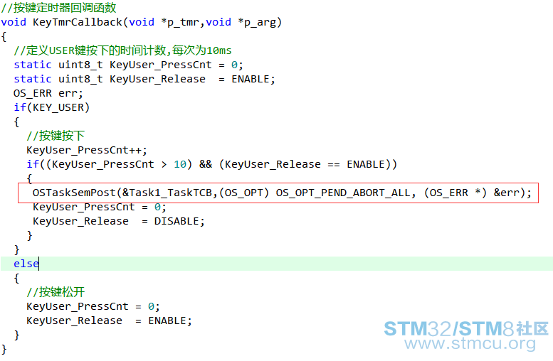

1、任务内建信号量
我们将前面的创建的内核信号量的例子修改为使用任务的信号量来测试。

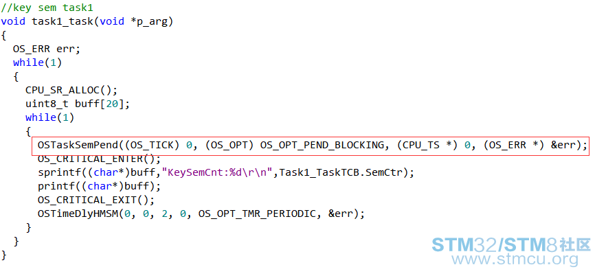

  在任务中直接调用任务的信号量pend函数:
在按键函数中post函数中:
信号量的post和pend地方都和之前的一样只是调用的函数略有不同。

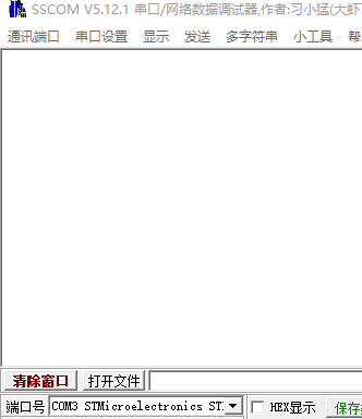

测试如下:

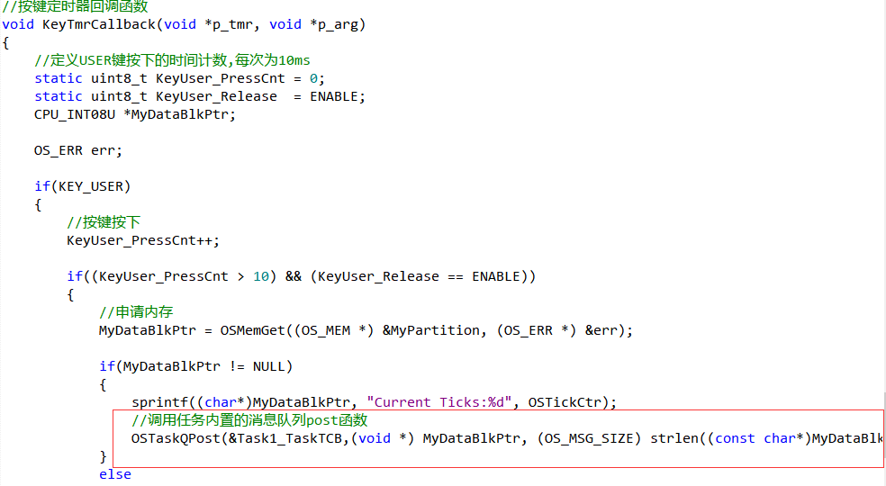

2、任务内建消息队列

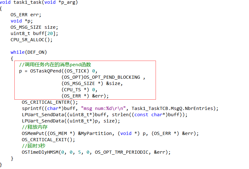

同样的将之前的消息队列的例子稍加修改即可使用任务内建消息队列进行传输。
消息队列的post和pend分别如下:
post 消息

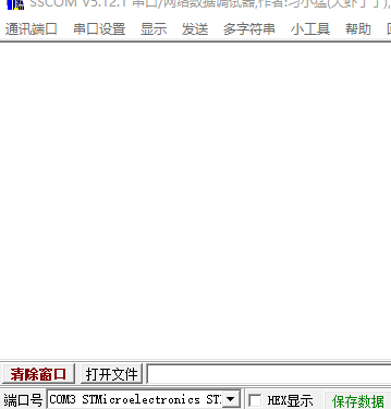

测试如下。消息队列超过12个也会提示内存不足。
