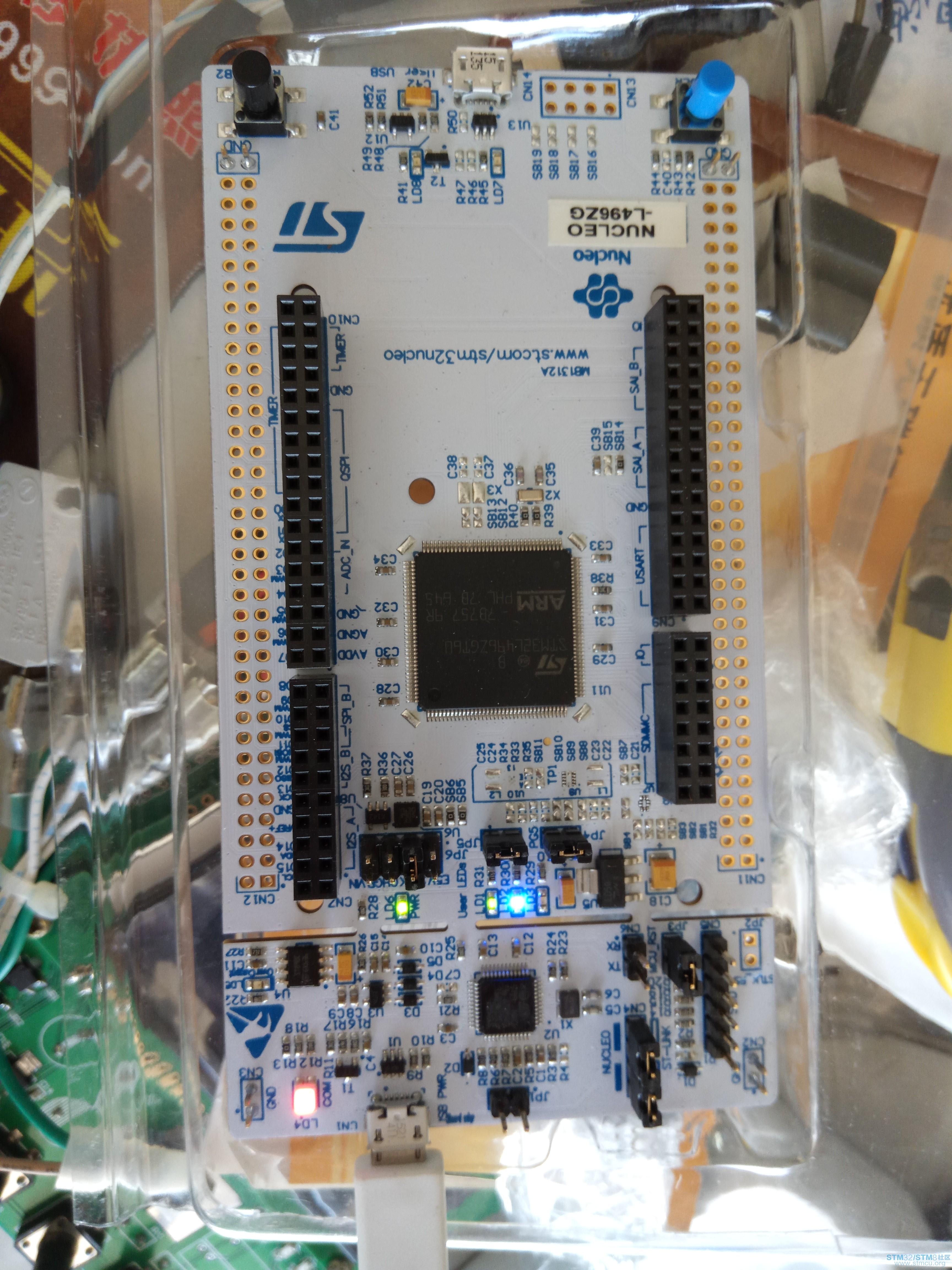

        照以往的惯例,NUCLEO板子首先要安装好驱动之后,再上电才能给芯片板供电及演示板子自带的程序。

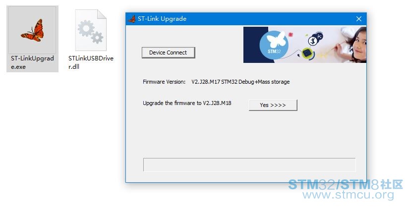

然后用驱动更新软件更新一下板子上的ST LINK/V2-1 USB驱动,这样可以解决许多在win10下的错误。
这时候我们我们就可以放心的测试和观察了。和以前一样,通过按动用户按键,可以让LED灯按照不同的频率闪烁。不过NUCLEO-L496ZG是采用3个LED灯分别显示的3个频率的闪烁。而NUCLEO-64则是用1个LED灯来显示3种频率的闪烁的。

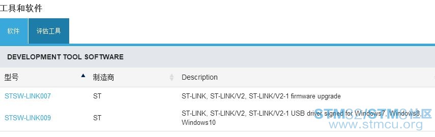

我们需要从KEIL官网下载L4的支持文件,个人建议采用迅雷下载,因为如果从KEIL里直接下载的话,速度很慢,而且经常断线错误。下载地址: 1.JPG 。下载后只要双击就可以直接安装了。
NUCLEO-L496ZG板的支持文件的下载地址 3.JPG 。cube L4库及例程的下载地址http://my.st.com/~~en.stm32cubel4.zip。

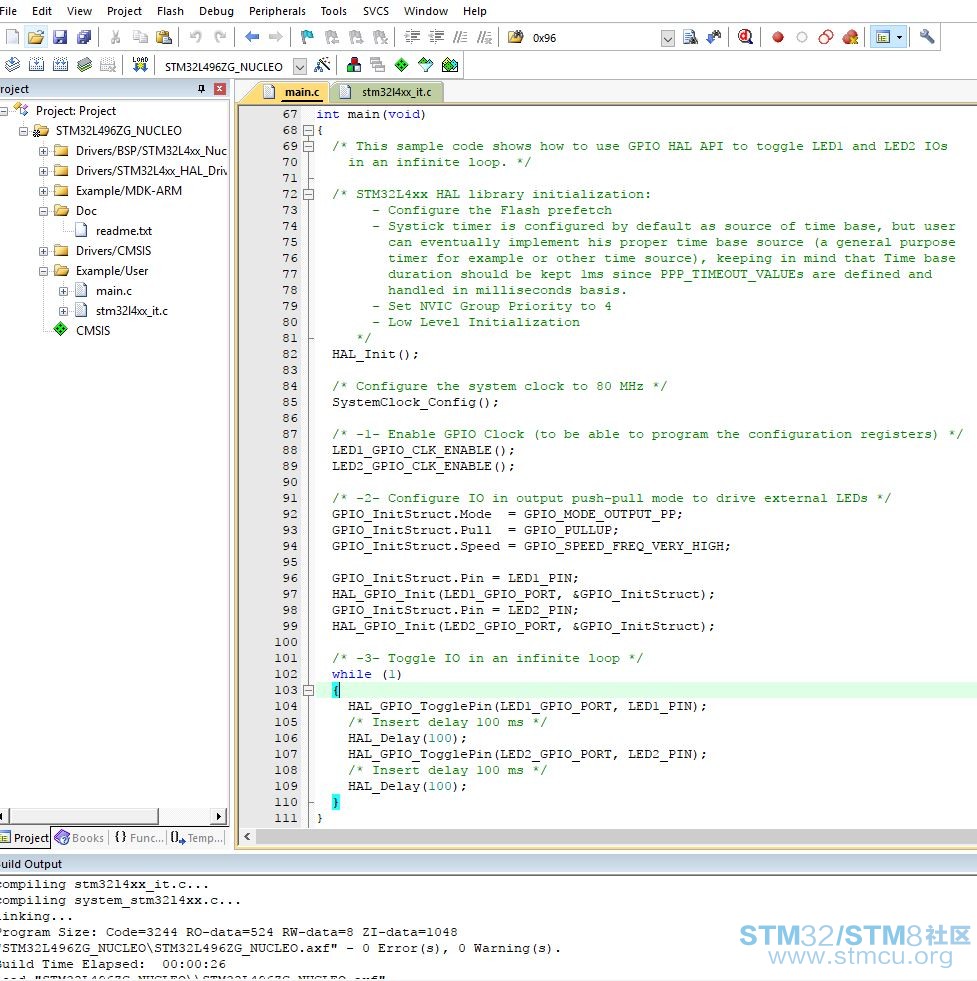

我们看到在CubeL4文件夹下有很多的例程,我们打开一个GPIO的程序来测试一下: 2.JPG
我们看到程序里是要LED1、LED2相互间隔100ms闪烁一次。编译后,没有错误。这里需要指出在STM32Cube_FW_L4_V1.7.0里是无法完成编译的,可能ST官方的工作人员在上传库时,忘了将板级文件stm32l4xx_nucleo_144.h和stm32l4xx_nucleo_144.c集成在库里了。但是STM32Cube_FW_L4_V1.8.0改正了这个错误。下载到nucleo后,我们看到LED1、LED2相互间隔100ms闪烁一次。
