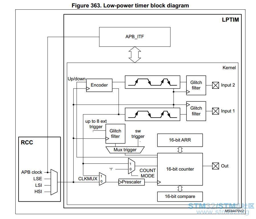

        STM32L496外设中有低功耗的LPTIM,这个定时器支持在低功耗模式下工作比如输出PWM,可以将设备从低功耗模式下唤醒的“Timeout functions”。LPTIM拥有灵活的时钟配置可在尽可能减少功耗的情况下实现各种功能。下面我们就简单的测试下该定时器在stop模式下输出PWM。
1、LPTIM    LSI

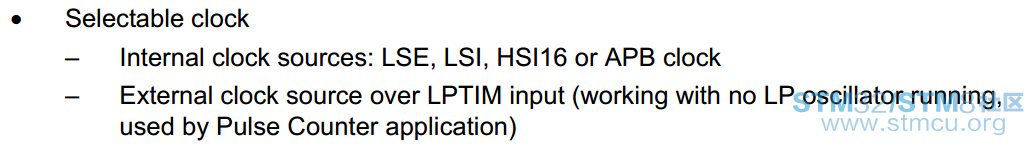

STML496的LPTIM时钟配置可以有多种选择:
LPTIM可以使用内部的时钟APB、LSI、LSE、或者HSI也可以使用从input输入的外部时钟。

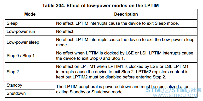

LPTIM支持的低功耗模式很多,可以在多种低功耗模式下输出PWM信号。
下面我们要测试的就是LPTIM在STOP模式下输出PWM,首先是使用内部的LSI,在初始化的时候要选择内部时钟设置LSI作为LPITM的时钟源。

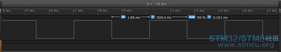

设置Autoreload 为99,Pulse value为49这样占空比设置为50%,输出频率为32768/100=327hz
实际输出波形如下图,可以看到内部时钟LSI不准确导致输出频率稍有偏差。

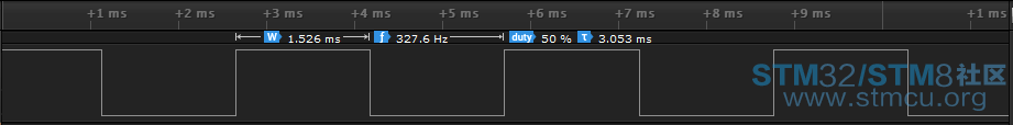

2、LPTIM LSE
如果使用LSE作为LPTIM的时钟就要使用下面的时钟设置:
  1.   RCC_PeriphCLKInitStruct.PeriphClockSelection = RCC_PERIPHCLK_LPTIM1;
  2.   RCC_PeriphCLKInitStruct.Lptim1ClockSelection = RCC_LPTIM1CLKSOURCE_LSE;
  3.   HAL_RCCEx_PeriphCLKConfig(&RCC_PeriphCLKInitStruct);
此外还要在初始化系统时钟的时候配置LSE
  1. __HAL_RCC_PWR_CLK_ENABLE();
  2.         HAL_PWR_EnableBkUpAccess();
  3.         __HAL_RCC_LSE_CONFIG(RCC_LSE_ON);
实际输出波形如下图,可以看到外部时钟LSE比LSI准确性要好一些。

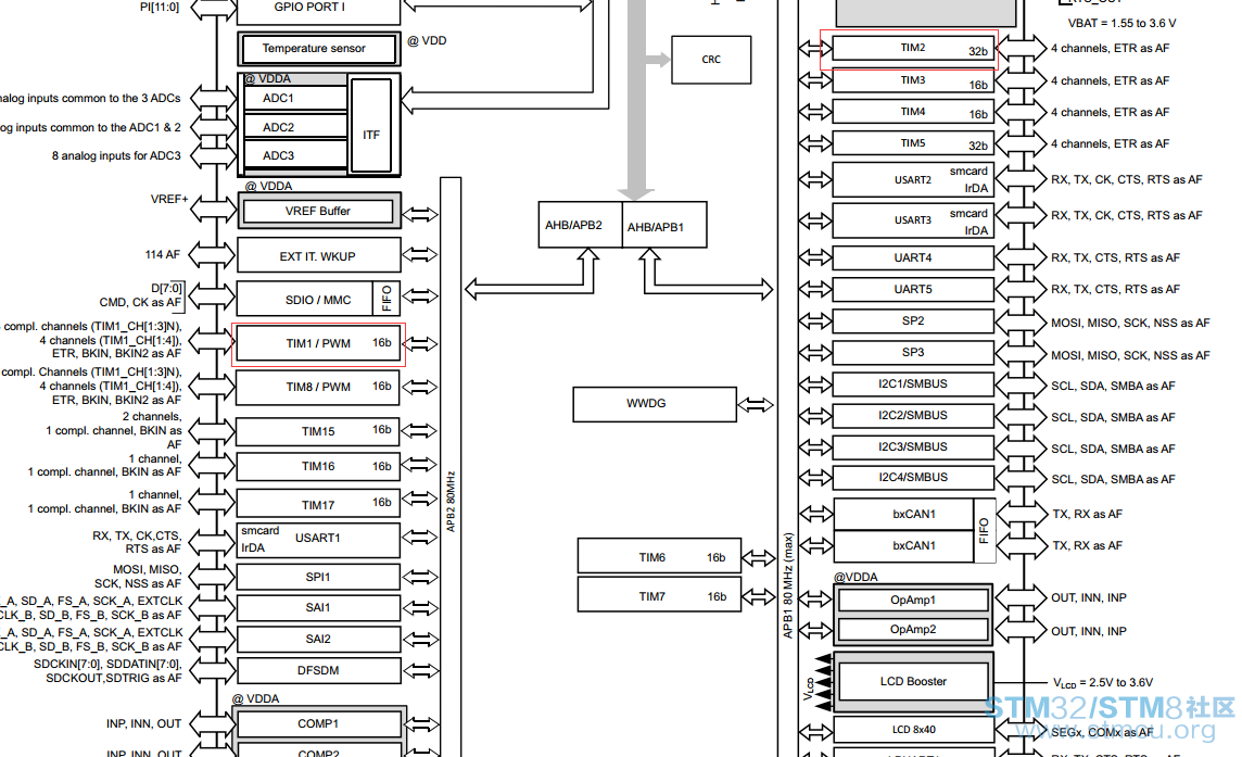

除了LPTIM之外,STM32L496还有其他的基本定时器、通用定时器、高级定时器,作为对比我们使用通用定时器TIM2输出2个通道的PWM波形。
TIM2接在APB1上根据系统时钟配置TIM1的时钟为系统时钟80MHZ。

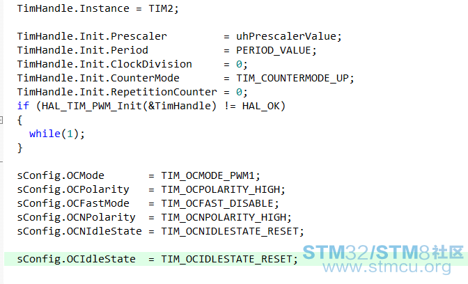

通过设置预分频5将TIM2的时钟输出设置为16MHZ,然后设置自动重装值为666,则输出的PWM为16000000/666=24K左右,分别设置TIM2的通道1和通道占空比为1/2(50%)和3/8(37.5%)。使用HAL库初始化代码比较简单:

4、TIM1输出PWM
TIM1是一个16bit的高级定时器,功能要比基础定时器和高级定时器强大一些,但是作为PWM设置和TIM2差不多。同样TIM1的时钟也是80MHZ,为了对比我们设置TIM1和TIM2同样的配置。初始化配置部分如下:
