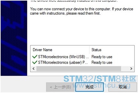

如果是64位系统则选择amd64进行安装,32位系统则选择x86进行安装
安装过程中会弹出询问是否安装驱动的提示,选择安装即可,最后完成时的界面如下图所示
图3-2 ST-LINK驱动安装

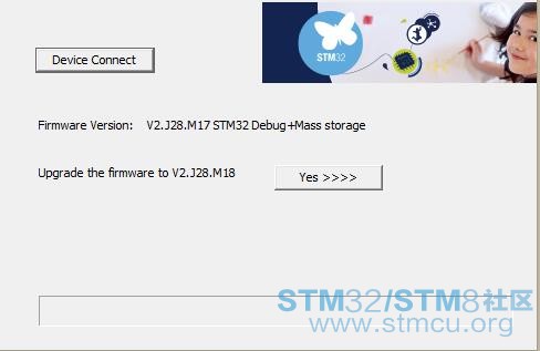

安装完PC端的驱动之后还需要将ST-LINK的固件更新一下,到下面这个网址可以获得最新版的固件:
下载完之后将开发板与PC连接,然后打开名为ST-LinkUpgrade.exe的应用程序,应用程序此时会检测到开发板,然后点击Yes即可。
图3-3 ST-LINK固件升级

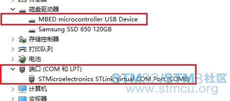

安装完驱动并更新完固件之后将开发板与PC连接,然后设备管理器中会有如下图中红框所示的设备
图3-4 识别到开发板
到这里驱动安装就完成了。

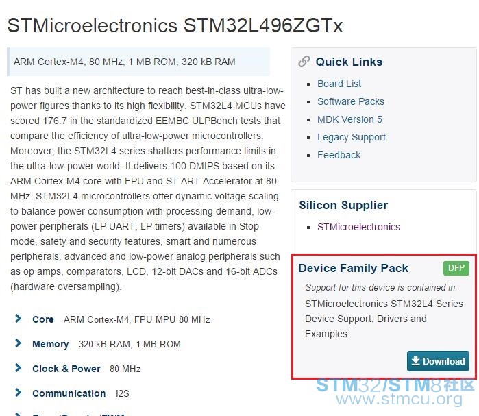

2、在MDK-ARM中更新相关开发板的库。在下面网址下载相应的包,并进行安装
图3-5 安装Keil库
安装完成之后可以在Pack Install下面看到相关的信息。
图3-6 安装Keil库

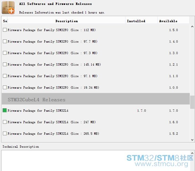

4、下载STCubeMX并进行安装。下载地址为:
下载完之后进行安装,需要注意的是这个软件需要下载最新版本的才能够支持L496,旧版的软件需要点击一下软件界面右上角的绿色箭头进行更新。
安装完主程序之后还需要安装CubeMX里面对L496的支持包。依次点击工具栏中的Help——Install new Libraries,会显示出如下图所示的界面,点击L4 1.7.0版本的包进行安装。只有这个1.7.0版本的才能支持L496。
图3-7 安装CubeMX库
