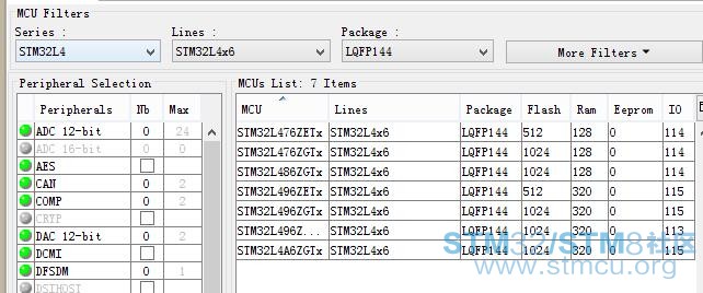

打开CubeMX。点击New Project,在MCU Select界面中选择STM32L496ZGT,如图4-1所示,然后点击OK。
图4-1 选择MCU

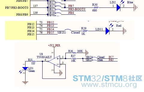

首先进行引脚配置。在原理图中找到三个LED对应的管脚,如图4-2所示:
图4-2 LED管脚
在Pinout界面下找到PC7、PB7与PB14,配置为普通的GPIO-output口。

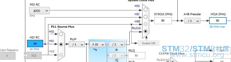

完成引脚配置之后进行时钟配置。由于这个Nucleo板没有焊接外部高速晶振,因此本工程中选择使用HSI,此晶振为MCU自带的。进入Clock configuration界面,随后在Clock configuration界面修改以下两个位置:
1、systemclock Mux选择PLLCLK
2、HCLK选择80MHz
如下图所示
图4-4 时钟设置
回车,系统会计算出一个比较合适的参数

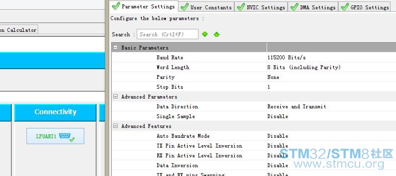

点击LPUART1按钮,选择串口通信的配置,将数据位调整为8位,其余不变,保存。
图4-5 串口通信设置

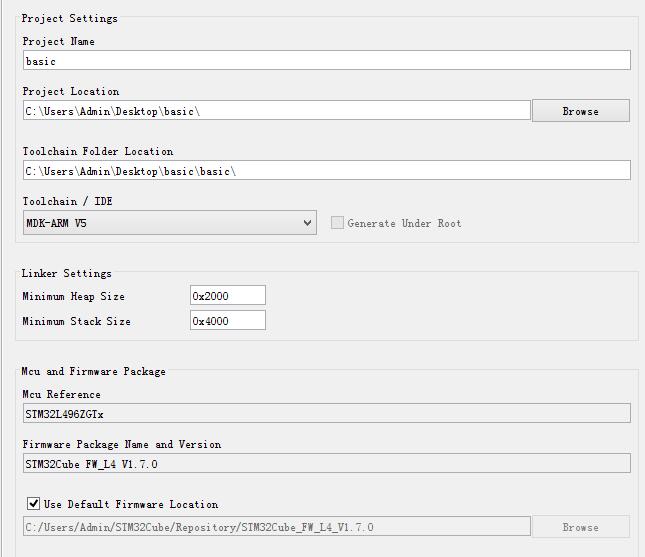

最后点击Project——Generate code进行代码的生成。输出的文件夹和文件名可以任选,IDE需要选择MDK-ARM V5。
图4-6 生成底层代码

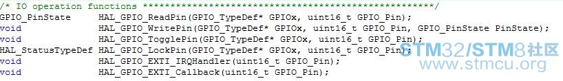

下面来看看如何使用GPIO口。打开stm32l4xx_hal_gpio.h,然后找到如下图所示程序段
图4-7 IO输入输出代码
这里可以看出写GPIO的程序是
HAL_GPIO_WritePin(GPIO_TypeDef*GPIOx, uint16_t GPIO_Pin, GPIO_PinState PinState);

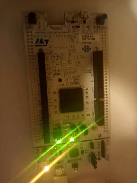

即可循环点亮板载的三个LED的同时会打印出当前LED的颜色。然后点击编译,编译无误之后下载调试程序,最终实验的结果如下
图4-8 演示结果1
打印的字符如下:
图4-9 演示结果2
