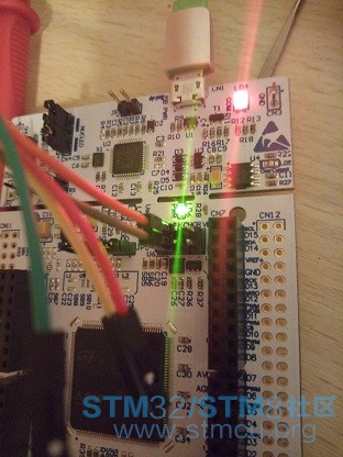

STM32L496作为ST公司低功耗微控制器系列产品,因此,除了性能,更需要关注功耗。笔者将在coremark跑分的同时测试其功耗。具体方法是移除JP6上面的跳线帽(JP6位置如下图所示),然后将电流表接在两个脚上面,测试电流值。

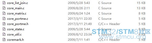

2、下载完之后解压,在文件夹中得到如下几个文件

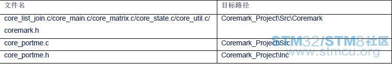

4、按照下图的要求,将上述的几个文件移到目标文件夹

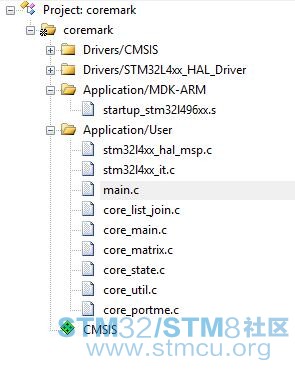

5、添加文件到工程。如下图所示

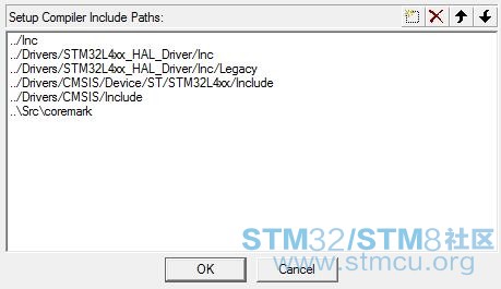

6、添加include路径。在Options->C/C++ Compiler->Preprocessor下增加include路径\Src\Coremark,如下图所示

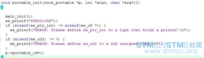

8、在Core_portme.c中的portable_init里面加一句main_init();,如下图所示

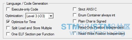

10、修改优化等级。Keil中的优化等级配置如下图所示

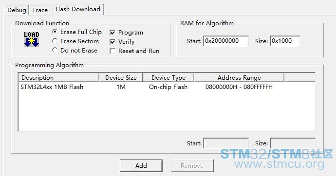

11、编译,无误后下载到开发板。注意下载需要全芯片擦除,配置如下,注意Flash区的配置要正确,STM32F496中的Flash大小为1MB。

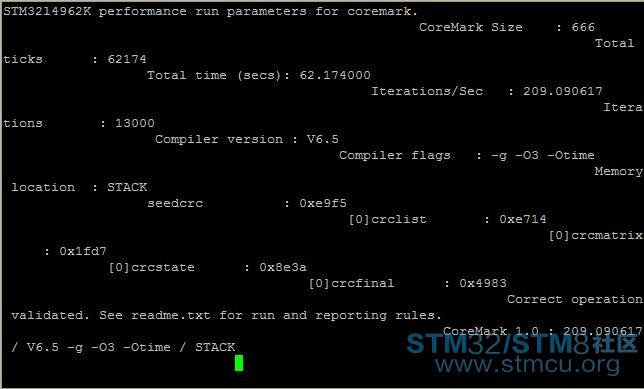

最后测试的结果如下图所示,为209分
这个Keil中coremark的跑分普遍只有宣传值的80%左右,笔者测试过多款IC都是如此。因此,这里事实上的跑分应该是261分左右,与宣传的273分很接近。

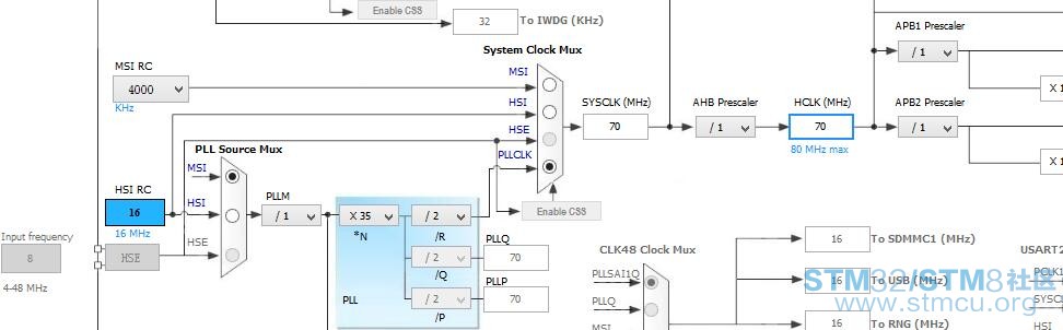

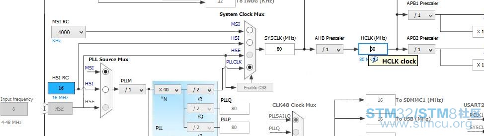

下面再看看跑分时的功耗。由于这里除了MCU之外还有一些外设,因此,可以将时钟分别设置为70MHz和80MHz进行对比,得出每MHz的功耗。

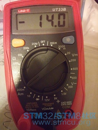

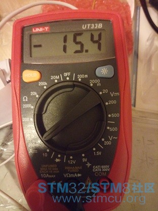

测试的方法是,将JP6上面的跳线帽移除,用电流表接在JP6上面,如下图所示
在80MHz时,在JP6之上的电流为15.4mA。

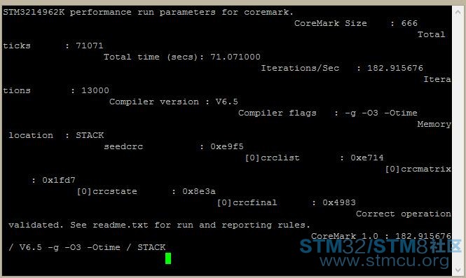

在70MHz时,测试的结果为182.9分,确实是209*(7/8)的结果

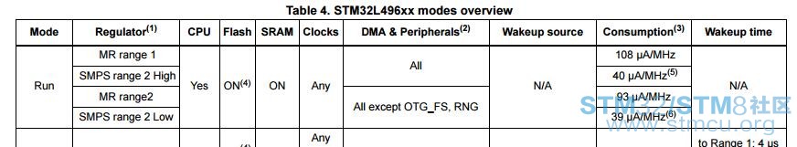

      而在70Mhz时,测试的功耗为14mA,说明相差10Mhz,JP6上面的电流相差1.4mA。这个数值与宣传值的108uA/MHz有一定差距。
