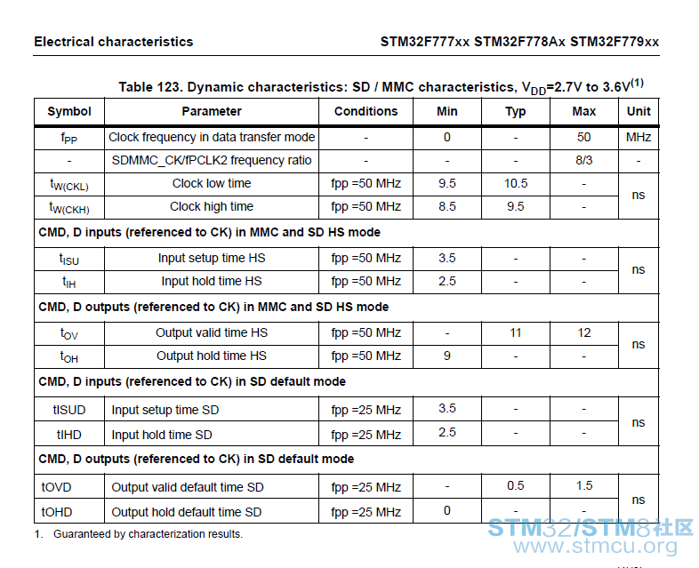

请教下,stm32f7xx sdmmc2 的工作时钟频率是多少 ??
hpdell
提问时间:2017-5-5 14:58 /
问答
是否解决:
请教下,stm32f7xx 的 sdmmc2 的最高工作时钟频率是多少 ??
在资料里面找到这个介绍,但是没有说是 sd1还是sd2的 ?
难道sd1/sd2都是50MHz 吗 ???
