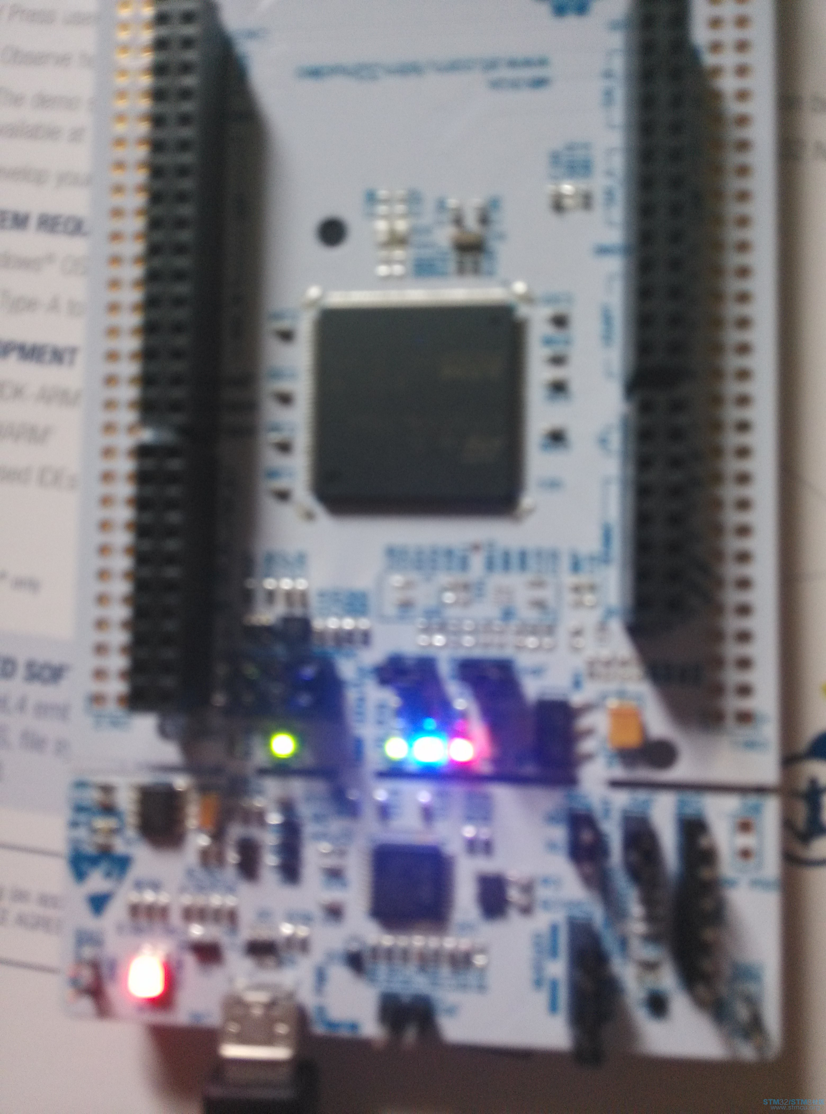

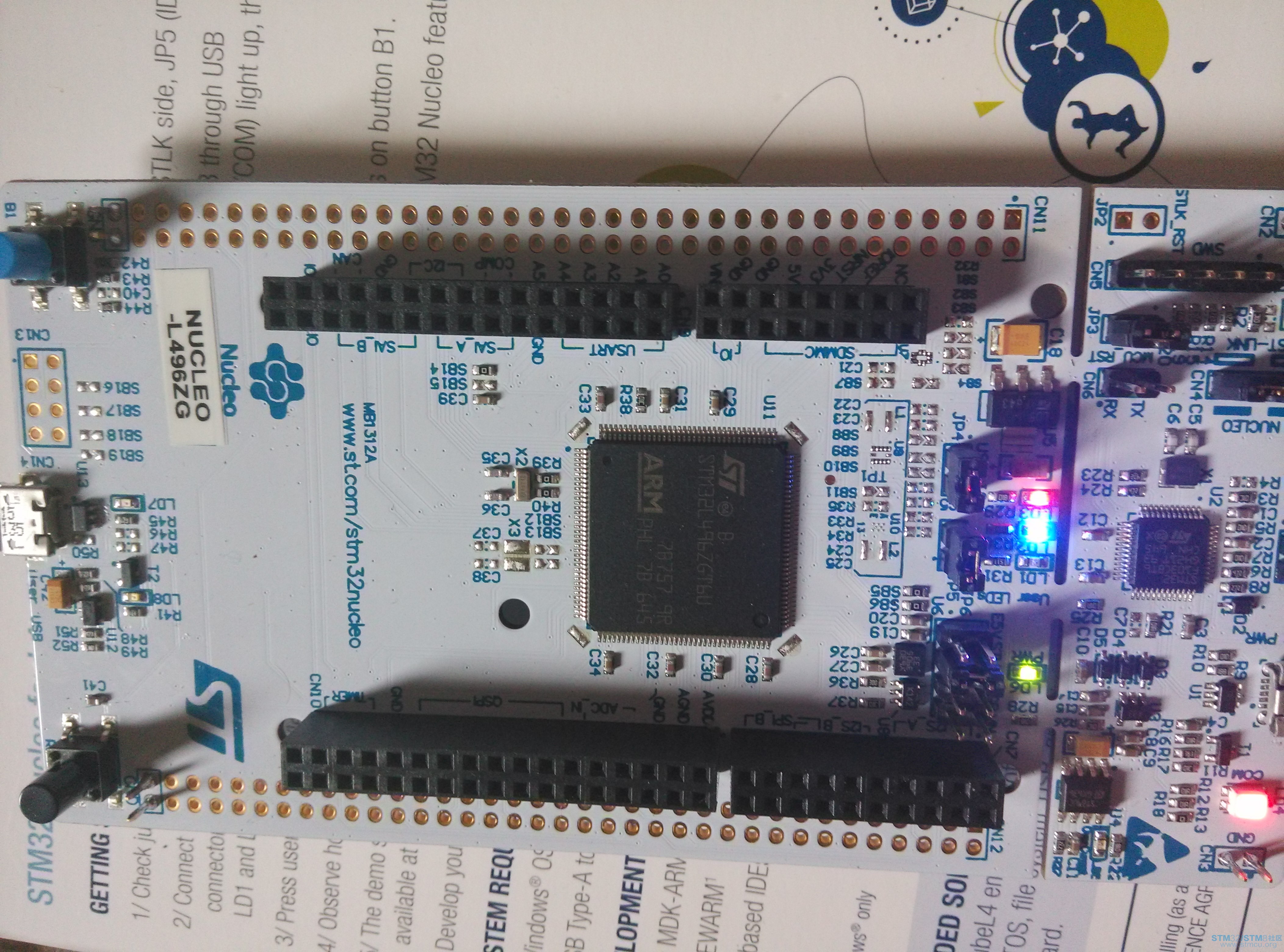

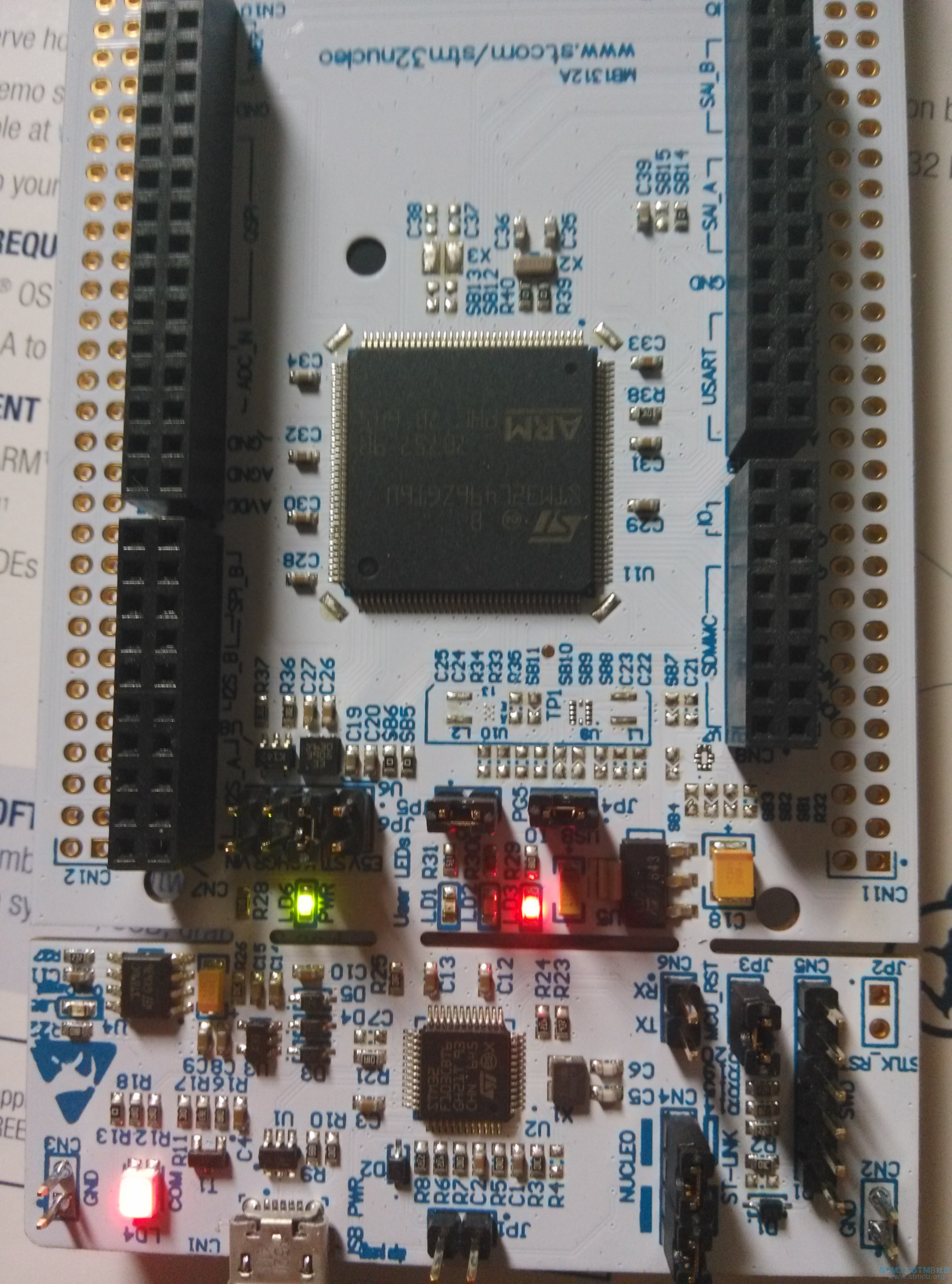

  接下来编译,由于NUCLEO-L496ZG开发板上集成了stlink模块,因此我们不需要其它下载工具,直接就可以烧录程序,实现结果如下图所示:
  结果是LD1,LD2,LD3逐个点亮,再逐个熄灭,无限循环,实验测试完毕。
