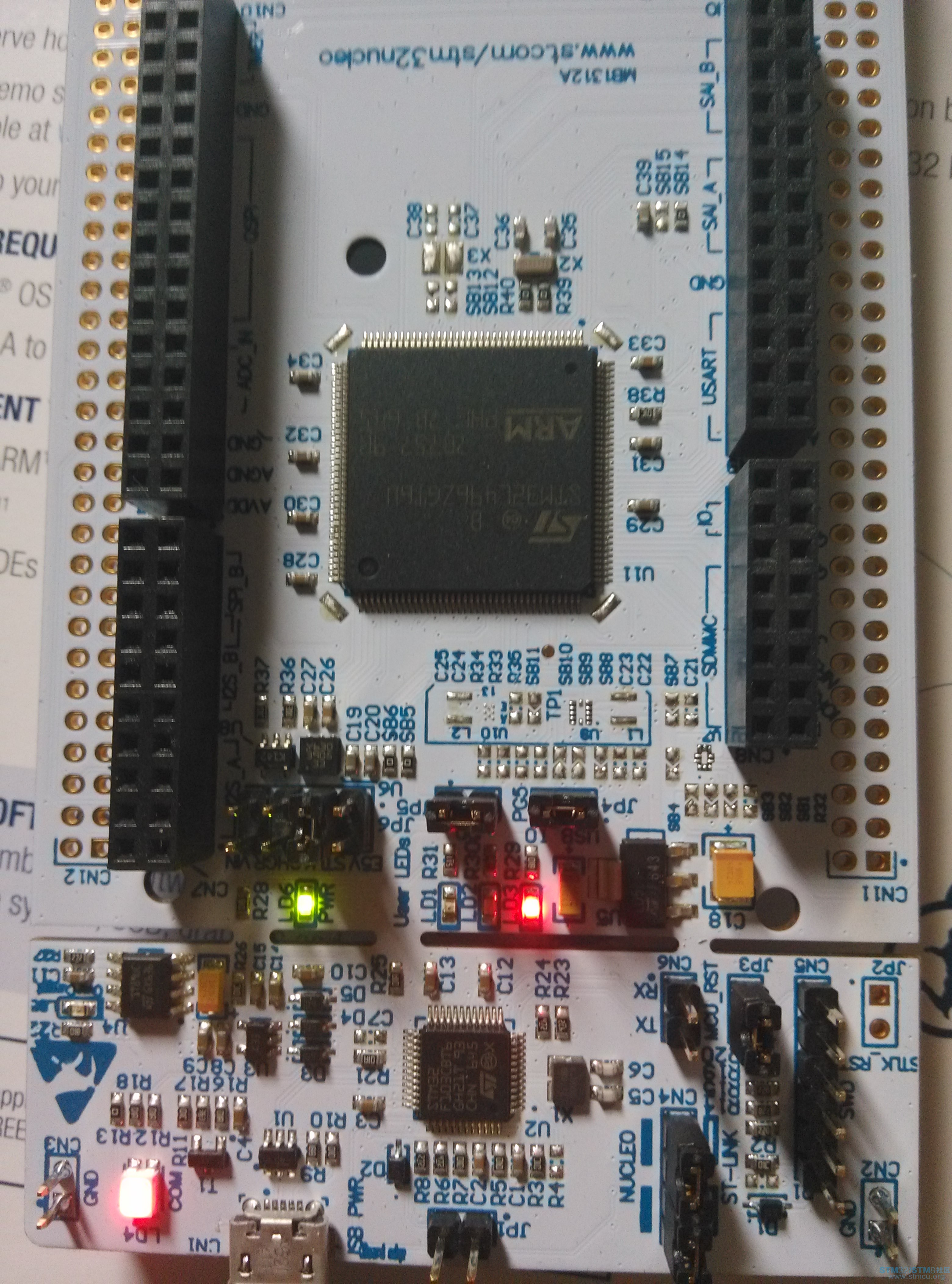

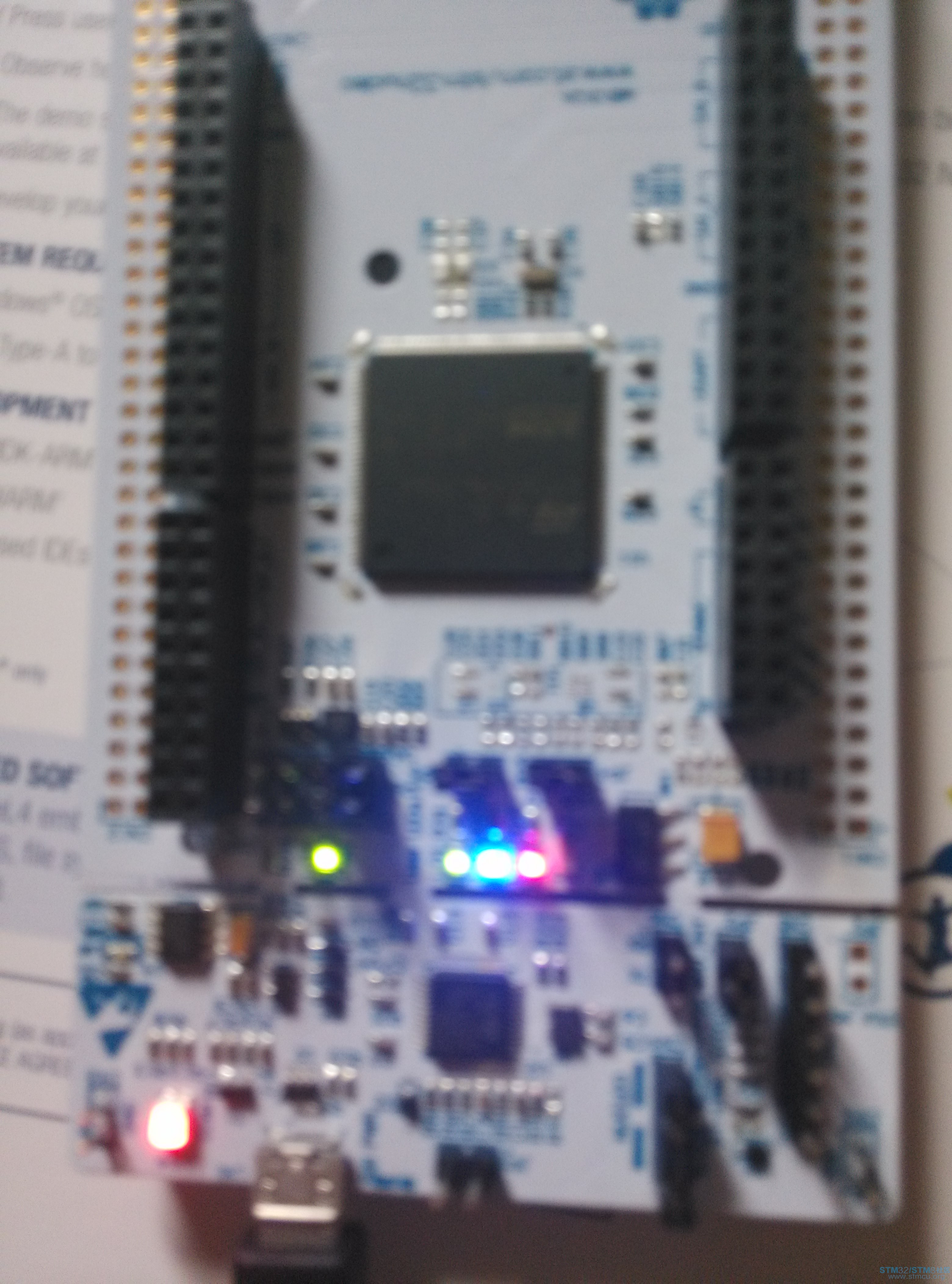

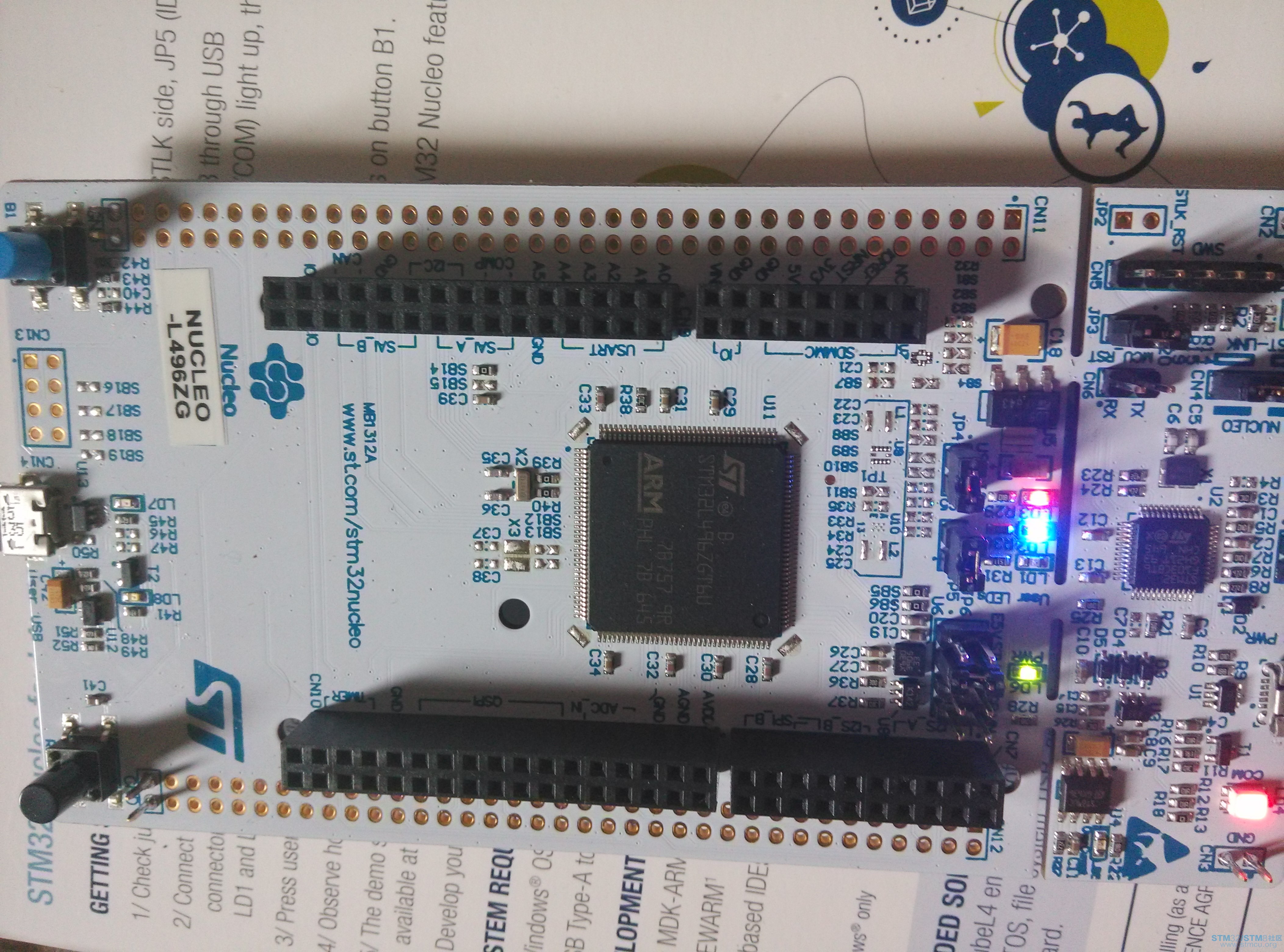

编译下载验证,结果如下图,当上电第一次按下按键的时候LD3,LD2亮,再按就正常熄灭,多测试几次,没有出错的话,就成功了。
