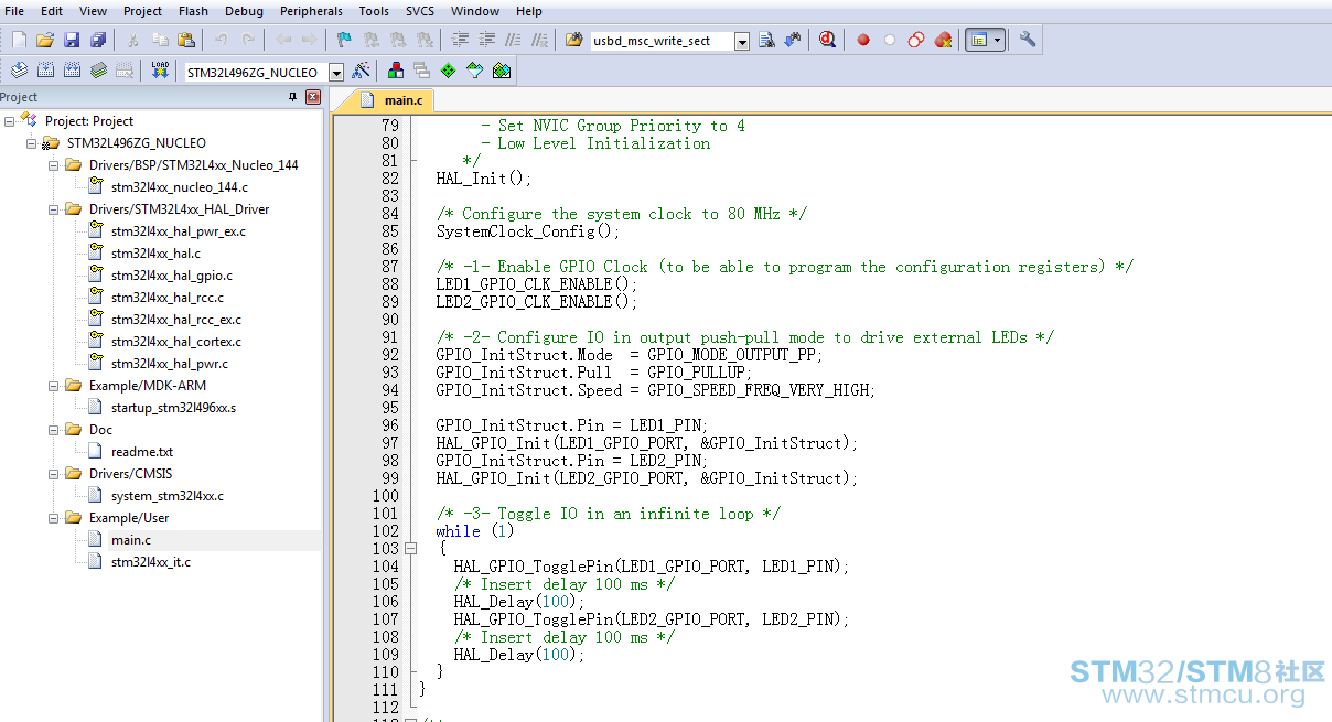

转眼很长时间过去了,由于NUCLEO-L496ZG借给网友做开发新产品开发评估,所以一直没有开发评测NUCLEO-L496ZG,今天抽空先初次体验一下NUCLEO-L496ZG,后面再给出更多享。本人一直喜欢MCU跑操作系统,目前来说可用的操作系统很多,本次选择RTX来作为NUCLEO-L496ZG系统平台。首先当然我们需要下载NUCLEO-L496ZG的支持包,en.stm32cubel4\STM32Cube_FW_L4_V1.8.0,本次我们选择en.stm32cubel4\STM32Cube_FW_L4_V1.8.0\Projects\STM32L496ZG-Nucleo\Examples\GPIO\GPIO_IOToggle作为我们的demo板。
打开工程如下,

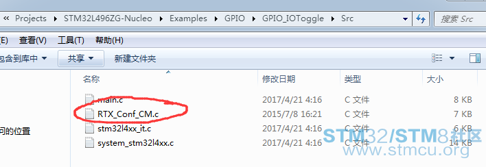

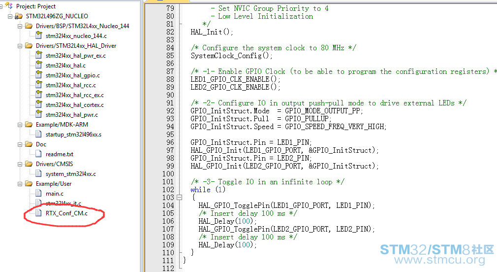

添加RTX 系统的配置文件, 配置文件在MDK的安装目录Keil_v5\ARM\RL\RTX\Config下面,文件名为 RTX_Conf_CM.c,将这个文件复制到 MDK 工程的en.stm32cubel4\STM32Cube_FW_L4_V1.8.0\Projects\STM32L496ZG-Nucleo\Examples\GPIO\GPIO_IOToggle\Src 文件夹下面,并添加到MDK 工程上

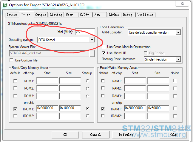

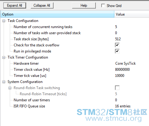

通过上面两步,RTX 操作系统的移植就完成,就是这么简单。下面如图所示就是RTX配置,根据需要进行配置。
