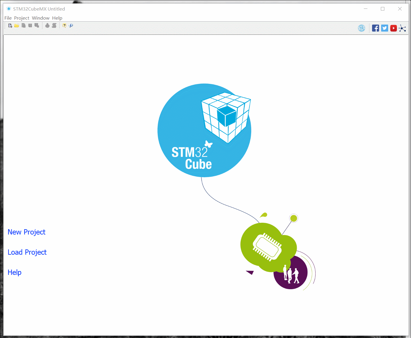

启动软件,可以看到新版本的Cube界面有了改动,比之前更方便的显示出我们需要的信息,
当然启动的速度似乎比之前慢了一点儿

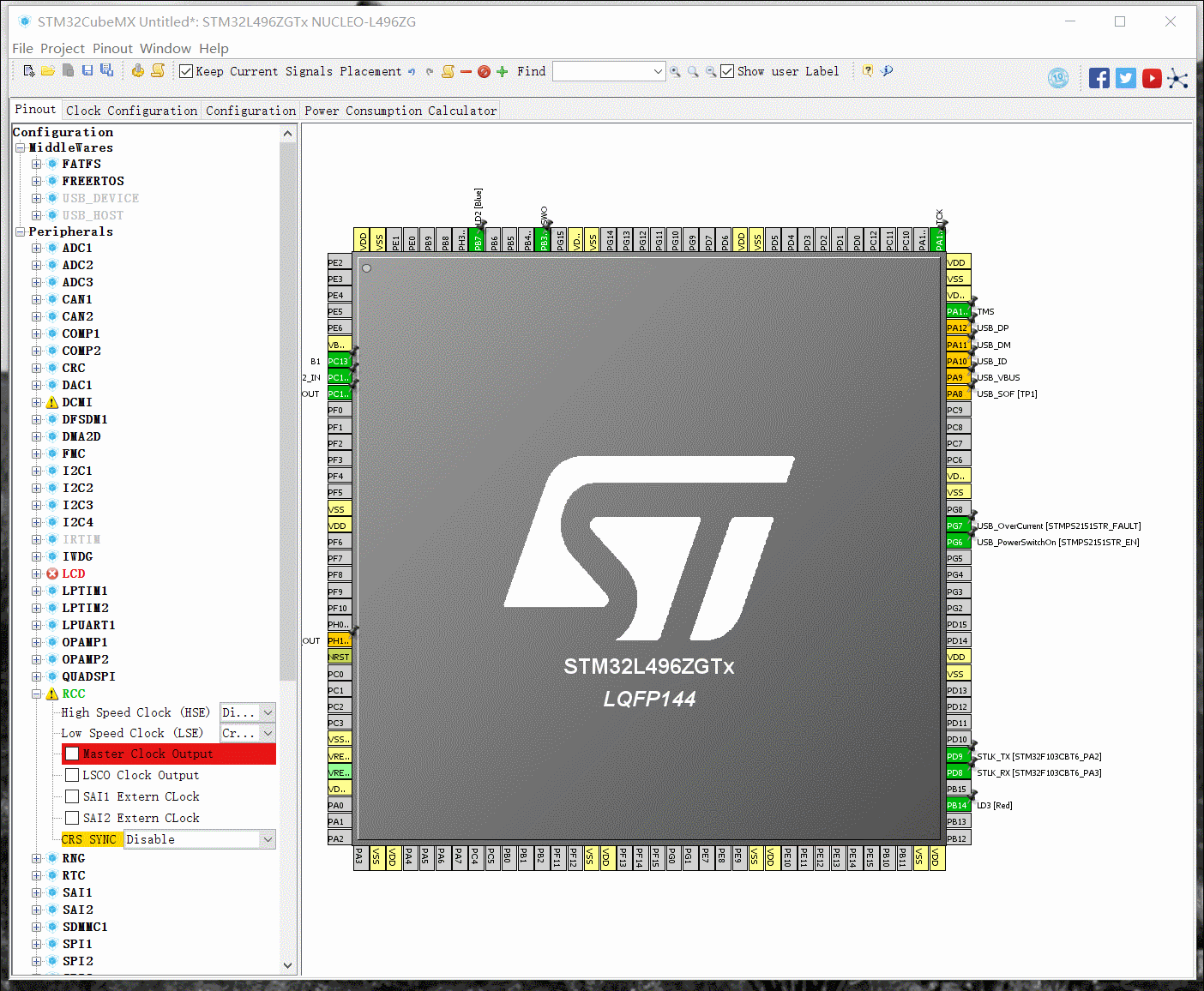

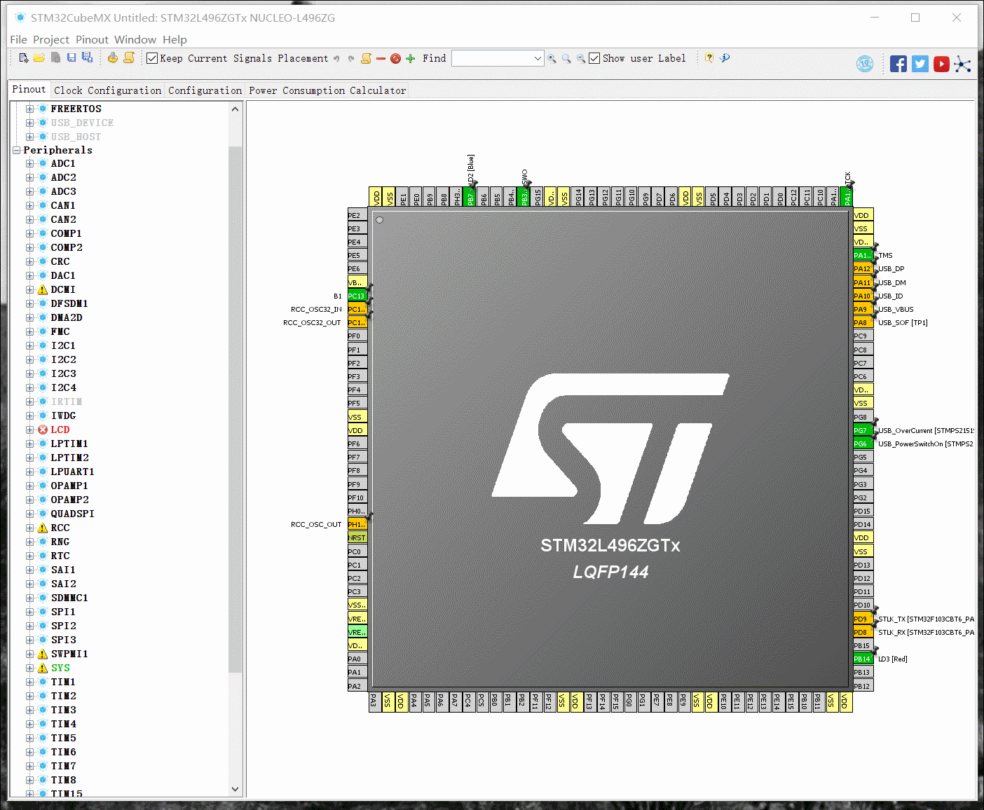

然后看到ST已经帮我们把功能引脚选好了,但是有些是黄色的,我们只要使能即可
上面可以看到我配置了外部32K晶振,使用Usart3,USB本例不使用,所以未配置

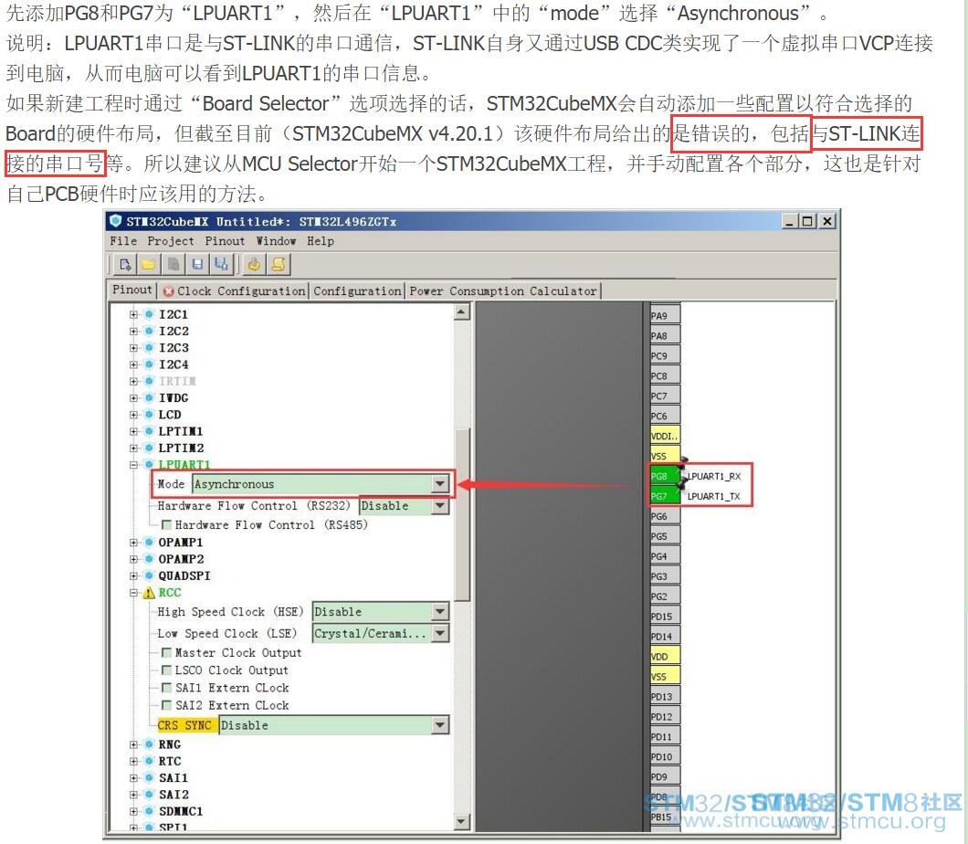

moyanming2013 回答时间:2017-5-14 16:29:52
新版的STM32CUBEMX针对该开发板的硬件支持还是有些问题,建议从MCU Selector开始一个STM32CubeMX工程:
