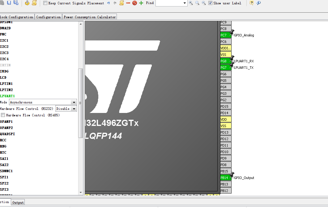

    要学会一个库,首先要学会操作串口外设,这是最基础的一步。由于LL库也是CubeMX内部的控件,因此使用方法和HAL库一样,设置PG7和PG8为LPUART1复用。这里顺便设置板上三盏LED灯(PB7、PB14、PC7)为输出模式。

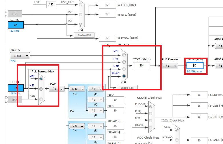

    时钟配置方面也一样,设置MSI、PLLCLK、80MHz。

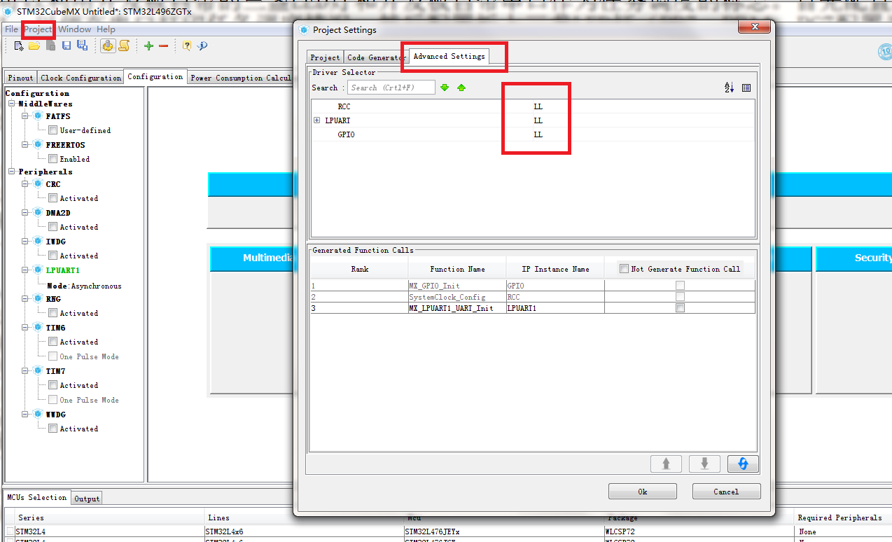

    重点来了,打开Projects选项卡,找到Project Settings,设置三个外设的库函数均为LL库。这点千万不能忘了,HAL库和LL库唯一的区别就在这。

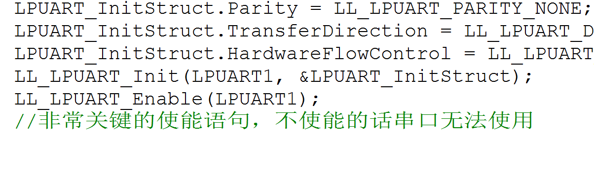

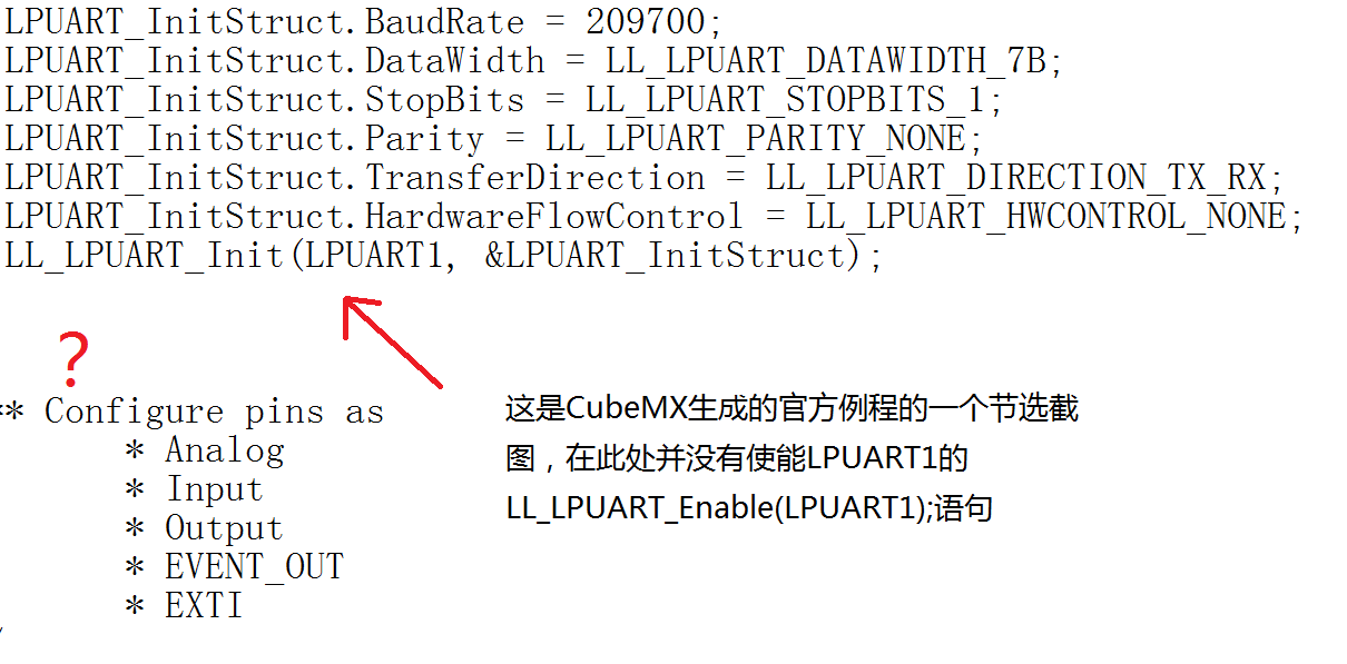

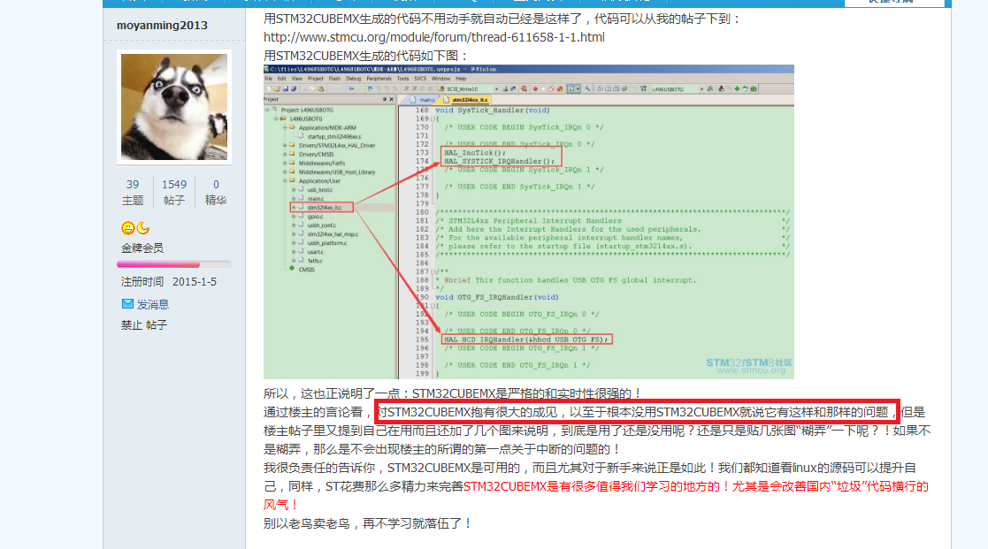

    没错,我又发现了问题。串口初始化完毕后,必须添加串口使能语句,否则串口无法正常工作,讲道理这点在CubeMX的HAL库的初始化工程中并没有问题啊,为什么CubeMX生成LL库工程就会出问题呢?这个问题只有ST官方才知道。而这点,足以打脸@moyanming2013在之前的帖子中针对我的那个问题。如果CubeMX生成的工程是完全没有问题的话,为什么会犯如此低级的错误呢?我如果是没有用过CubeMX,又怎么会发现这个问题呢?我们既然是CubeMX的使用者,就必须赞扬CubeMX的优点,正视CubeMX的缺点,而不是夸大CubeMX的优点,洗白CubeMX的缺点。
如图,左图为我自己修改过的工程,右图为原汁原味的CubeMX生成的工程,我没有经过任何改动

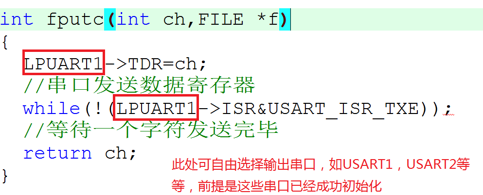

    然后,为了要使用printf()函数,必须重定义fputc()函数。重定义fputc()函数有一个好处就是,可以自由选择printf()函数使用哪个串口作为输出,如图所示,使用LPUART1串口。

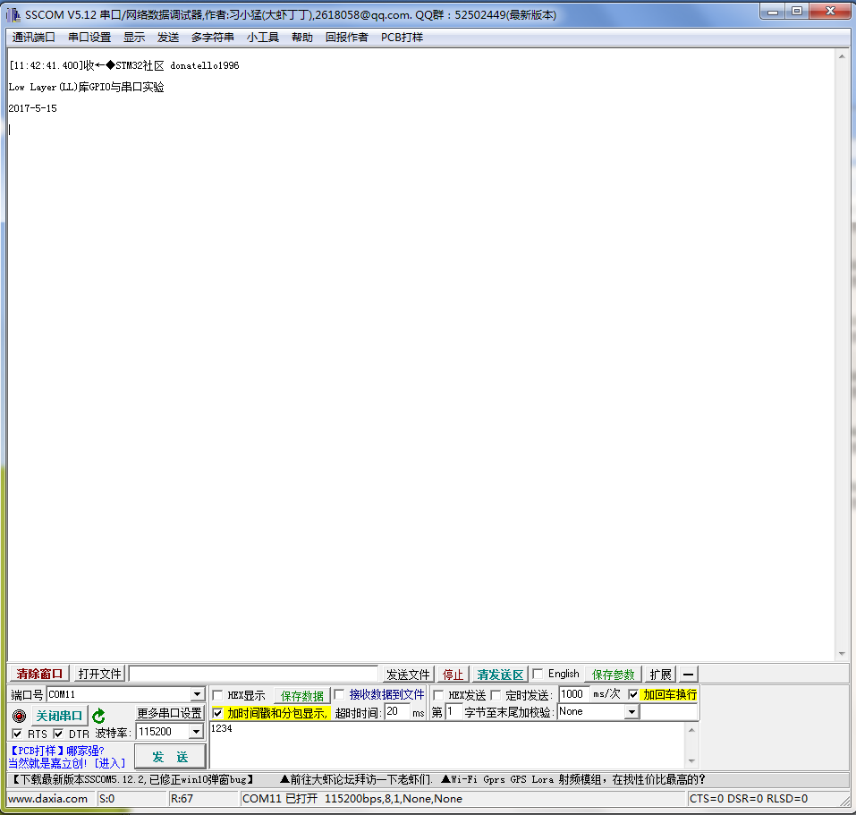

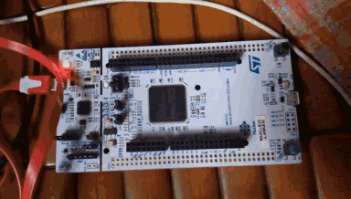

    在主函数中添加GPIO电平反转函数,用法与HAL库一样。
