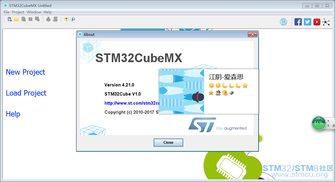

 说话间,STM32CubeMx已经升级到了最新的4.21.0版本.
 如今的,stm32CubeMx经过多次的更新升级,已经华丽蜕变,变得成熟易用,不断的消灭bug,增加新的芯片. 可以到
 http://www.st.com/en/development-tools/stm32cubemx.html
 主要更新如下:
 STM32CubeMX Software V4.21.0 / 05 April 2017
 Major     release
         Added support of code generation, clock and power consumption         calculation for STM32F1, STM32F4, STM32H7, STM32L0, STM32L1 and         STM32L4 Series new part numbers.        Added support for code generation using the Low Level libraries for         the STM32L0 and STM32F0 Series.        Project can be generated as a general purpose makefile.        Possibility to generate the code using the HAL library or the LL         library for each peripheral instance.        MCU selection for a new project is using the same interface as         STMCUFinder.
 下载最新的版本.如果已经安装旧版本, 可以很方便的在STM32CubeMx中直接升级.重启一下,就会自动替换就的版本,这单比以前的老版本强太多了.另外值得表扬的就是,现在的库的更新速度,非常快.在100M的常用网速下.对于动辄几百M的库文件,也是分分钟搞定. 彻底告别之前, 网速很快,但是 更新很慢的不足;

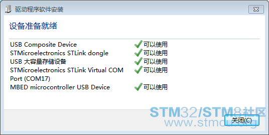

 用microusb ,也就是大多数安卓手机的充电线, 将Nucleo-L496ZG,连接上电脑. 因为我的电脑之前也用过许多的Nucleo板.所以一阵搜索后, Nucleo-L496ZG,所需的各种驱动已经安装完毕; 如果是第一次使用, 要自行下载安装下, 反正st的官网也是足够的强大,需要什么都可以找到.重点是网速不慢. st的本土化也做的很好.尤其在我们社区的资料下载栏中,可以下载到已经稳定应用的各种软件和文档:
 文档 - 意法半导体STM32/STM8技术社区 - 提供最新的ST资讯和技术交流
 https://www.stmcu.org.cn/document/list/index/category-1066
 安装完毕后,应该如图所示:
 é©±å¨
 社区 在电脑系统里会多了一个U盘.无所多数,这个是nucleo板,mbed模式时的一种下载方式,将生成的bin直接拖入或者复制粘贴过去, 系统就会自动运行新的代码.

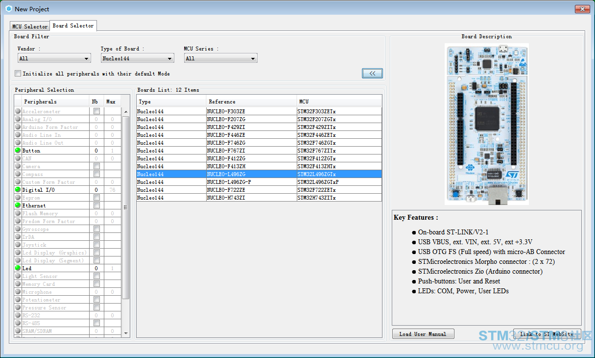

 1,首先通过STM32CubeMx进行项目配置,选择board, NUCLEO-L496ZG
 自动生成的工程,按照我们在界面上的选择和此款Nucleo板的特性,对IO进行了一个默认配置.

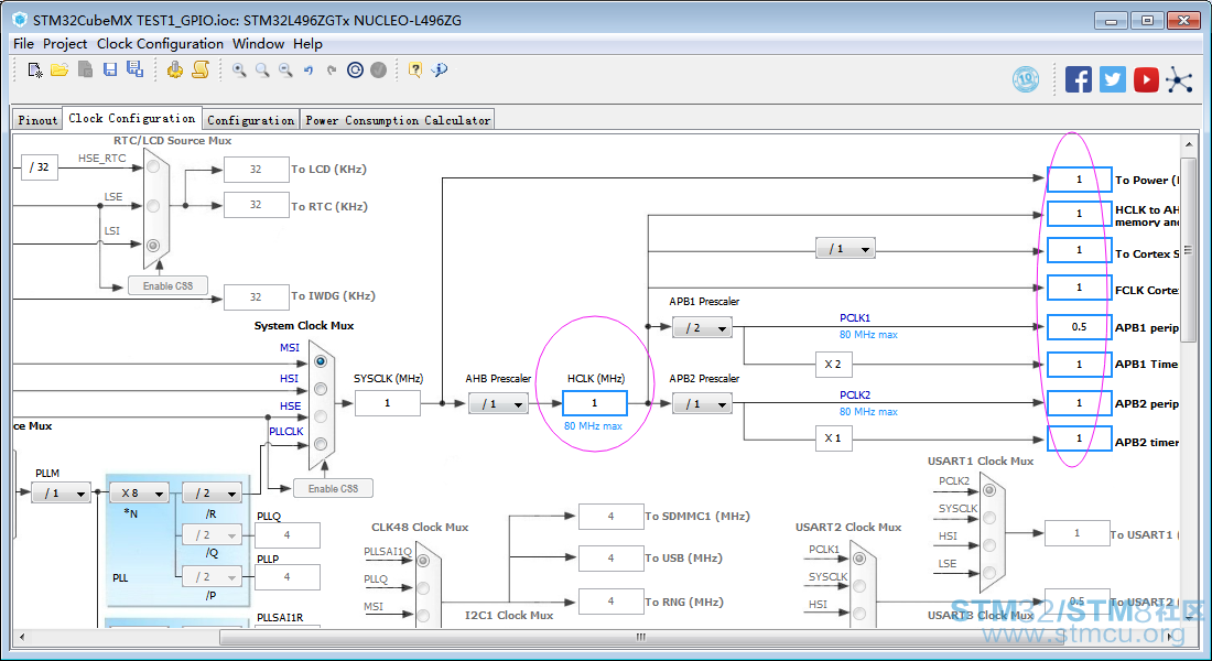

 我们在CubeMx中,将此处的频率从1MHZ修改成4MHZ 再点生成的时候.
 ![@RUU[8)DFXS({IE7~]0D1P0.png @RUU[8)DFXS({IE7~]0D1P0.png](data/attachment/forum/201705/18/135820rbkmx0jk9tlmbmm6.png)

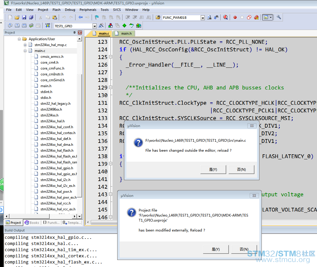

 此时, MDK产生了,提示,发现.h和.c已经修改,提示,是否重新加载, 可见,CubeMX实现了图形化配置与代码自动生成的功能.

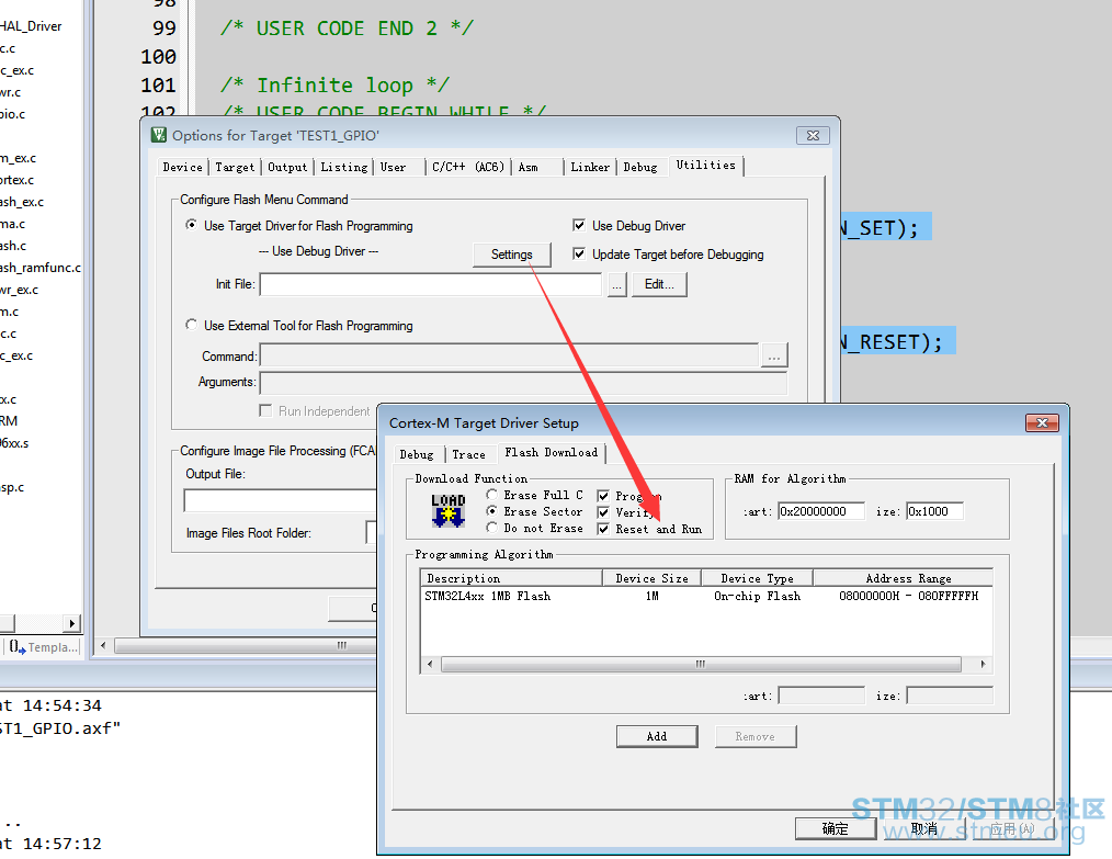

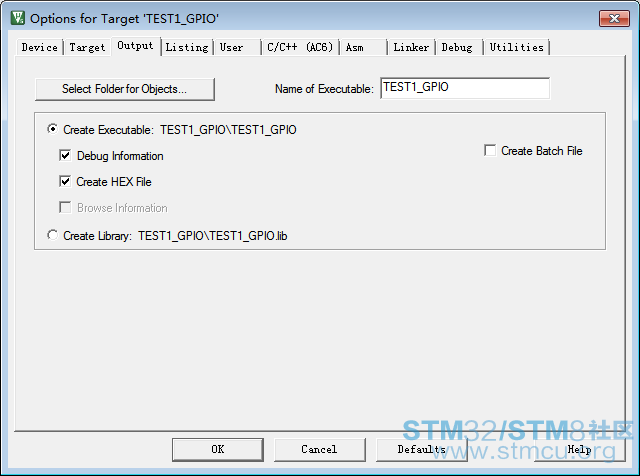

 点击LOAD图标,将代码下载到板子中, 自动生成的工程中,已经帮我自动选择好了stlink下载.  请注意在use debug drvier的 settings设置中.将reset and run给勾选了
 ![VK(YQ%B~NKDC@Q_KT0]5{EH.png VK(YQ%B~NKDC@Q_KT0]5{EH.png](data/attachment/forum/201705/18/145237b06uq8x88i8dx8uz.png)

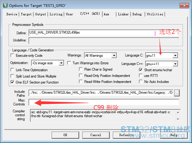

 第一个上电实验 ,简单的点灯实验,就这么完成.  STM32CubeMX给了我们难以想象的便利. 另外,如果电脑和我一样不太给力的同学,如果不想仍受慢如蜗牛的编译速度.可以选用MDK5 自带的最新的 V6.6 编译器 .速度杠杠滴.. 这样设置, 就可以直接用新的编译器编译拉 ..  速度给力啊.
 发现个小问题 ,自动生成的工程的.c文件中, 函数goto defintion功能怎么没有了.. 莫非是v6.6编译器带来的副作用?? 求解
