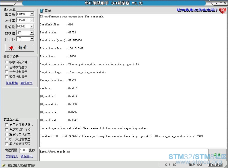

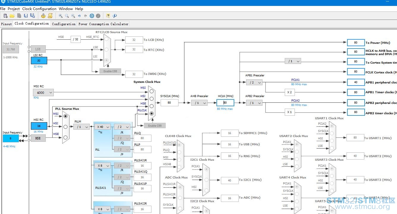

首先新建CUBE工程,设置时钟为内部时钟80M

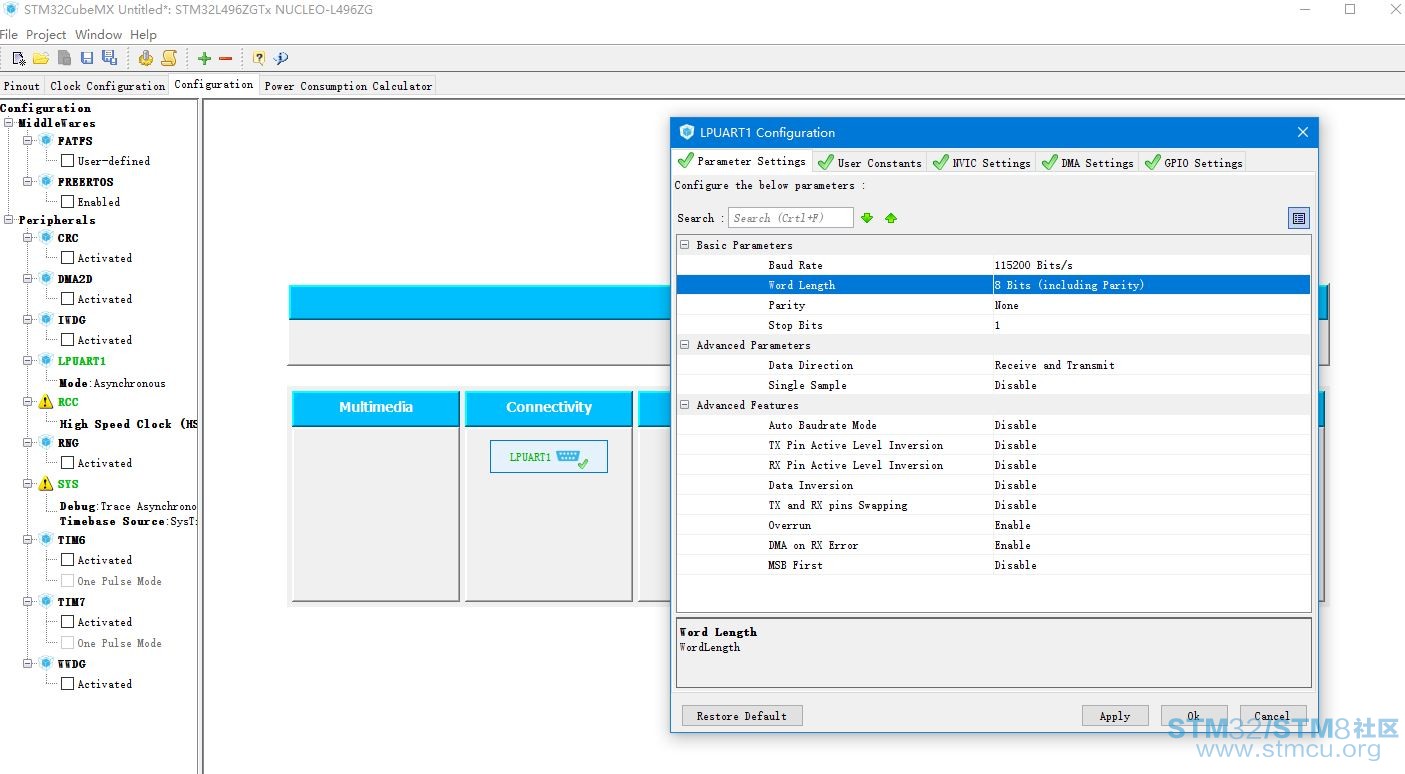

然后配置LPUART1串口波特率115200,
最后按照官方指导,将新建工程内的代码作适当更改后编译,然后下载到NUCLEO-L496ZG中,打开串口,稍微等待一会,就可以看到串口传给电脑的跑分情况了。我的跑分为136.747462。似乎比其他网友的分数小了,可能和优化有关吧
