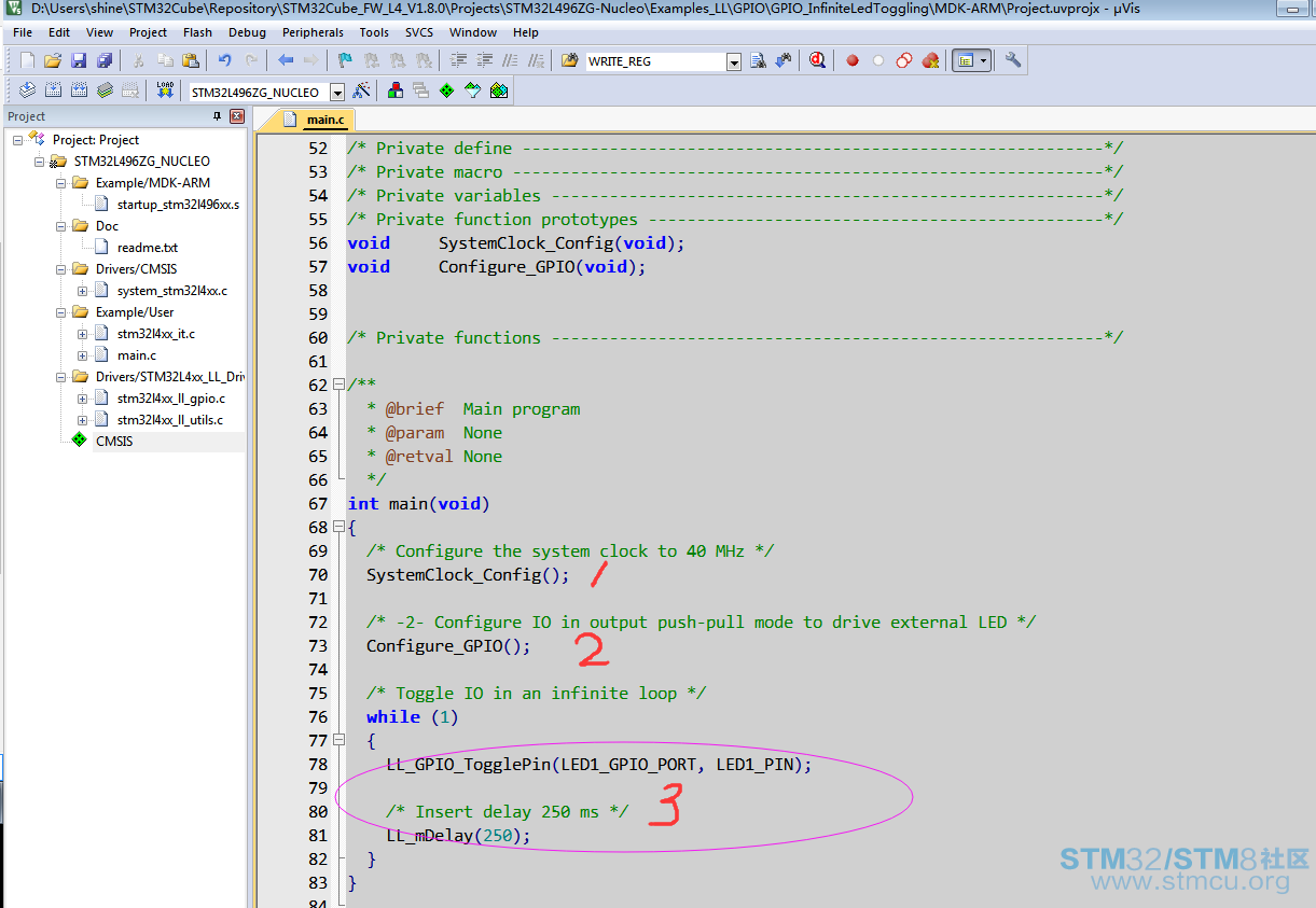

     本篇,我们将利用LL库,实现同样的功能,这次我们的控制对象改为LD1, 我们要完成LD1的闪烁功能.
     上篇,我们是直接去写端口,延时,然后再写不同电平,延时, 然后循环的思路来实现.本篇采用不同的手段实现, 直接采用d端口的toggle功能来实现. 实际上就是把当前的端口值在和1异或一下.      具体的实现在stm32L4xx_II_gpio.h
  1. __STATIC_INLINE void LL_GPIO_TogglePin(GPIO_TypeDef *GPIOx, uint32_t PinMask)
  2. {
  3.   WRITE_REG(GPIOx->ODR, READ_REG(GPIOx->ODR) ^ PinMask);
  4. }
     LL库的整个体系结构清晰, 效率高, 在库函数和直接寄存器操作中间找到一个合适的切入点. 对效率要求高的应用,可以 试试看LL库.
     主要程序摘录如下: 按照250ms的周期间隔, 不断的反转LD1所在的电平.

    由上看出, st的库描述,抽象,非常到位. 整个单片机要运作, 2大基础要做好. 各个内部模块都是时钟驱动的,所有第一要务要做好时钟配置.于是就有了函数:
                              void SystemClock_Config(void)
    这样,各个模块就可以有了生命之源,可以有条不紊的开动起来. 单片机运行,需要和外部打交道.IO口的配置就必须了. 那么再来个功能函数:
                             void Configure_GPIO(void);
    剩下的就是用户的事情了, 一般的单片机就是个前后台系统, 一个大的while1 搞定.不断的查询,计算,读取,处理. 构成用户的APP.
    纵观整个,LL库写出的IO口点灯的基本程序, 结构清晰,功能明确, 函数和变量都命名规范. 可以非常容易的上手这款最新的L496单片机.
