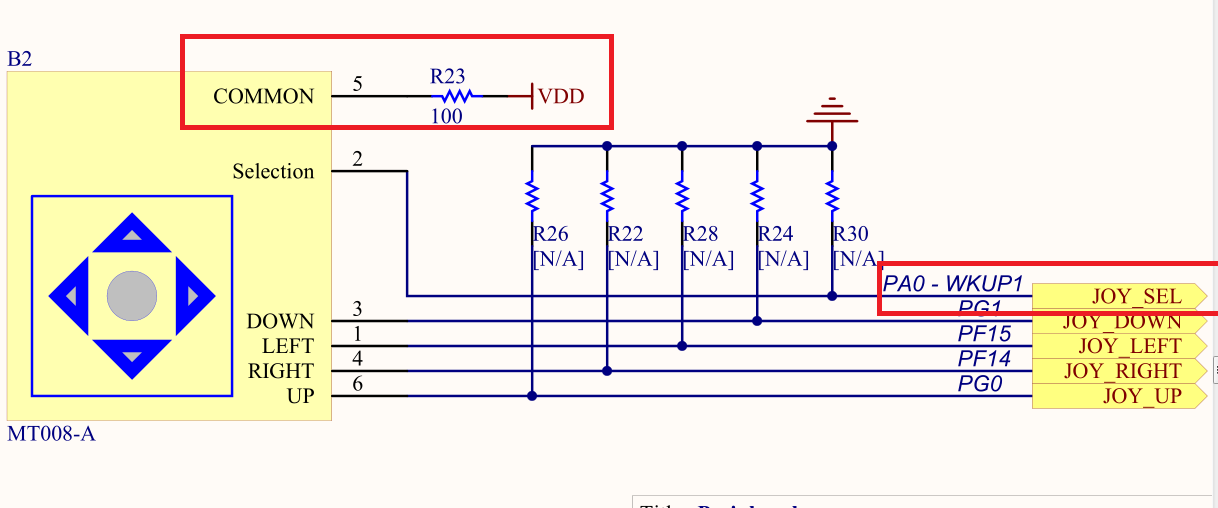

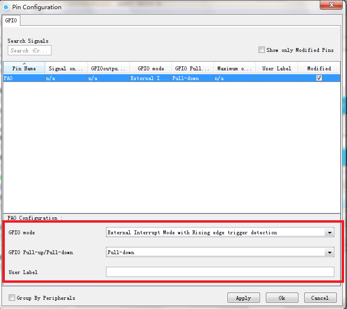

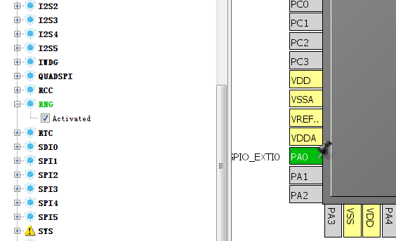

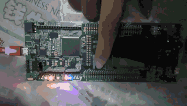

F412Disco自带了一个JoyStick,即手柄模拟器,其特点是有上、下、左、右、中五个独立按键,对应PG0、PG1、PF15、PF14、PA0,而其中的PA0则是使用非常广泛的外部中断按钮,对应的中断线为EXTI0。从电路图中我们可以看到,JoyStick的公共端连着的是Vcc,因此所有基于本JoyStick的按钮实验都需要设置PG0、PG1、PF15、PF14、PA0为下拉,上升沿触发,若配置为浮空,则会出现相应速度慢的BUG。
