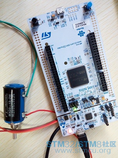

仔细阅读L496的Datasheet会发现,其共有3个12bit的ADC,5Msps, ADC1能达到19个通道,资源还是挺丰富的。在参考手册的ADC main feature中说的很清楚。板子上没有电位器,找了个电位器按常规套路连接到板子上,就可以测试AD了。

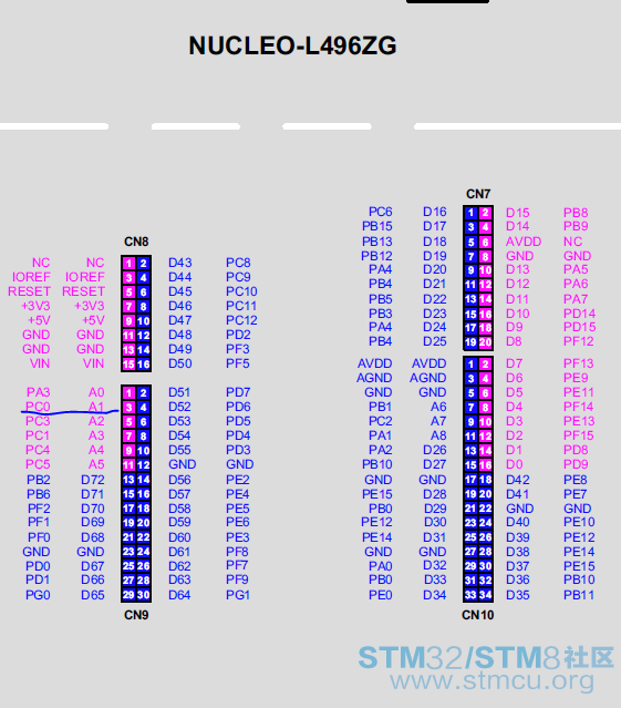

引脚参考图1和datasheet的图2.
