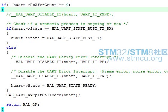

我是把下面代码中的关闭中断部分 __HAL_UART_DISABLE_IT(huart, UART_IT_RXNE);去掉了。
if(--huart->RxXferCount == 0)
      /* Check if a transmit process is ongoing or not */
      if(huart->State == HAL_UART_STATE_BUSY_TX_RX)
        huart->State = HAL_UART_STATE_BUSY_TX;
      else
        /* Disable the UART Parity Error Interrupt */
        __HAL_UART_DISABLE_IT(huart, UART_IT_PE);
        /* Disable the UART Error Interrupt: (Frame error, noise error, overrun error) */
        __HAL_UART_DISABLE_IT(huart, UART_IT_ERR);
        huart->State = HAL_UART_STATE_READY;
      HAL_UART_RxCpltCallback(huart);
      return HAL_OK;

if(--huart->RxXf ...
这样改了有别的副作用吗? 比如影响发送。如果关闭了中断的话,那么接收完数据也就没必要再HAL_UART_Receive_IT(&huart1,&RxData,1); 执行这个函数开启下一次中断了吧。
废鱼 回答时间:2017-6-5 09:38:14
这样改就会导致一直在收数据,执行一次就可以了。

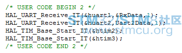

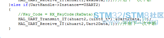

我是那么改的驱动,为什么就是不行呢。 怎么都做不到发送几个字节就收到几个字节。 下边我贴一下代码,您帮忙看下有问题嘛。
张亚飞 回答时间:2017-6-5 10:37:29
张亚飞 发表于 2017-6-5 10:35
我是那么改的驱动,为什么就是不行呢。 怎么都做不到发送几个字节就收到几个字节。 下边我贴一下代码,您 ...
Uart2Data 是 uint8_t UartData[20];
