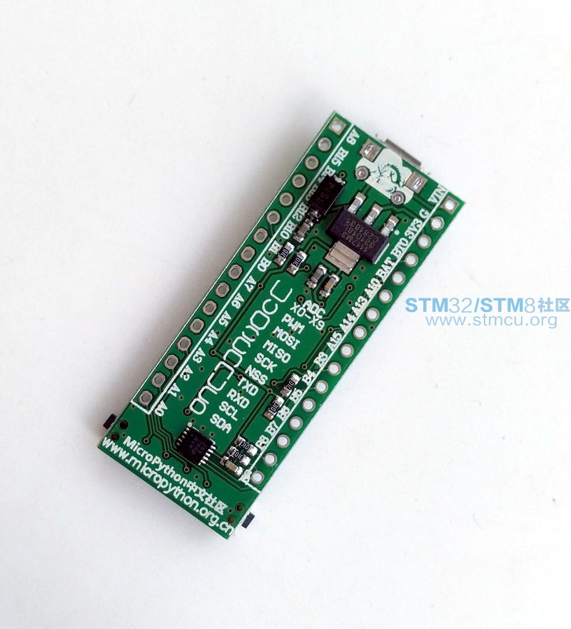

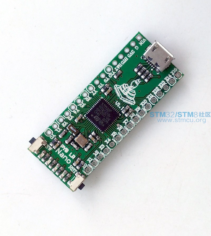

这次抽奖活动还有意外之喜,居然还有板子送!
板子的芯片用的是STM32F401,跑的软件是MICROPYTHON,MICROPYTHON是PYTHON在MCU上的移植,实现了PYTHON的部分功能。
很小巧,开发板使用USB接口与PC实现串口及MSD功能:可以通过串口访问设备,实现与PYTHON的交互,也可以预先写好SCRIPT文件,然后扔到存储设备里。

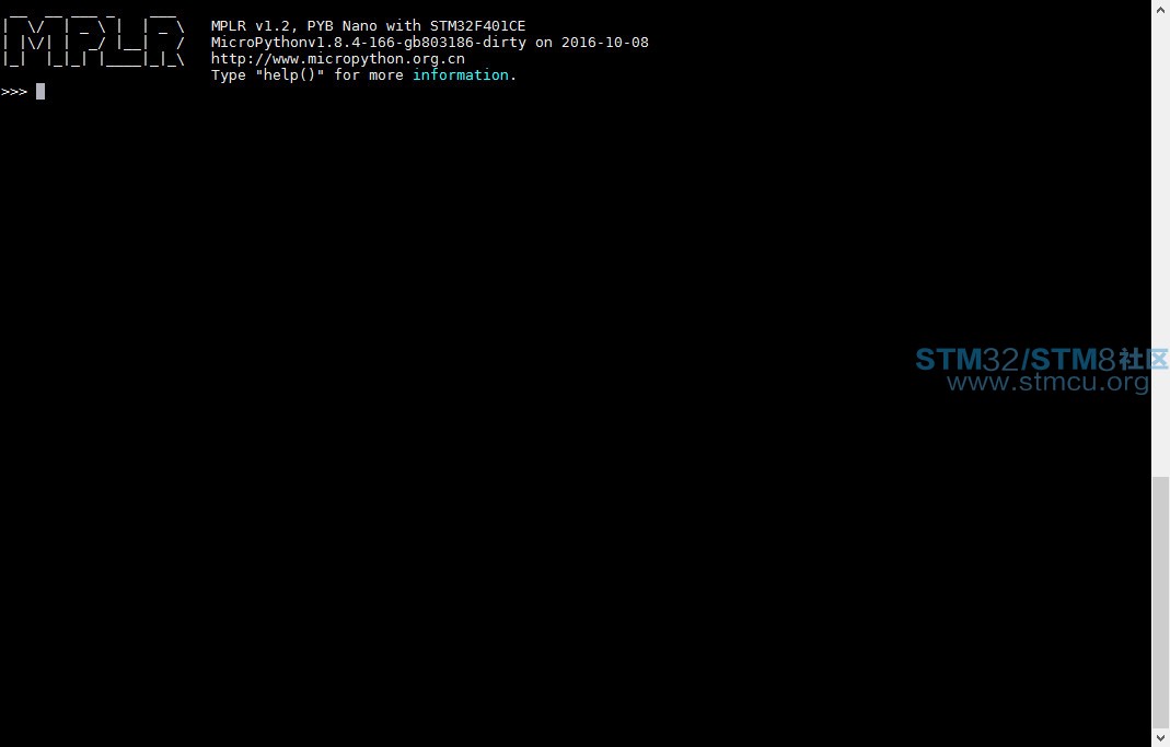

上电后在串口中可以看到如下启动信息

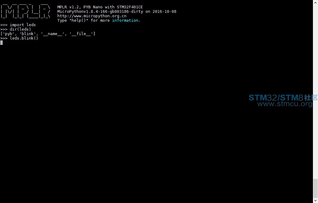

先点个灯
代码很简单
  1. # -*- coding: utf-8 -*-
  2. """
  3. Created on Thu Jun  1 20:40:02 2017
  4. @author: netlhx
  5. """
  6. import pyb
  7. def blink():
  8.     i = 0
  9.
  10.     leds = [pyb.LED(i) for i in range(1,5)]
  11.
  12.     while True:
  13.         leds[i].on()
  14.         pyb.delay(50)
  15.         leds[i].off()
  16.         i = (i + 1) % 4
  17.
将代码保存为leds.py,放到main.py一起,然后在交互式代码里调用
然后就闪啊闪,亮瞎眼。
