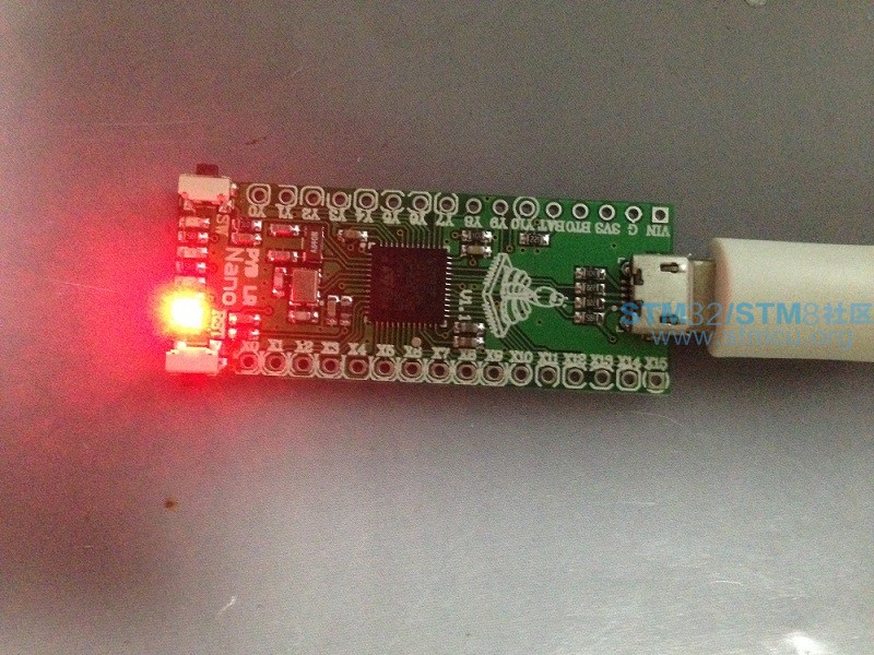

PYB LR Nano开发板评测(1)编程环境
      有幸拿到社区提供试用的PYB LR Nano开发板,看了下是基于STM32F401芯片的。它非常适合作为MicroPython的入门开发板,它支持绝大部分MicroPython的功能和函数,成本却只有官方PyBoard 的几分之一,是学习MicroPython的首选开发板之一,也是从Arduino进阶到其它应用的最好选择。
特点:
·        STM32F401CEU6微控制器
·        16M主时钟
·        支持 macroUSB
·        2路UART
·        3路I2C
·        3路SPI
·        10路12位ADC
·        支持RTC
·        支持后备电池输入
·        支持USB供电和VIN输入(最高12V)
·        一个用户按键和一个复位键
·        带有 4个支持亮度调节功能的 LED
·        带有加速度传感器(MMA7660)
·        支持USB升级功能
·        低成本、高性能
·        开源

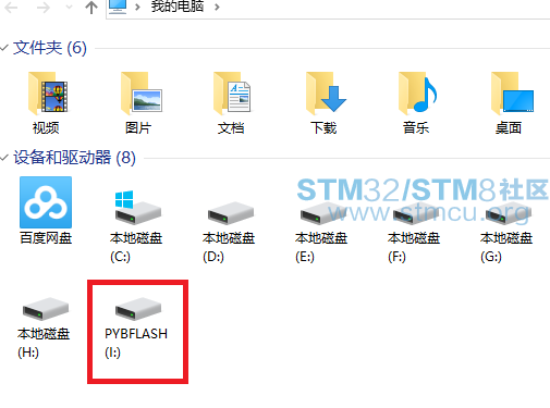

1、(LinuxMacOS接触较少就省略)64Windows操作系统的PC机。第一次用 micro-USB 线连接开发板时,会出现一个PYBFLASH磁盘,同时提示需要安装新的设备。这个新的设备就是虚拟串口,它的驱动程序就在新出现的PYBFLASH磁盘上,浏览到这个磁盘安装驱动,安装后就可以使用。

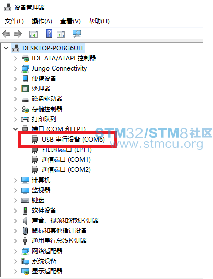

    笔者使用的是WINDOWS10,连接USB口到PC机,竟然不用安装驱动就能使用了。在系统资源里多出一个新的盘,PYBFLASH的驱动器(J:)。
         新增虚拟串口
打开后,里头有4个文件:
boot.py
mian.py
pybcdc.inf
README.txt

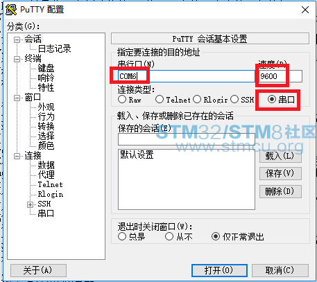

    2、串口终端软件,如超级终端、putty、MobaXterm、SecureCRT等
    笔者使用的是putty, putty.rar (231.63 KB, 下载次数: 6)
