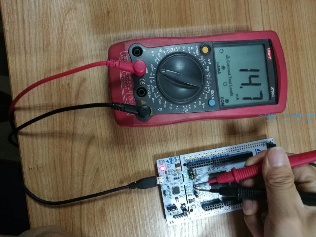

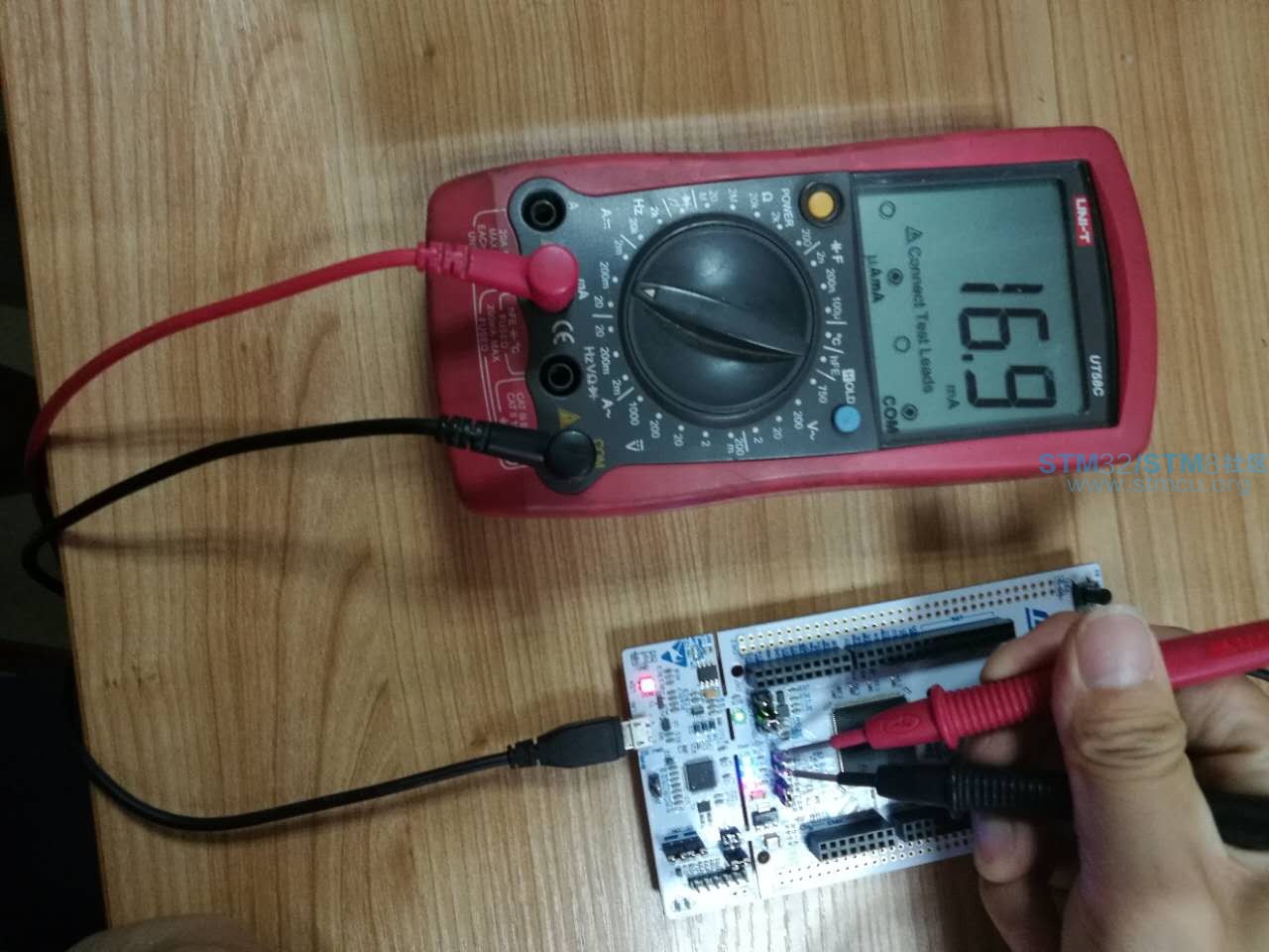

板卡提供了跳线帽,因此直接在万用表测试的
测试了一下USB_FS_OTG工程,消耗的电流:
USB_FS_OTG工程,三个LED灯同时亮的电流:
USB_FS_OTG工程,三个LED灯同时灭的电流:

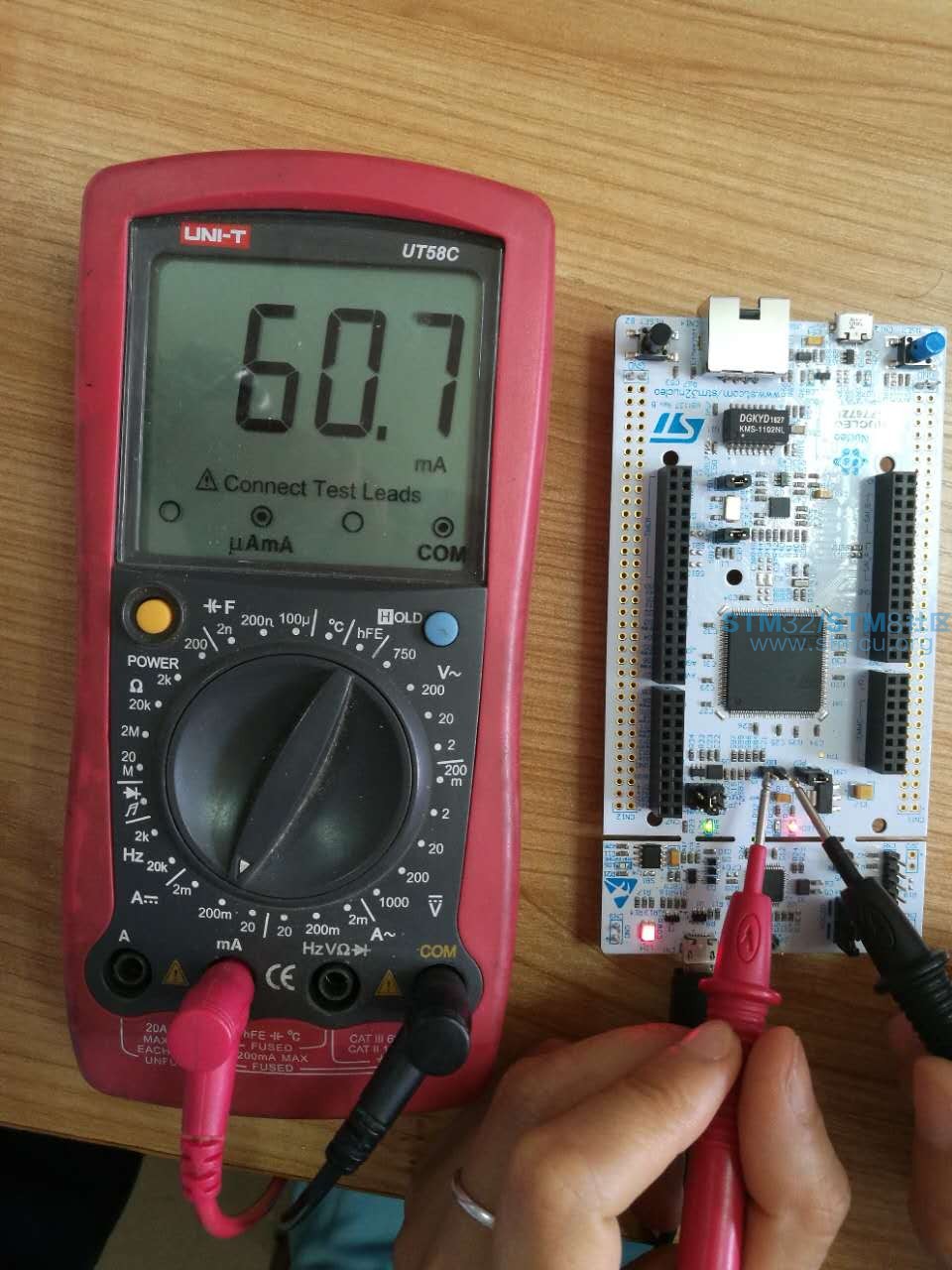

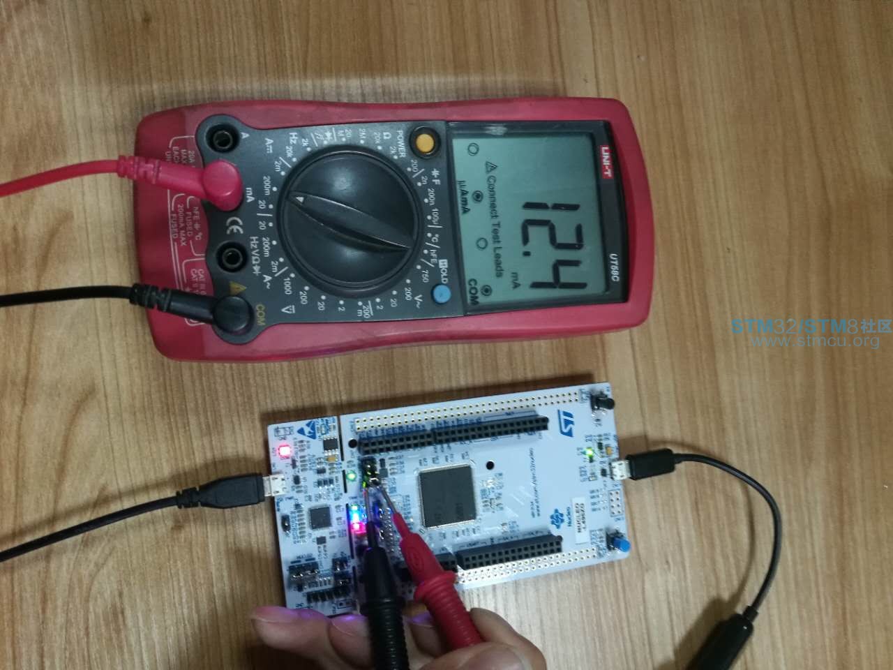

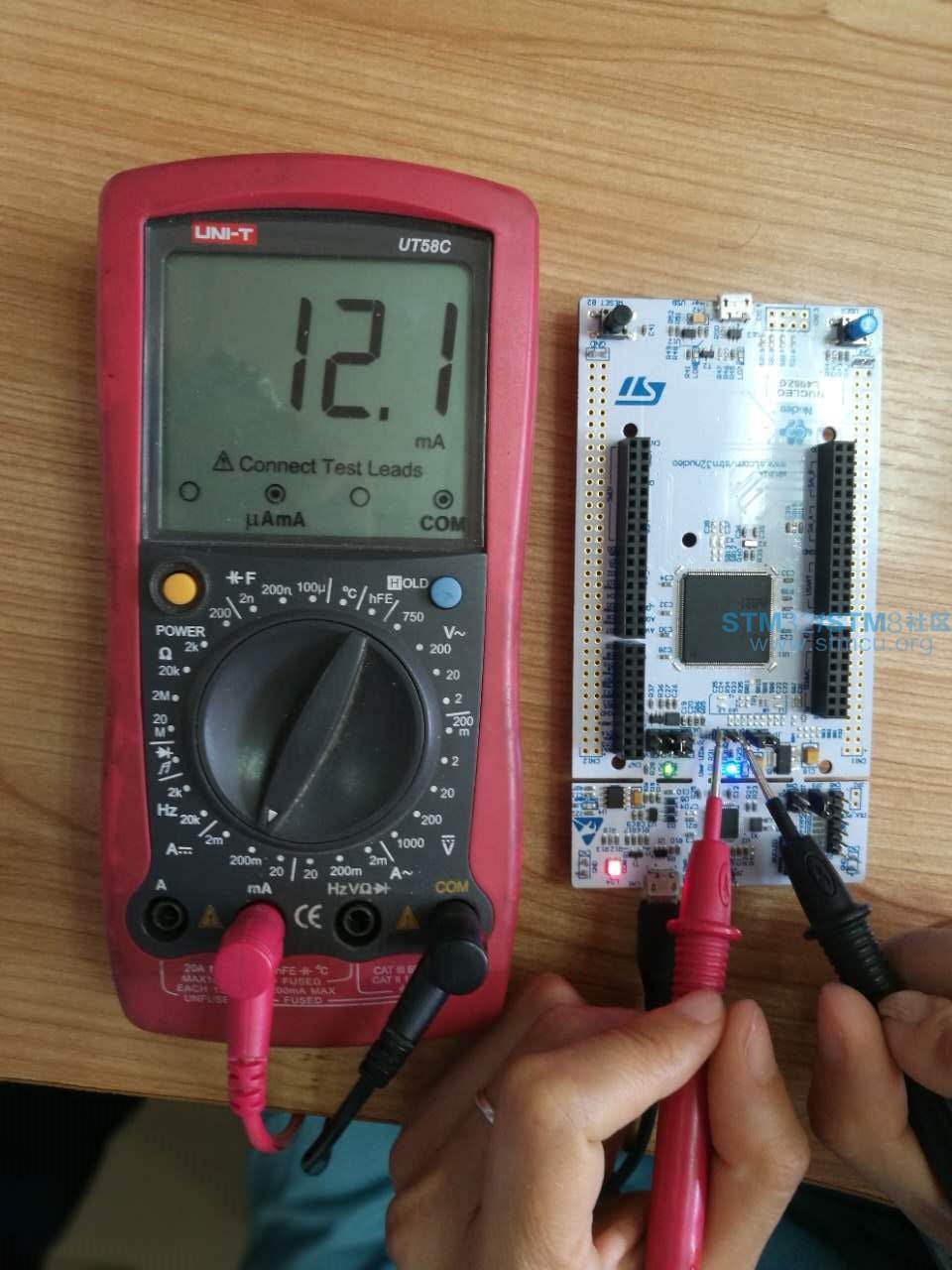

这功耗还不算大,今天用NUCLEO-L496和NUCLEO-F767分别做了一下测试,开了三个定时器,分别设定为1s,500ms,250ms。并且每个定时器各控制一个LED灯闪烁,开机三个LED灯以不同时间闪烁,NUCLEO-L496的JP5电流为12.1ma,NUCLEO-F767的JP5电流为60.7ma。NUCLEO-F767板卡CPU上电一会时间就会微微发热。L496电流:
