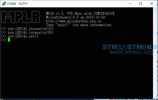

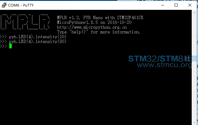

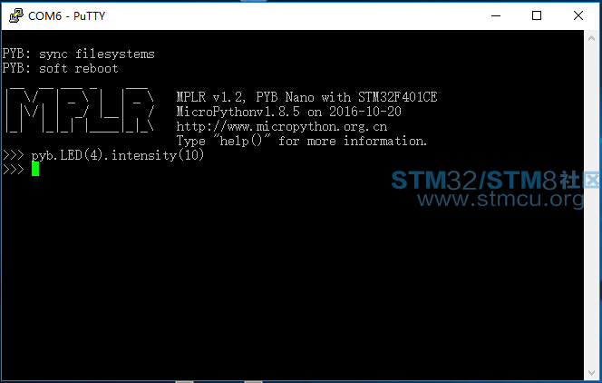

我们直接在PuTTY命令行里输入:
pyb.LED(4).intensity(10)
点亮LED4亮度10。
输入:pyb.LED(4).intensity(80)
点亮LED4亮度80。
输入:pyb.LED(4).off()
   熄灭LED4。

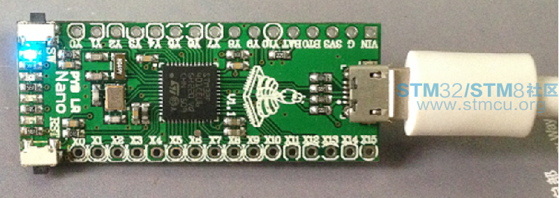

第二种方法,源文件方式。
用一种字处理工具,此处使用Windows的记事本打开PYBFLASH磁盘中的main.py,添加代码:
跑马灯
  1. import pyb
  2. leds = [pyb.LED(i) for i in range(1,5)]
  3. n = 0
  4. while True:
  5. n = (n + 1) % 4
  6. leds[n].toggle()
  7. pyb.delay(50)
存盘退出,按一下RESET键,跑马灯在视频中

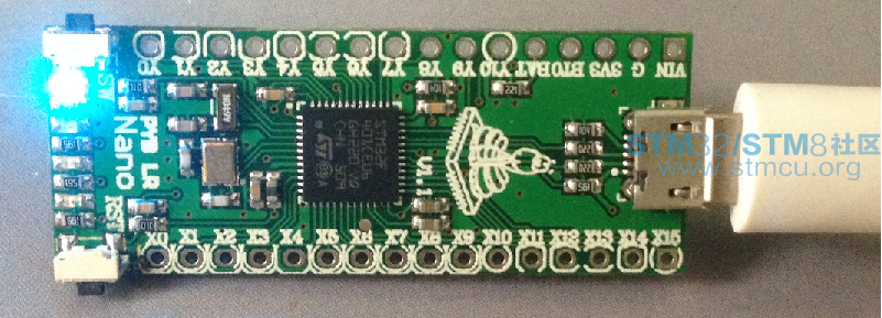

呼吸灯:
  1. import pyb
  2. from pyb import Timer
  3. ia = 1
  4. da = 1
  5. def fa(t):
  6.     global ia, da
  7.     if (ia==0)or(ia==255):
  8.         da=256-da
  9.     ia=(ia+da)%256
  10.     pyb.LED(3).intensity(ia)
  11. tm=Timer(1, freq=200, callback=fa)
黄色LED演示呼吸灯效果在视频中。

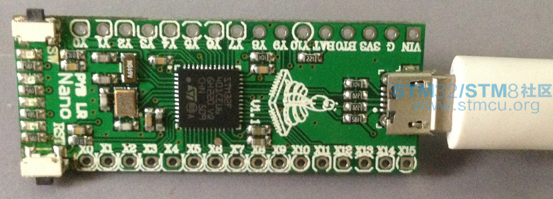

在pyb.LED(3).intensity(ia)
后添加一句
  1. pyb.LED(4).intensity(ia)
执行后黄色LED和蓝色LED呼吸灯演示在视频中。
