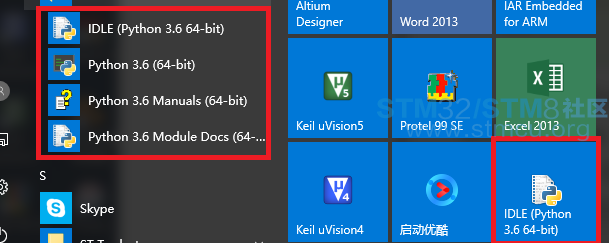

从现在开始,我们要使用免费开源的Python来为PYB Nano写代码了。到http://www.python.org下载最新版本Python3.6.1。
在Windows 64位操作系统下安装它。

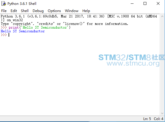

打开IDEL(Python3.6 64-bit),键入print('Hello ST Semiconductor')
它立即被显示在屏幕上。我们的Python已经安装成功。

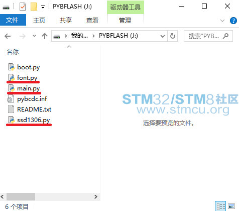

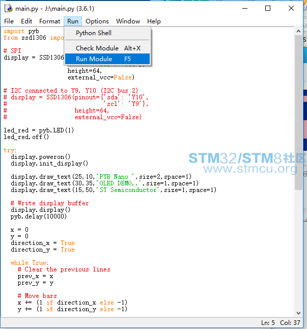

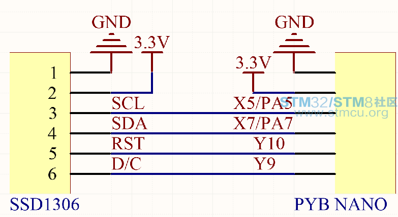

接下来,本次评测准备为开发板配置一片SSD1306-OLED来显示各种运行结果和数据。
                       硬件连接
SSD1306驱动网上已经有现成可用, ssd1306.rar (4.39 KB, 下载次数: 3)

想直接用nucleo的IO给OLED供电及驱动
wenyangzeng 回答时间:2017-6-12 15:08:33
为何要从IO供电?板子上面从USB来的5V经过稳压的3.3V直接供更可靠。IO给OLED供电的驱时,你不可能下拉供电,驱动能力有限。
