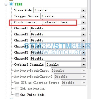

使用CubeMX打开芯片引脚设置,将定时器1的时钟源设置为内部时钟。

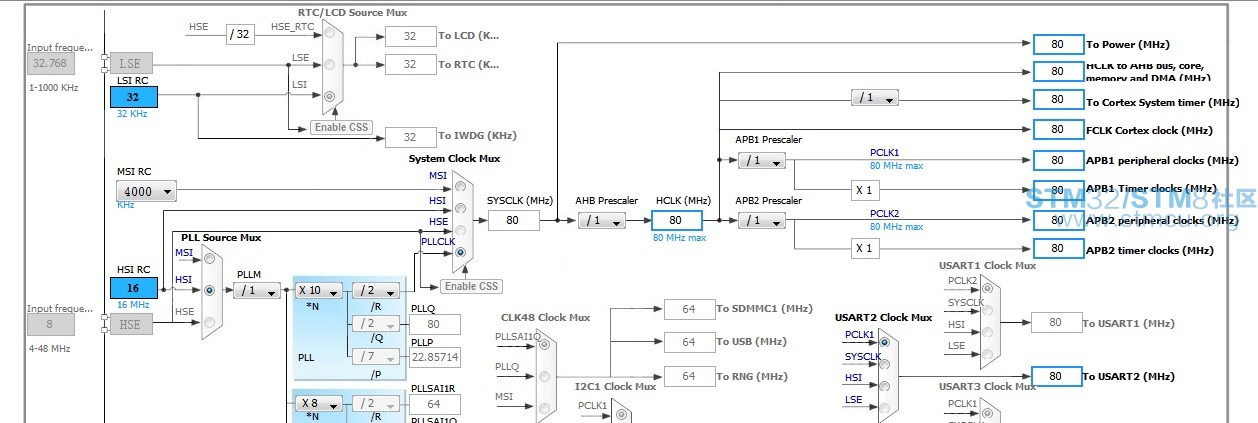

系统时钟频率设置为80MHz

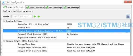

在定时器功能中设置如下:
设置预分频40000-1(0~39999),计数时间1000-1(0~1999),确定每次中断计数就是一个2000次计数,每次计数是1ms,。

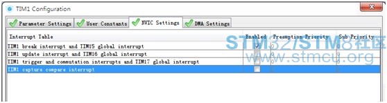

定时器中断使能。

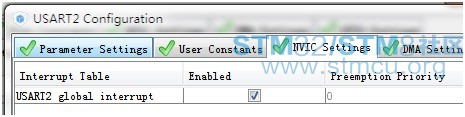

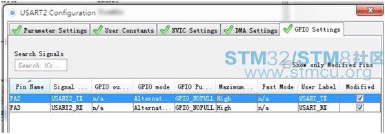

B)串口设置:
     选择功能树上Usart2,为异步模式,VCP仅使用了Rx和Tx 并无流控,因此硬件流控为禁用:
  设定PIN脚 PA2为Usart_TX,PA3为Usart_RX。

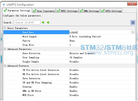

在串口功能中设置如下:
波特率:115200,数据长度,8bits,起停位1bit,其他的保持默认
USART2 中断使能
GPIO口及标签设置如上图
